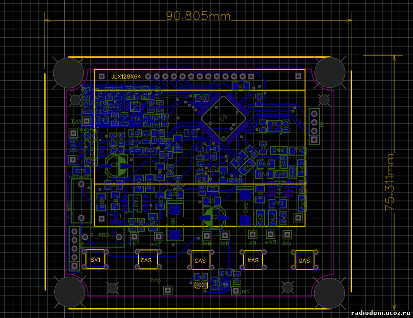

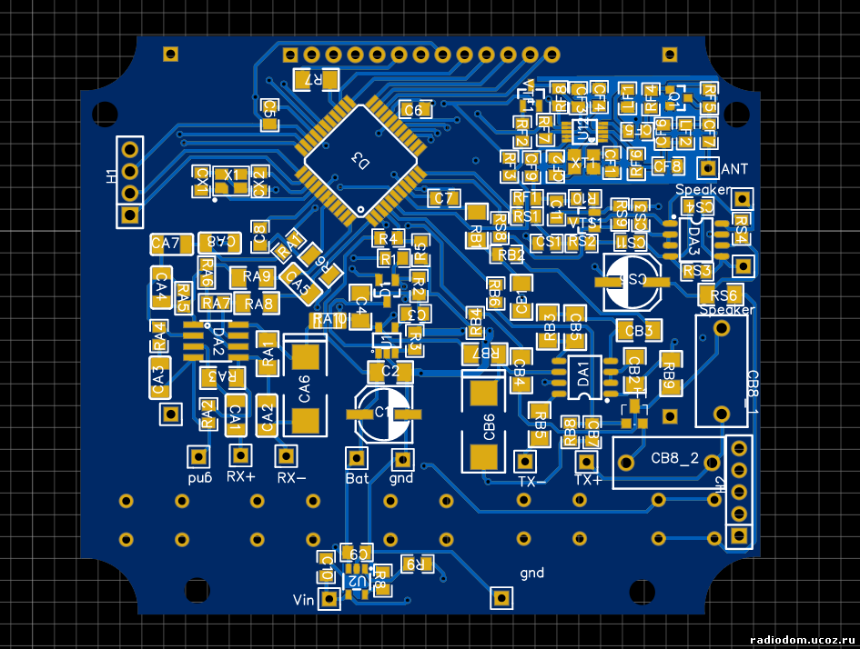

Под большой экран сделал плату.Внизу пять кнопок .Корпус будет по типу как у Сергея.Во всяком случае той же конфигурации с аккумом внутри и наклейкой. ФМ полноценная так же на плате присутствует зарядка на микросхеме MCP73831T.
Прикрепления: 5477029.png (227.0 Kb)
Сообщение отредактировал --Zenit-- - Пятница, 20.03.2020, 15:25
4ff5fd2Дата: Пятница, 20.03.2020, 15:49 | Сообщение # 737
под нее нужно площадь металлизации побольше , она прилично греется smile
Обычно устанавливаю дополнительно диод последовательно с питанием MCP73831T ( на нем падение 0,5-0,6в при 0,5а ) для уменьшения нагрева микросхемы
Сообщение отредактировал 4ff5fd2 - Пятница, 20.03.2020, 16:09

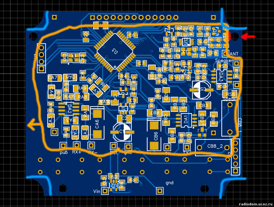

de-si-gnДата: Пятница, 20.03.2020, 16:10 | Сообщение # 738
--Zenit--, какой размер платы получился 82х68?
Лучше сдвинуть все к левому краю, а то прилипло вправо, места под верхний винт нет.
И угловые вырезы увеличить.
Прикрепления: 5922189.png (298.5 Kb)
Сообщение отредактировал de-si-gn - Пятница, 20.03.2020, 16:10
--Zenit--Дата: Пятница, 20.03.2020, 16:10 | Сообщение # 739
130 гр у неё рабочая температура.Забыл пару отверстий проходных сделать.На другой стороне металлизации много.
Добавлено (20.03.2020, 16:16)
--Zenit--, какой размер платы получился 82х68?Лучше сдвинуть все к левому краю, а то прилипло вправо, места под верхний винт нет.
Размер платы 80х68. Это нижняя часть.Экран с другой стороны.Места под винт хватит.Площадки под элементы на шелкографии намного больше чем сами элементы.Там винт с головой 5 мм в диаметре закрутится.
4ff5fd2Дата: Пятница, 20.03.2020, 16:16 | Сообщение # 740
при нагреве ток заряда уменьшается (см datasheet )

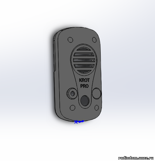

--Zenit--Дата: Пятница, 20.03.2020, 16:26 | Сообщение # 742
Угловые вырезы 12 мм диаметр.Стойка под винт с головкой 5.5 мм- 9 мм в диаметре.
Размер корпуса 90Х75
Прикрепления: 0782721.png (211.6 Kb)

--Zenit--Дата: Пятница, 20.03.2020, 17:15 | Сообщение # 745
В стадии разработки версия в вертикальном исполнении
Прикрепления: 6783126.png (57.8 Kb)

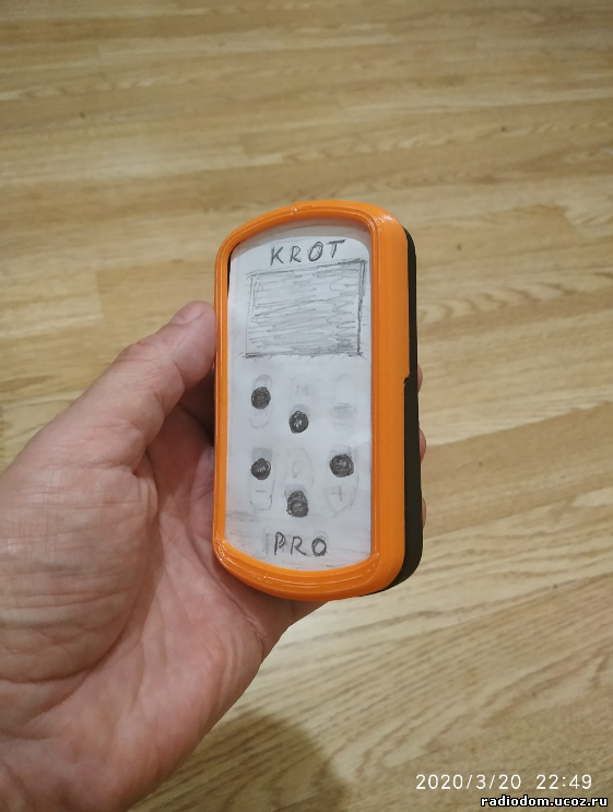

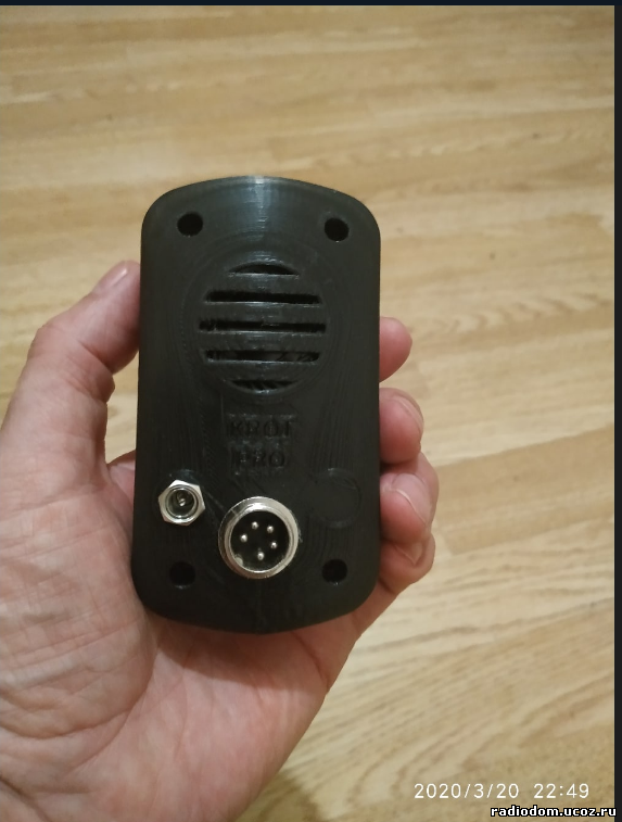

--Zenit--Дата: Пятница, 20.03.2020, 20:37 | Сообщение # 749
А где индикатор? это больше похоже на смарта...

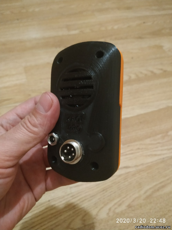

Это зад.Индикатор и кнопки в виде джойстика спереди

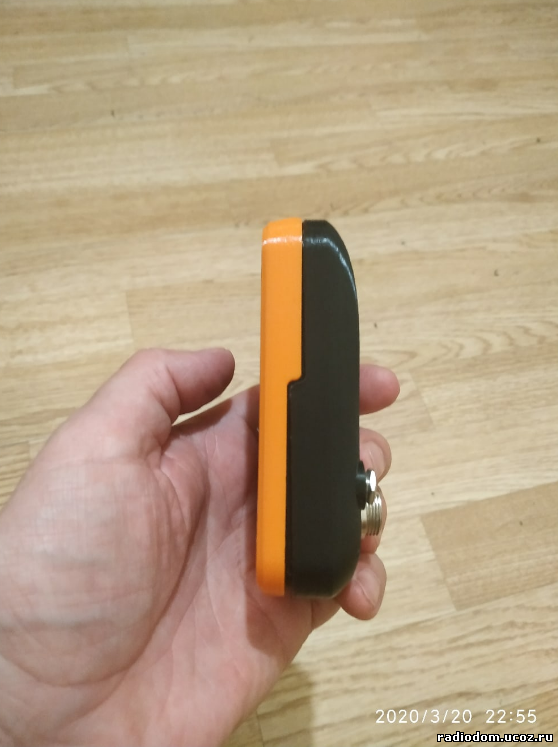

Распечатал в черновом варианте.Над рамкой надо еще поработать.
Гнездо под зарядку штекер 5.5Х2.1. Зарядка на плате.Динамик 40 мм 8 Ом.
Под гнездо провода катушки на плате есть отверстие ф16 мм.Вокруг отверстия котнактые площадки.Никаких длинных проводов.Всё соединяется неизолироваанными перемычками не длиннее сантиметра.
Прикрепления: 1508266.png (377.1 Kb) · 3660735.png (447.2 Kb) · 0860347.png (381.8 Kb) · 8704653.png (394.9 Kb)
