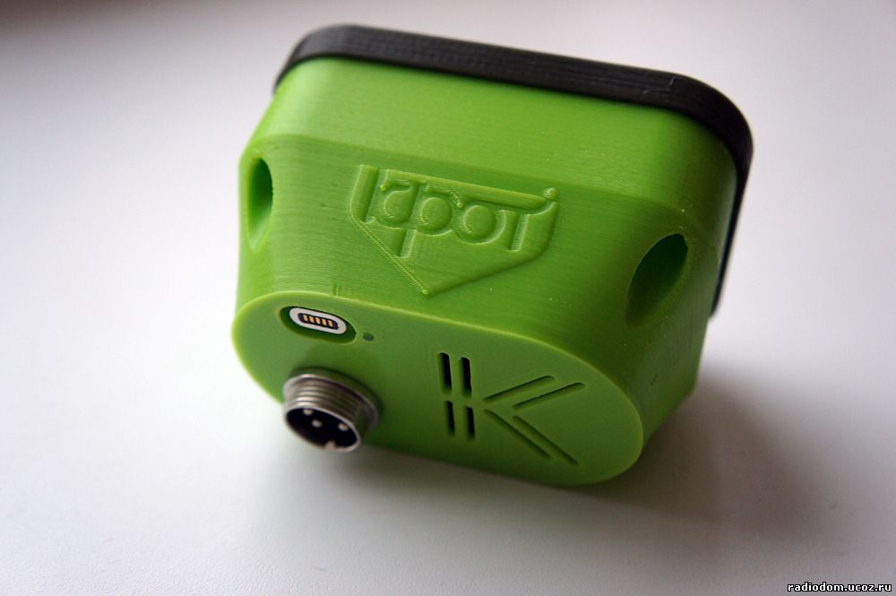

Такую зарядку нужно ставить!
Прикрепления: 2581868.jpg (210.7 Kb)

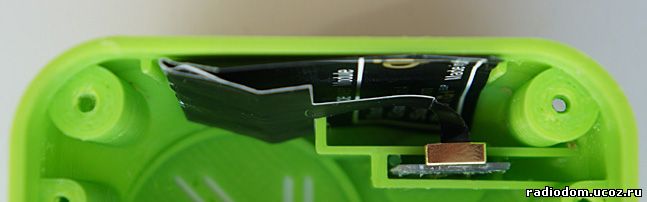

de-si-gnДата: Суббота, 21.03.2020, 09:59 | Сообщение # 753
Такая зарядка ставится в корпус Про (китайскую плату зарядки внутри нужно повернуть разъемом внутрь, см.фото),
и (необязательно) распечатать небольшую насадку на передатчик для фиксации на корпусе.
Прикрепления: 9344152.jpg (17.8 Kb)

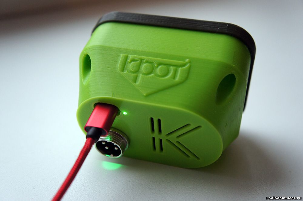

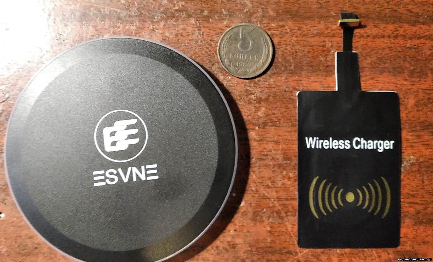

de-si-gnДата: Суббота, 21.03.2020, 10:40 | Сообщение # 755
Цитата sashaarsenalua ()
Под зарядку я б магнитный разьемчик еще прикрутил
Можно и магнитный  biggrin
Прикрепления: 3090547.jpg (50.4 Kb) · 4930558.jpg (57.4 Kb)

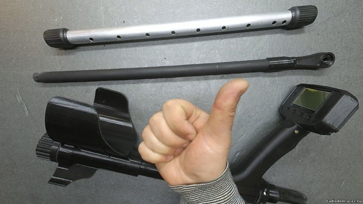

Собираем конструктив металлоискателя Крот Про
https://u.to/5vLdFw
Прикрепления: 3891242.jpg (117.4 Kb)
