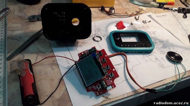

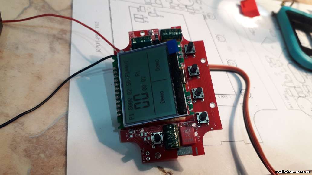

шукачДата: Воскресенье, 29.03.2020, 02:06 | Сообщение # 782
Ще вирішить проблемку зі звуком(ато дуже тихо) і можна рухатись у вітку знахідок кротом про! smile
Екран ще незапаював стаціонарно,помітне миготіння напишіть у кого як.
Дякую.
Прикрепления: 2467842.jpg (45.9 Kb) · 4018759.jpg (64.9 Kb) · 3364015.jpg (63.2 Kb)
Сообщение отредактировал шукач - Воскресенье, 29.03.2020, 02:36

Уменьшите RS1 RS2 до 1К   и динамик должен стоять 8 ОМ максимум 16...
