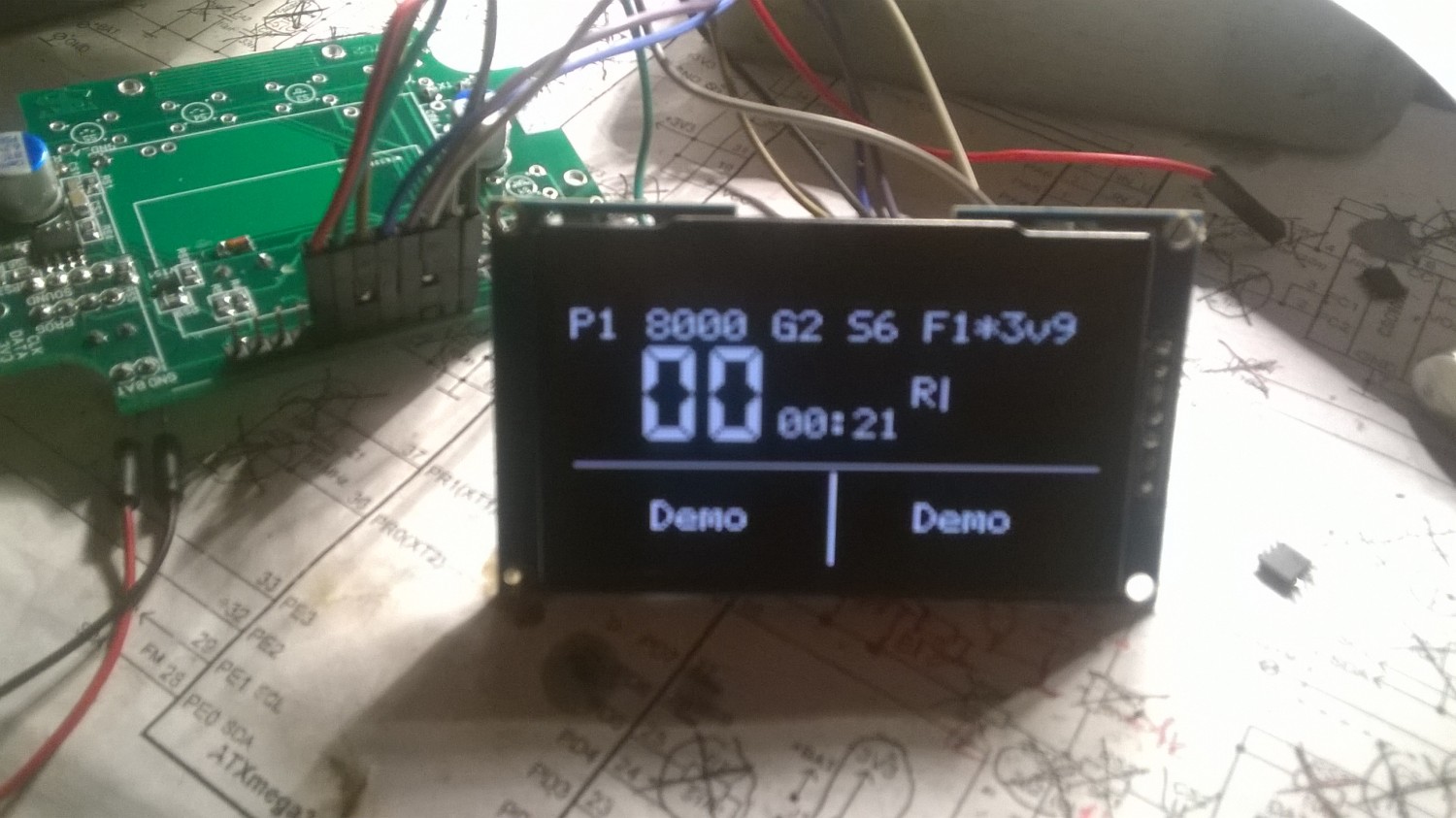

AleksandrДата: Воскресенье, 29.03.2020, 19:36 | Сообщение # 806
Сообщений: 3
Валялся олед-дисплей от фортуны про, решил попробовать на кроте. Запустился, работает. Ещё где то жёлтый есть, нужно попробовать как будет смотреться. Вот только звука нет, бум разбираться.

AndrewДата: Воскресенье, 29.03.2020, 19:44 | Сообщение # 808
Разве на Фортуне такой же дисплей?  Вроде там совсем другой. uhm

sparkingsparkingДата: Воскресенье, 29.03.2020, 20:03 | Сообщение # 810
Цитата Aleksandr ()
Валялся олед-дисплей от фортуны про, решил попробовать на кроте. Запустился, работает. Ещё где то жёлтый есть, нужно попробовать как будет смотреться. Вот только звука нет, бум разбираться.Прикрепления: 1495366.jpg(212.6 Kb)
Судя по фото и исчерченной схеме батл был серьезный ! biggrin
Он же по размеру больше вроде...
