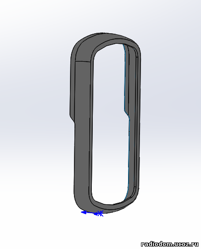

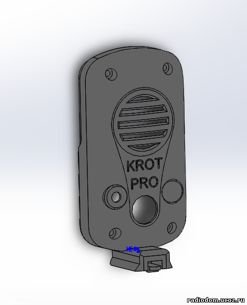

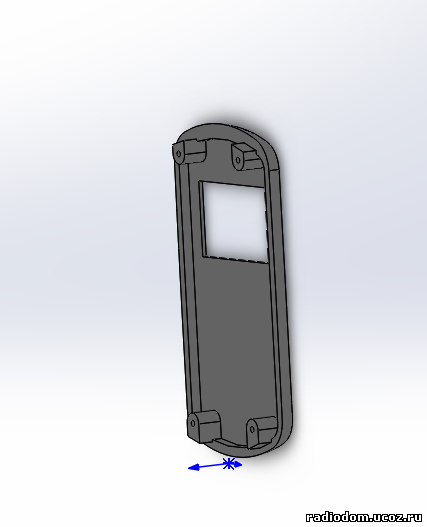

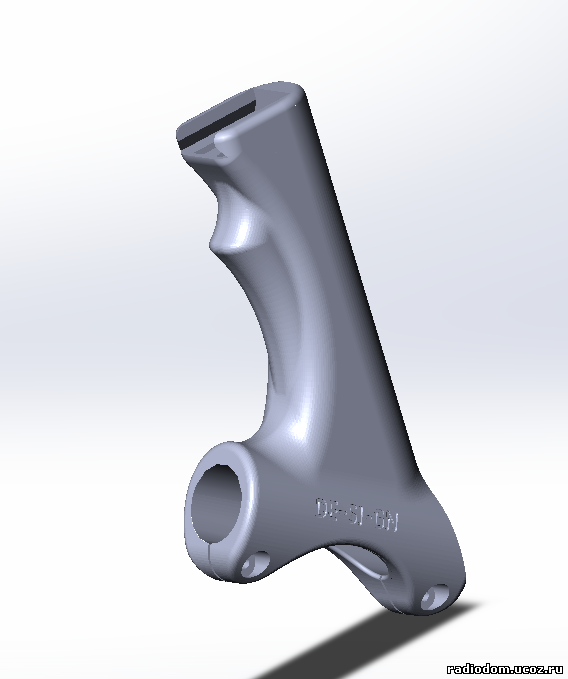

Закончил с корпусом под литерой "D" для Крота Про.Остались мелочи типа отверстий под кнопки.
Подредактировал немного ручку Сергея,надеюсь простит) Длину не менял переделал только под штангу ф25 и крепление под блок сделал.Эргономика не поменялась

mongol791Дата: Вторник, 24.03.2020, 23:37 | Сообщение # 769
--Zenit--, Красиво получается +++
de-si-gnДата: Среда, 25.03.2020, 09:14 | Сообщение # 770
--Zenit--, при нажатие на кнопки блок будет вываливаться , паз в ручке лучше перевернуть.
У меня вот так сделано
Модель ручки (28мм) для 3Д печати https://u.to/-cTmFw
Сообщение отредактировал de-si-gn - Среда, 25.03.2020, 13:59
--Zenit--Дата: Среда, 25.03.2020, 10:30 | Сообщение # 771
--Zenit--, при нажатие на кнопки блок будет вываливаться , паз в ручке лучше перевернуть.У меня вот так сделано https://u.to/5F7mFw
Наверное так надежнее.Не додумал.Счас вырежу кусочки корпуса и ручки и  распечатаю пробники.Мне кажется на защелке должно крепко держаться.Если не будет держать можно винтик спереди поставить.
