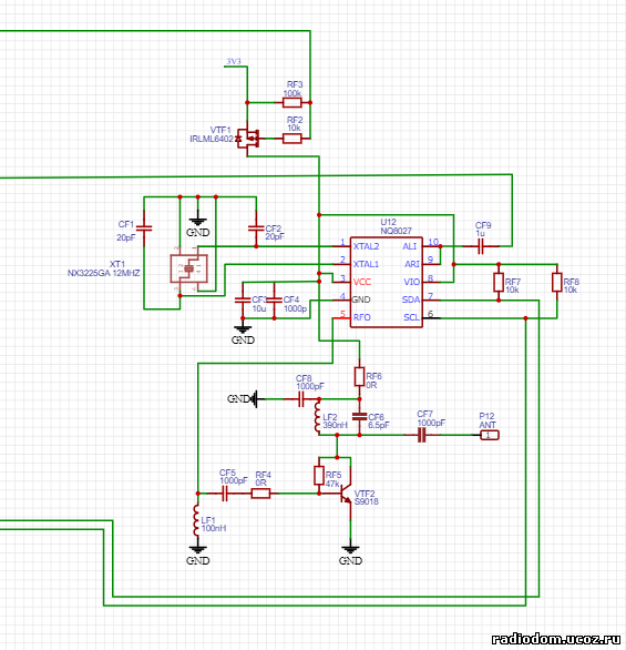

--Zenit--Дата: Воскресенье, 08.03.2020, 22:30 | Сообщение # 662
Цитата Ar_s ()
Распаял фм усилитель на плате по єтой схеме Не знаю как работает в ПРО( в радиомикрофонах работал)  так как жду с али микросхемку на фм и прошивку с рабочим фм
Вот тут по дайташитовкой схеме нарисовано.

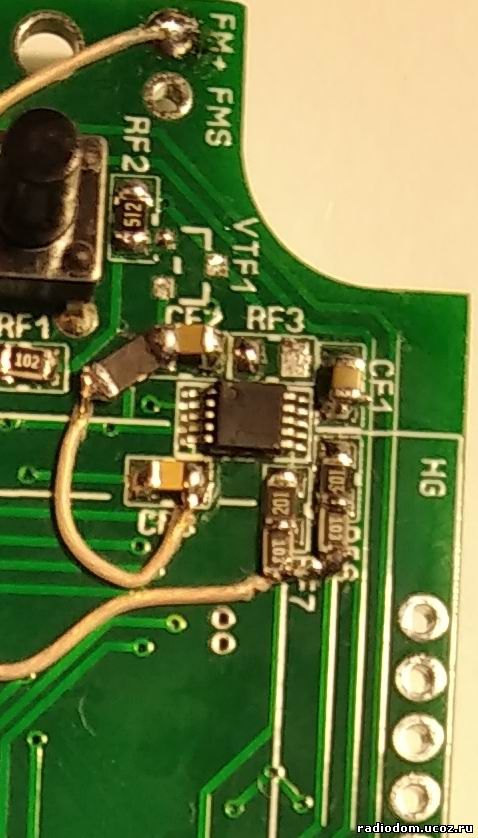

Ar_sДата: Воскресенье, 08.03.2020, 22:30 | Сообщение # 663
уже припаял индуктивность wink

fedya_valkiДата: Воскресенье, 08.03.2020, 23:40 | Сообщение # 664
в живую смотрится лучше некоторых фирменных.
Отож! Есть ещё порох в порохiвницях! thumbup
Добавлено (08.03.2020, 23:44)
А как такой усилитель может работать без смещения на базе транзистора???? uhm

AndrewДата: Понедельник, 09.03.2020, 10:45 | Сообщение # 666
Ar_s, Для класса С  не хватит раскачки, так что резистор на + !

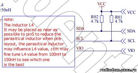

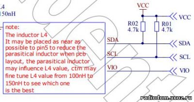

На плате 1-2 версии кроме дросселя еще нужно подтягивающие  резисторы установить.
Прикрепления: 3494413.jpg (68.1 Kb)
Ar_sДата: Понедельник, 09.03.2020, 12:15 | Сообщение # 667
Я так понял что та микросхема  работает и без УВЧ не плохо. При токе в 6мА  на выходе 5-10 мВт ВЧ должно быть.
Andrew, Вы про эту подтяжку?
Прикрепления: 4615010.jpg (26.6 Kb)

AndrewДата: Понедельник, 09.03.2020, 13:57 | Сообщение # 668
Да,
Если без усилителя - антену нужно  30-40 см. С усилителем 10-20 см...
