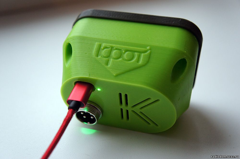

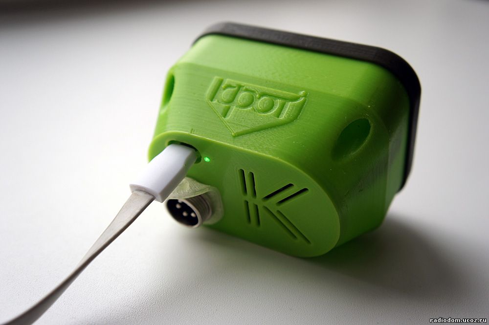

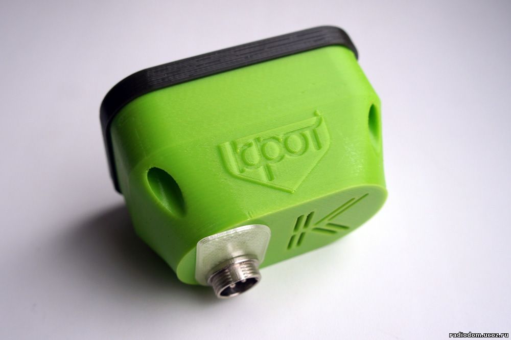

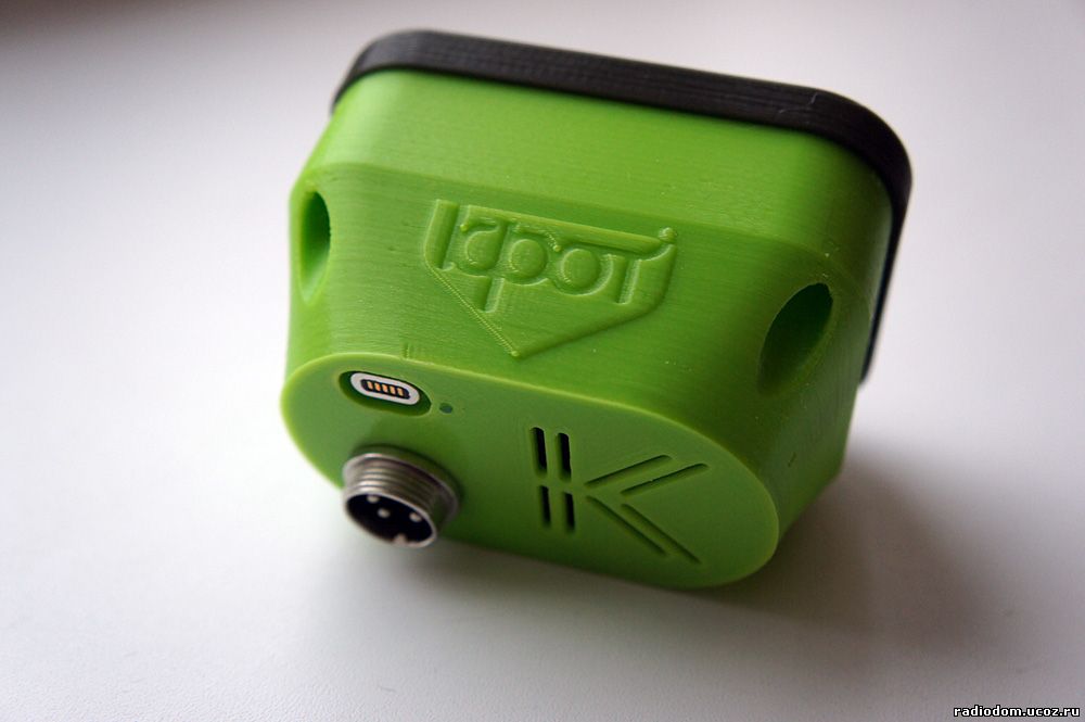

Еще один моментик)) нужно делать в приборе заглушку,где идет зарядка, или хотябы изолентой черной заклеевать. Разобрал прибор (50 часов намотано) пыли в нутри НЕМЕРЕНО )) мелкой. Все остальное чуть ли не герметично.
Так заглушка есть, печатать ее нужно из резиноподобного пластика, вот файл.
Или вклеить USB вставку от магнитного шнура - будет герметично.
Прикрепления: 4172048.jpg (42.5 Kb) · 1666230.jpg (54.7 Kb) · 6438675.jpg (50.4 Kb) · 4681035.jpg (57.4 Kb) · KN_Z.stl (308.8 Kb)
