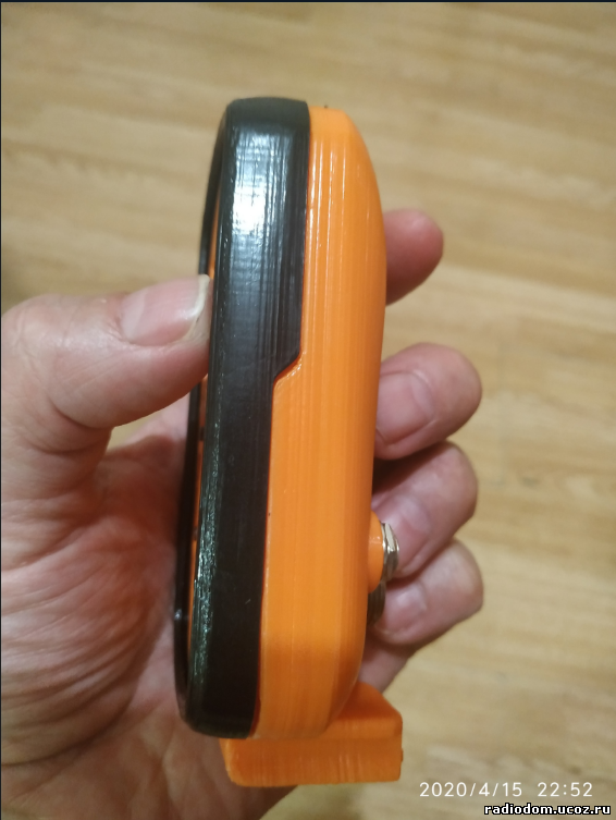

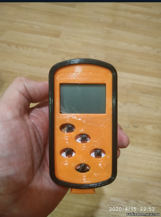

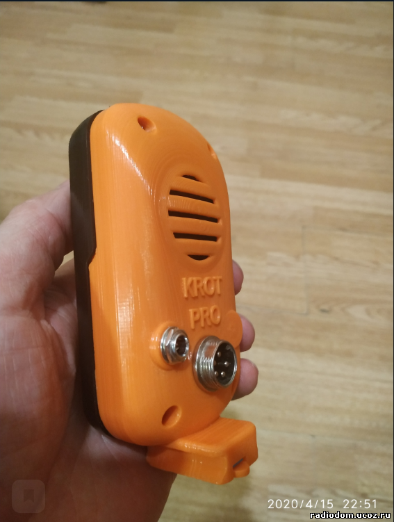

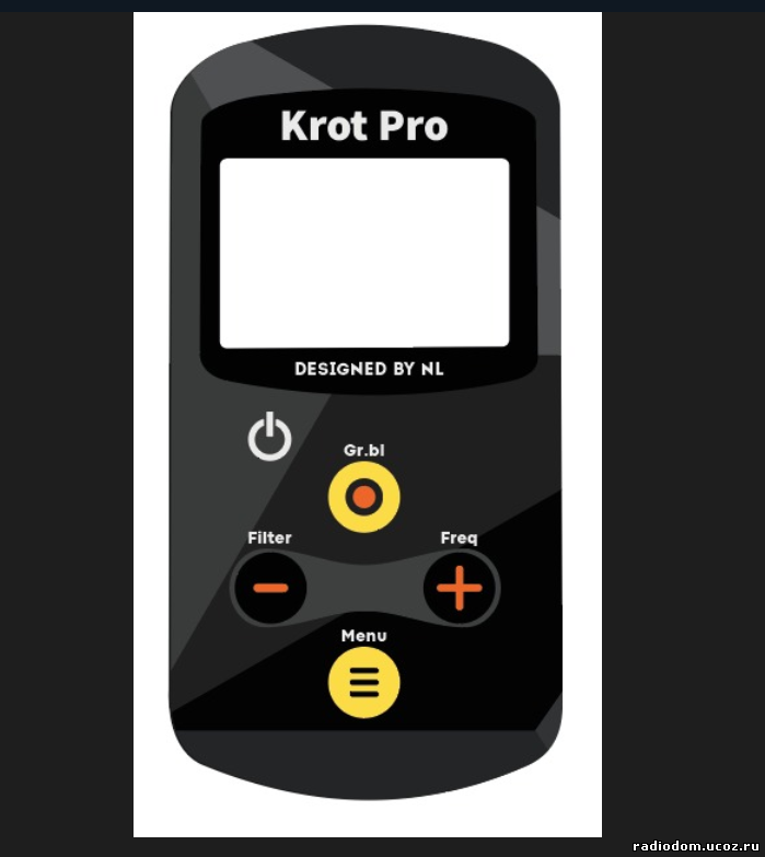

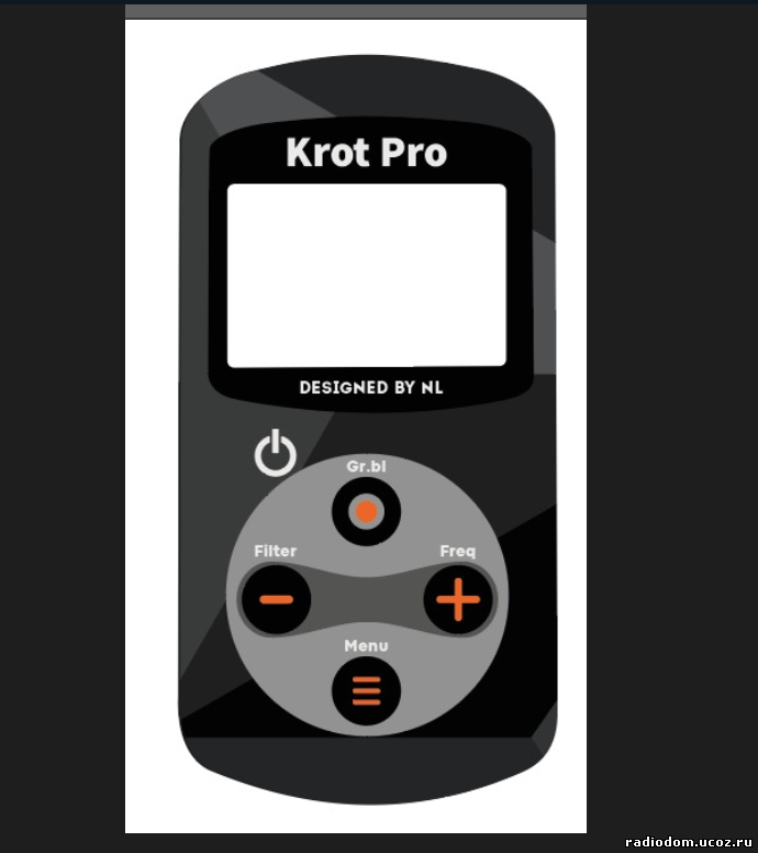

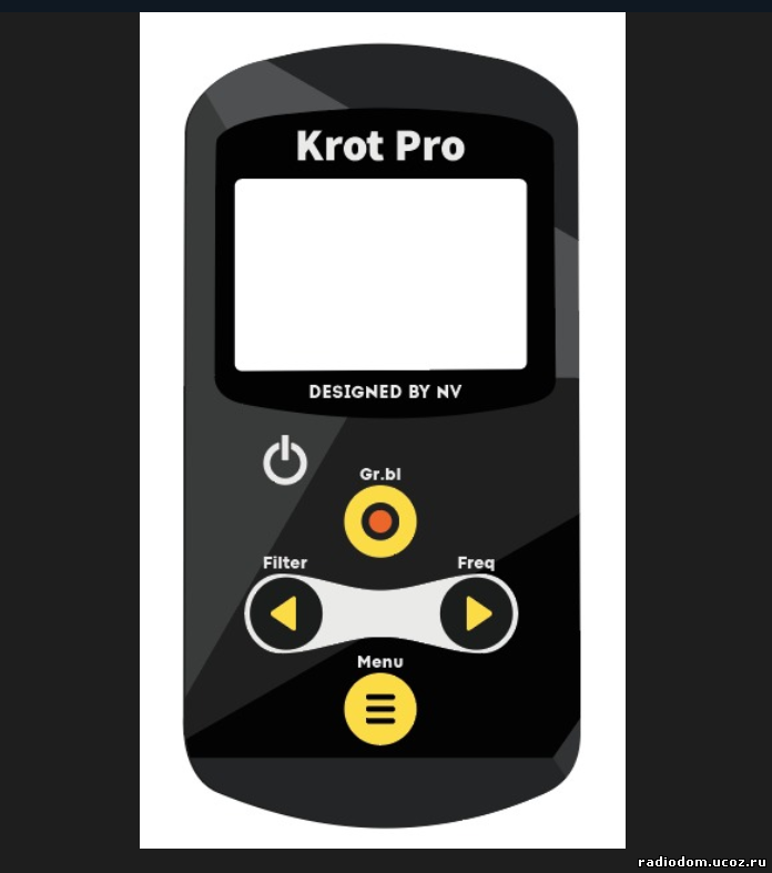

--Zenit--Дата: Среда, 15.04.2020, 22:18 | Сообщение # 907

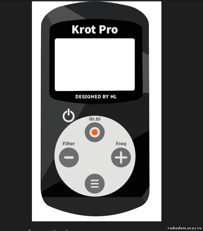

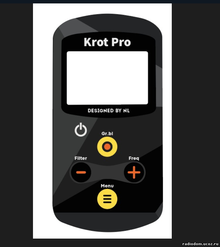

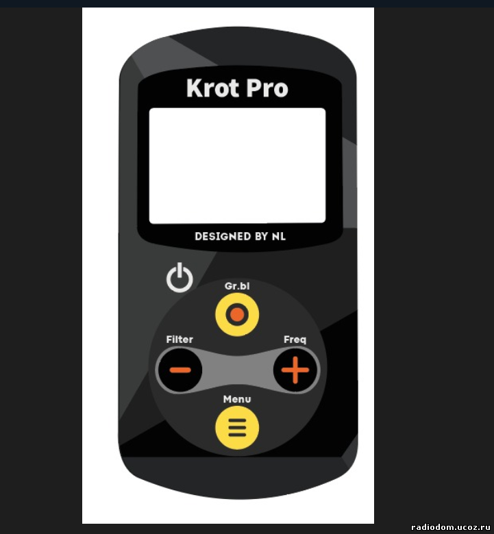

Собрал ПРО в  Корпусе "D" в цвете оранж. Эскизы наклеек.
Прикрепления: 0433868.png (456.5 Kb) · 0487525.png (466.0 Kb) · 4200819.png (490.9 Kb) · 5132952.png (101.4 Kb) · 8927345.png (109.4 Kb)
Сообщение отредактировал --Zenit-- - Среда, 15.04.2020, 22:19
--Zenit--Дата: Среда, 15.04.2020, 22:19 | Сообщение # 908
Прикрепления: 2841196.png (98.8 Kb) · 5825199.png (104.8 Kb) · 8199678.png (111.9 Kb) · 0229838.png (107.0 Kb)

--Zenit--Дата: Четверг, 16.04.2020, 13:45 | Сообщение # 910
sparkingsparkingДата: Четверг, 16.04.2020, 16:06 | Сообщение # 911
--Zenit--, все отлично продумано, дизайн выше всяких похвал! Молодец!!!
