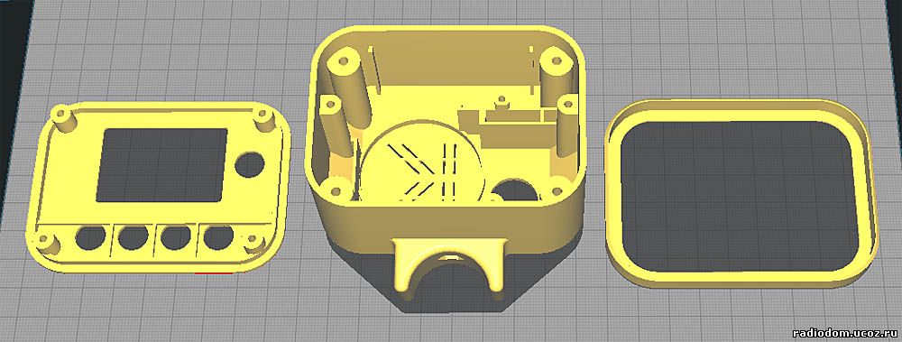

de-si-gn, писал в личку, ответа не получил. Я так понимаю, что в открытом доступе модели корпуса для печати нет и не будет.
Каким образом можно приобрести модель корпуса?

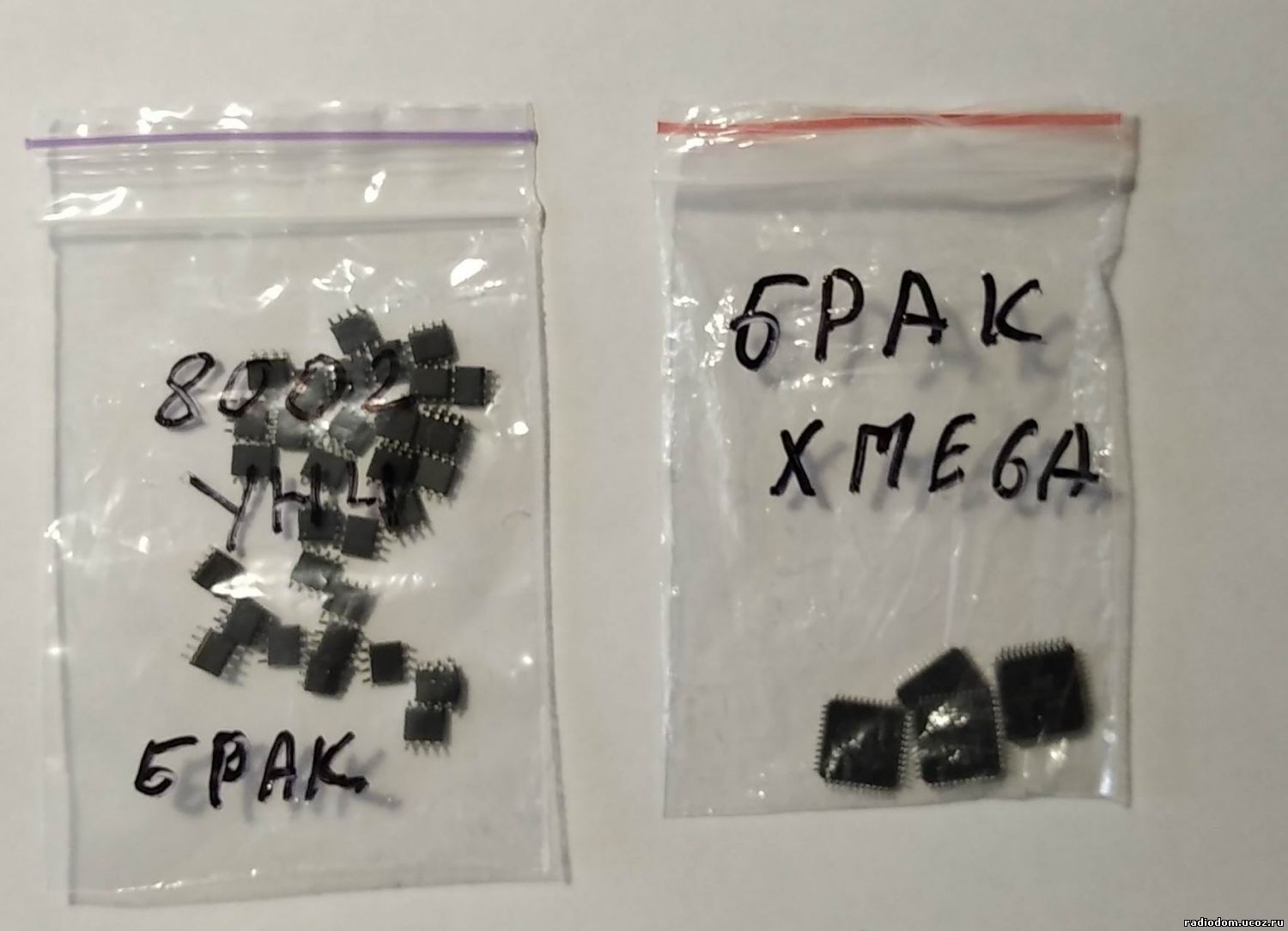

Я уже могу открывать выставку фейковых микросхем..
(слева 8002)

de-si-gnДата: Пятница, 10.04.2020, 17:37 | Сообщение # 894
Немного упрощенный корпус для открытого доступа с крепление на штангу 25мм, наклейка в архиве
https://u.to/y-EMGA
Прикрепления: 2323944.jpg (71.6 Kb)

NerosisДата: Пятница, 10.04.2020, 18:12 | Сообщение # 896
Сообщений: 51
de-si-gn, спасибо!
