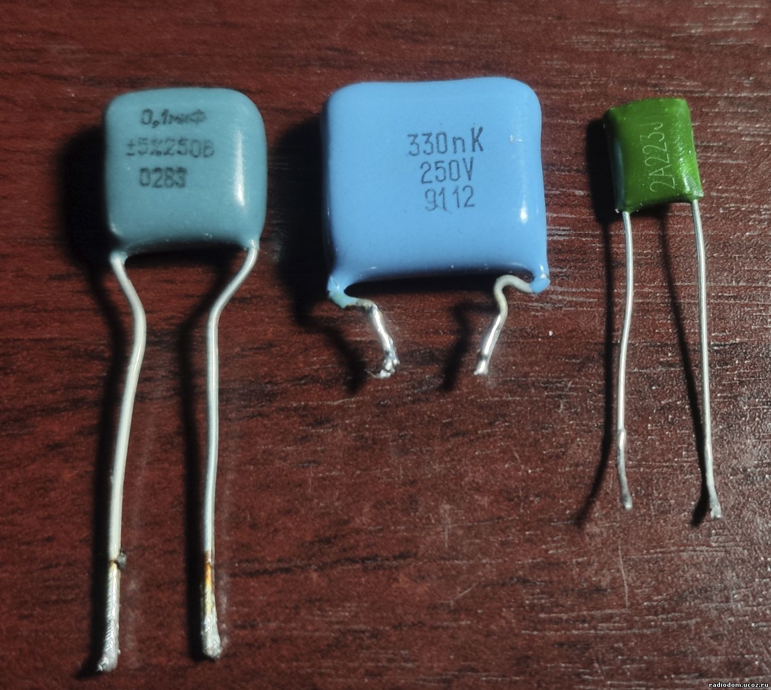

sashaarsenaluaДата: Среда, 22.04.2020, 19:22 | Сообщение # 943
...ток небольшой что-то не то...
Никто не спросил какого типа конденсаторы стоят...Конечно не то! С большой реактивной мощностью ставить нужно,а не всякие лепаки.
4ff5fd2Дата: Среда, 22.04.2020, 20:08 | Сообщение # 944
Мощность в нагрузке ( катушка ТХ ) около 0,1 ватта . Потери на конденсаторе ( плохом ) около 1%  =  1милливатт .
Мы же не электродвигатель подключаем smile
schwarzrotschwarz13Дата: Среда, 22.04.2020, 20:18 | Сообщение # 945
Сообщений: 36
К73-17 и зелёные китайские подушечки пробовал.Других всё равно нет.
Прикрепления: 7434109.jpg (268.7 Kb)
