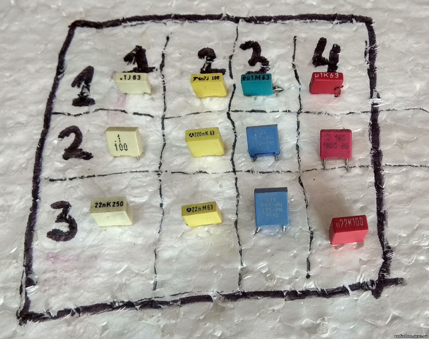

Возвращаясь к конденсаторам, подскажите, пожалуйста,  какие типы из моих более всего подойдут в нашем деле, а какие хуже. Горизонталь-вертикаль:

AndrewДата: Пятница, 24.04.2020, 15:49 | Сообщение # 970
rey, Похоже не какой ,А лучше-бы попробовали и сообщили нам какой..
Лучший вариант это - полипропиленовые конденсаторы класс X2-MKP. Подожду когда de-si-gn проведет эксперимент с к73-17!
