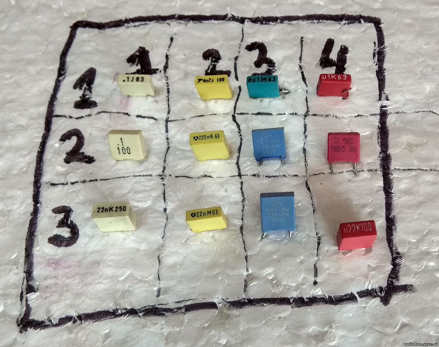

Грел я феном свои конденсаторы. Выставил 100 °C и нагревал до стабильности показаний (кто-то выше по тексту так делал)
Удобно наблюдать по конденсаторам ёмкостью 100n, сразу изменения в процентах видны. Смотрим по этой картинке, а считываем конденсаторы по горизонтали-вертикали. Экземпляр
1-1 уплыл в +0,8 нанофарад, что есть 0,8%
2-1 +0,8
1-3 +1,8
1-4 +1,5
2-3 -1,8 (обратите внимание, тут в минусах, марка МКТ-HQ, но экземпляры емкостью 470n уходили уже в + 4,6)
Пробовал по несколько экземпляров одного типа - ведут себя одинаково, правда среди белых один выбился из стада и показал вместо +0,8 аж целых +1,5.

rey,
у конденсаторов нелинейная зависимость емкости от температуры,
нужно измерять в пределах 0-40град (рабочий диапазон ). Там обычно +-0,5% относительно 20град для MKP , MKS .
Можете еще проверить при 100град керамические конденсаторы X7R , там более впечатляет smile
Посчитал изменение фазы при изменении емкости конденсатора на 0,5% контура ТХ. Получилось примерно 3град.

При нагреве до 300 грС
Пластмасса корпуса не потекла при такой температуре? shock
При такой температуре уже припой плавится

Пластмасса корпуса не потекла при такой температуре?  При такой температуре уже припой плавится
Не.Корпус может и меньше нагрелся.Припой на ножках потек.
Добавлено (29.04.2020, 14:02)
На поле на солнце блок металлодетектора может нагреваться выше
Вот потому и нужны кондеры с отрицательным ТКЕ что бы компенсировать нагрев катушки.
