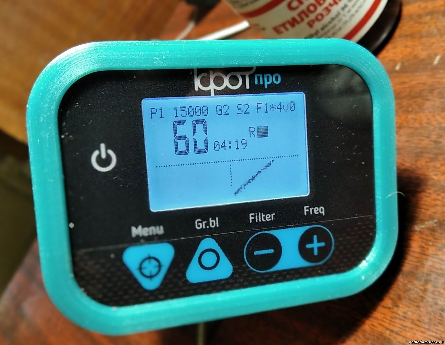

--Zenit--Дата: Вторник, 05.05.2020, 09:04 | Сообщение # 1021
https://youtu.be/vnjXXDMCO8c
Хорошо получилось.
Можно из показания ВДИ в цифрах которые выводятся на экран убрать  нулевые значения тогда отображение ВДИ станет более плавное.
Вместо ноля выводить предыдущее значение не равное нолю.
Сообщение отредактировал --Zenit-- - Вторник, 05.05.2020, 09:05
AndrewДата: Вторник, 05.05.2020, 09:34 | Сообщение # 1022
Я специально  0 вывожу когда нет сигнала..)
--Zenit--Дата: Вторник, 05.05.2020, 10:13 | Сообщение # 1023
Циферки ВДИ мельтешат на экране из-за этого.Плохо читабельно.В цифровом отображении быстрые  изменения  ВДИ по времени только мешают.Там должны отображаться только полезные значения.
На всех мд которые видел когда нет цели выводится последнее ненулевое значение. Монгол как-то рассказывал что они мд в колодцы спускали,а потом вытягивали и смотрели ВДИ(смарта тогда еще не было)
Сообщение отредактировал --Zenit-- - Вторник, 05.05.2020, 10:22
mongol791Дата: Вторник, 05.05.2020, 10:19 | Сообщение # 1024
Было дело) на фишере то так точно сделанно.
--Zenit--Дата: Вторник, 05.05.2020, 10:38 | Сообщение # 1025
Когда читалку делал сначала все значения выводил на экран-не понравилось.Потом убрал ноли и сделал вывод вместо ноля предыдущего значения что дало положительный результат.
Можно придумать более изощренный фильтр.Например сделать так что ноли высвечиваются только когда нет цели скажем три секунды,до этого отображается предыдущее ненулевое значение.Или увязать вывод ВДИ с амплитудой.Когда амплитуда маленькая всё-равно точности нет.Показывает погоду на марсе.
На некоторых МД когда нет четкого вди- вди вообще  не высвечивается,на других высвечиваются черточки,но при этом звуковой сигнал присутствует.
Сообщение отредактировал --Zenit-- - Вторник, 05.05.2020, 10:44
AndrewДата: Вторник, 05.05.2020, 11:46 | Сообщение # 1026
--Zenit--, все что вы перечислили есть в кроте, и на моем кроте ВДИ не мельтешит!  biggrin
fedya_valkiДата: Вторник, 05.05.2020, 14:05 | Сообщение # 1027
Ну так у Вас же Крот уникальный punk  biggrin
AndrewДата: Вторник, 05.05.2020, 16:15 | Сообщение # 1028
Каждый Крот уникальный! А качество зависит от рук и места их произростания.. smile

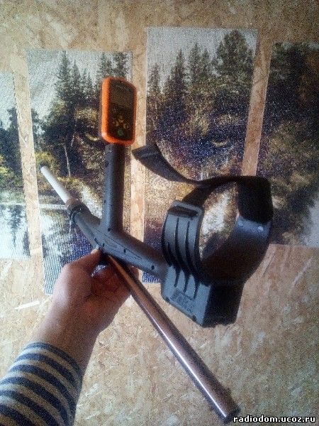

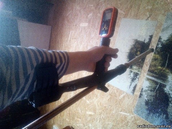

--Zenit--Дата: Среда, 13.05.2020, 10:31 | Сообщение # 1030
Крот ПРО D на штанге АКА.
Прикрепления: 4137301.jpg (87.2 Kb) · 5281648.jpg (72.2 Kb)
sparkingsparkingДата: Среда, 13.05.2020, 11:09 | Сообщение # 1031
Крот на любой штанге будет смотреться круто !  biggrin
AndrewДата: Среда, 13.05.2020, 19:05 | Сообщение # 1032
Крот и без штанги смотрится неплохо!  tongue

Циферки ВДИ мельтешат на экране из-за этого.Плохо читабельно.В цифровом отображении быстрые  изменения  ВДИ по времени только мешают.Там должны отображаться только полезные значения.На всех мд которые видел когда нет цели выводится последнее ненулевое значение. Монгол как-то рассказывал что они мд в колодцы спускали,а потом вытягивали и смотрели ВДИ(смарта тогда еще не было)
Зенит полностью прав тут..есть такое дело..я тоже заметил число  ВДИ быстро мельтешит..В терке и других приборах смена ВДИ не такая быстрая..Легче захватывать цель..Помнится и годограф Андрей не хотел делать..а вот уже он есть.И прибор стал намного функциональней. Прислушайтесь Андрей к этому.
Добавлено (14.05.2020, 19:38)
 Создать хороший прибор очень сложно.За что Вам честь и хвала. А вот довести его до совершенства без людей которые присутствуют на этом форуме и дают советы типа (сделайте годограф, или уменьшите скорость отображения числа ВДИ (это же так очевидно)) будет невозможно..
