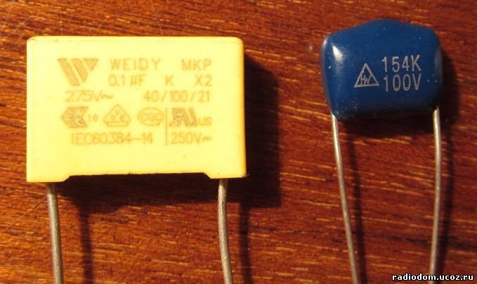

fedya_valkiДата: Четверг, 23.04.2020, 02:36 | Сообщение # 955
Цитата schwarzrotschwarz13 ()
Других всё равно нет.
Постарайтесь найти или вот такие жёлтые, МКР-Х2 как на фото слева, или купить СВВ-21 как на фото справа, оба полипропиленовые, добавляют до 10% тока в Тх при замене на них таких точно по номиналу как у Вас на фото, за счёт добротности своей добавляют!
Прикрепления: 4445441.jpg (45.1 Kb)

mongol791Дата: Четверг, 23.04.2020, 09:59 | Сообщение # 957
Такие тоже ставлю, хорошо получается)
