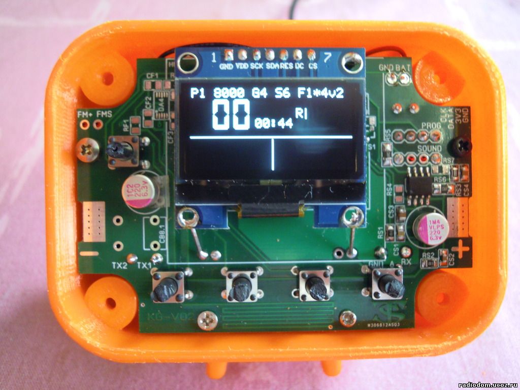

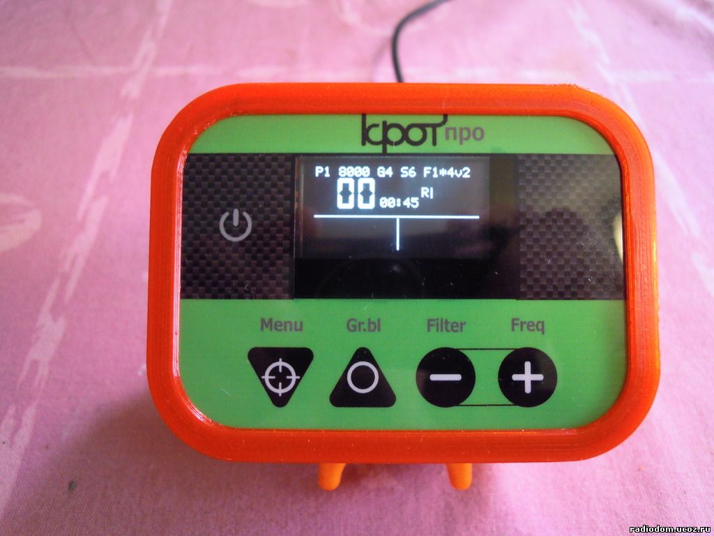

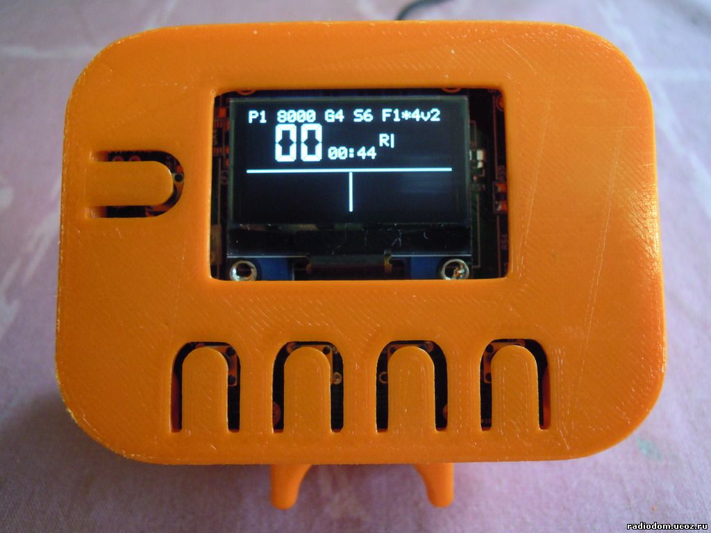

Приветствую всех форумчан.
Собрал вот я Крота Про,но пока не приехал еще родной дисплей,подключил OLED с SPI шиной,вот такой: https://radiocron.com.ua/p1178734745-oled-displej-spi.html и заработал прекрасно с прошивкой для контроллера ST7565 которую выкладывали на форуме для "mongol791".Правда габариты поменьше,зато символы видны даже на прямом солнце,плюс нет подсветки,меньше потребление и шумов в динамике меньше стало по сравнению с оригинальным.

sparkingsparkingДата: Понедельник, 27.07.2020, 17:18 | Сообщение # 1450
doc73, снимите видео как отображаются на этом экране цели и режим пина.

doc73Дата: Понедельник, 27.07.2020, 19:27 | Сообщение # 1452
Сообщений: 4
По просьбам снял видео,первый блин,ну,как всегда понятно,но для ознакомления сойдет:  https://youtu.be/Lq4attQ6XUM
Добавлено (27.07.2020, 19:39)
Одно заметил,когда вводил ключ,изо смещено на один столбец вправо,невидно было последнюю цифру полностью,не хватало одного столбца,а в основном меню и сервисном все нормально,думаю Андрей если,что поправит,если будет интерес.

AndrewДата: Вторник, 28.07.2020, 08:46 | Сообщение # 1455
doc73, А если залить оригинальную прошивку со странички "ПРО"?
