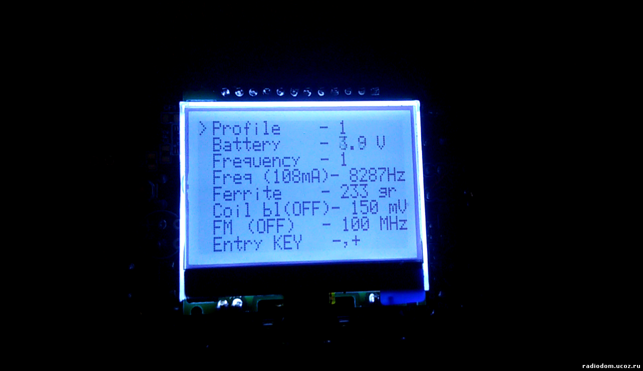

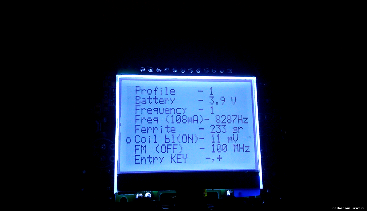

sparkingsparkingДата: Вторник, 04.08.2020, 19:17 | Сообщение # 1476
mongol791, поверь там с экраном все в порядке, катушка залита как положено, защита и болтик шел в комплекте.
Я не спец в раскачивании катушки под АЧХ РХ, просто что снял с нее показания, настроил под нее емкость.
То что я там увидел ТХ высоко добротная, 2.4мH индуктивность у нее, в обычной до 1мH я делал. Ток 155мА показывает на мах настроек по току. Без резистора 2ом за 256мА .....там много нюансов, я на пробу взял- определенно она работает на кротах, конечно не выжмешь с нее 50см, но 35см на 5 коп можно. Учитывая ее цену в 2к рублей с доставкой, а с купонами так и еще меньше- это вполне вариант! Особенно для Крота-2!
mongol791Дата: Вторник, 04.08.2020, 20:27 | Сообщение # 1477
sparkingsparking, а по расбалансу? И термостабильности можно узнать результат? Просто несколько раз смотрел на эти датчики и не хватило храбрости заказать для пробы biggrin
sparkingsparkingДата: Вторник, 04.08.2020, 20:46 | Сообщение # 1478
mongol791, видео сделал с чуйкой, по балансу вот фото, с выключенным балансером и включенным.
Баланс хрен сдвинешь у нее, она к сожалению резонансная, подойдет идеально на 1 частоту, КРот мульти, или Крот -2 будет просто счастлив с ней!
https://u.to/6qZAGQ
