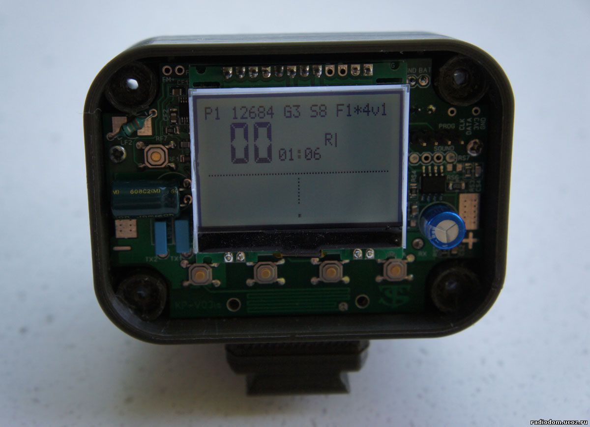

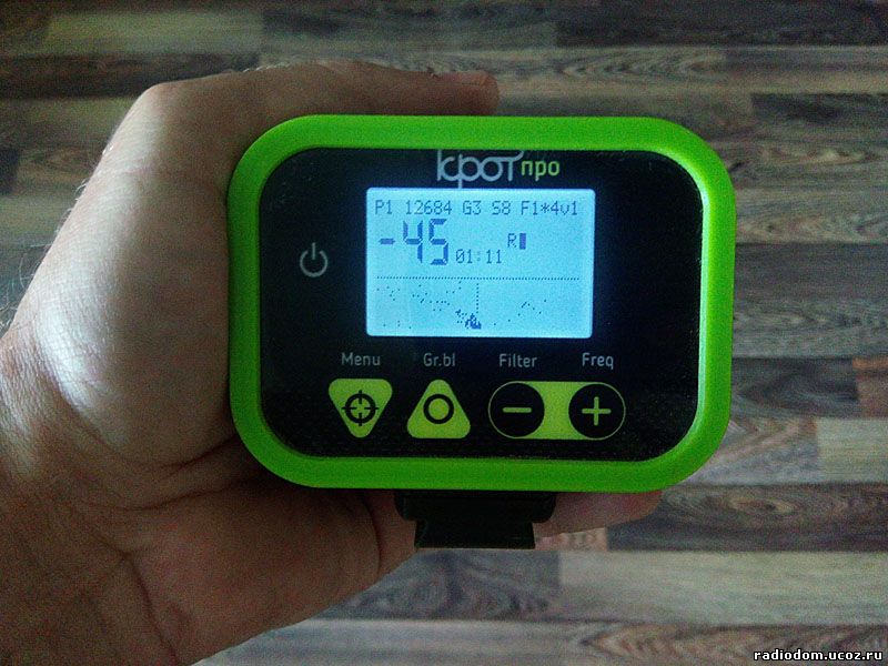

de-si-gnДата: Среда, 29.07.2020, 08:32 | Сообщение # 1457

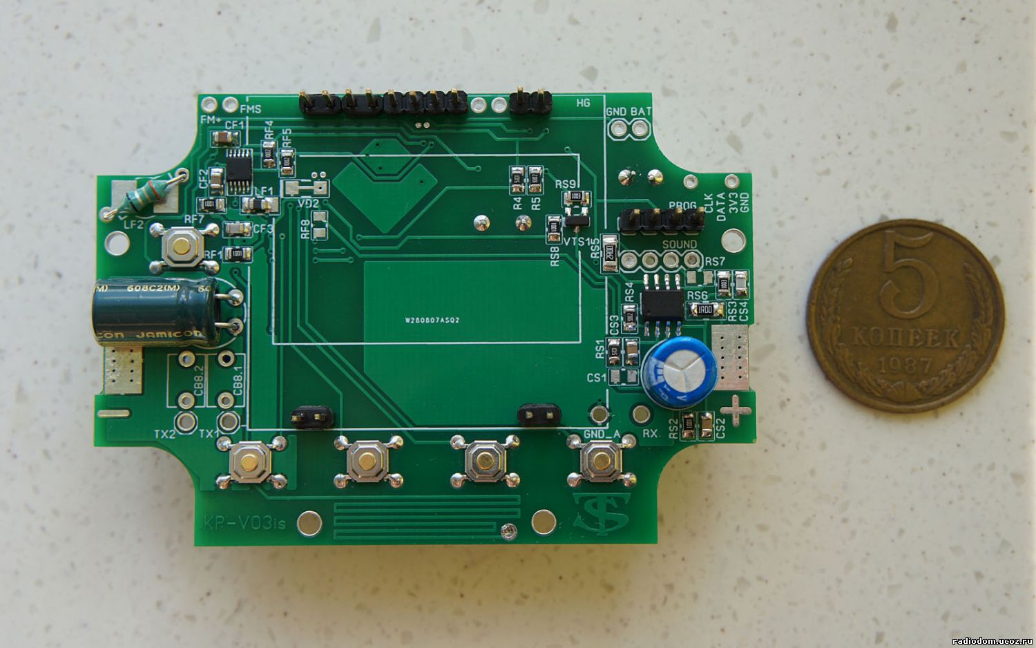

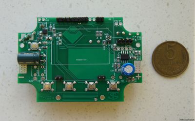

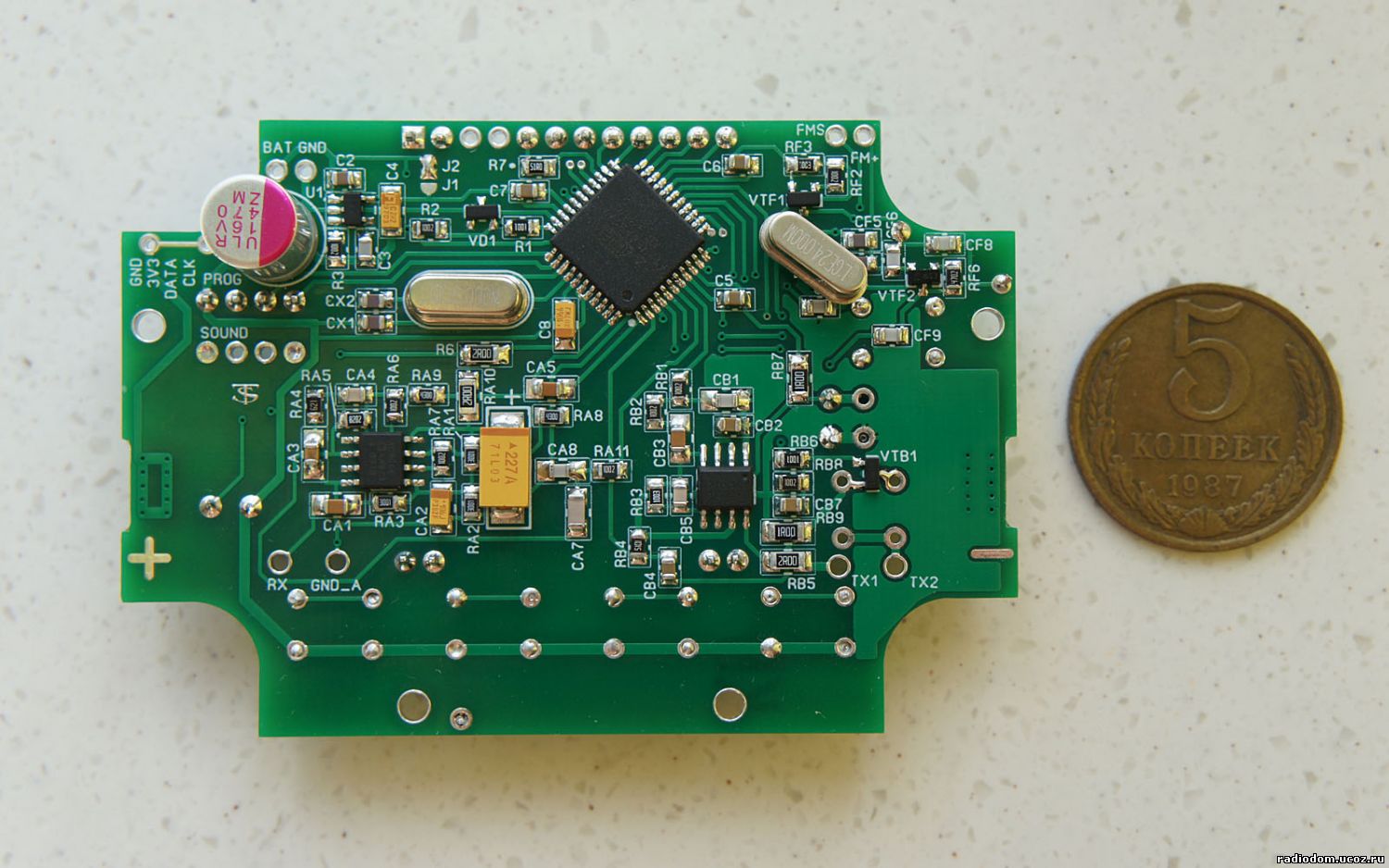

Вот такой Про с FM получился
Прикрепления: 9126451.jpg (92.0 Kb) · 2462055.jpg (85.1 Kb) · 5777740.jpg (160.5 Kb) · 7807655.jpg (180.6 Kb)
reyДата: Среда, 29.07.2020, 12:11 | Сообщение # 1458
Сообщений: 235
Кнопки у Вас "неуставные", но хорошие, каким образом "выкручиваетесь", что подкладываете, или корпус другой?

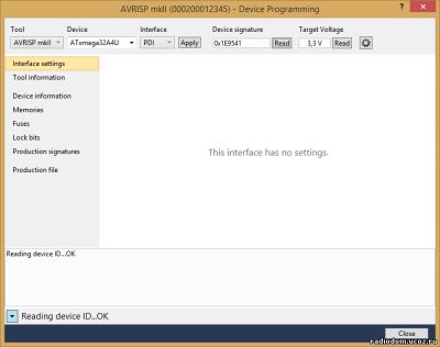

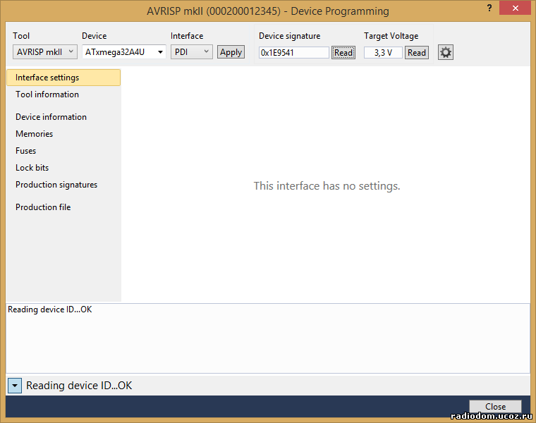

PavelDPVДата: Четверг, 30.07.2020, 18:10 | Сообщение # 1461
Сообщений: 71

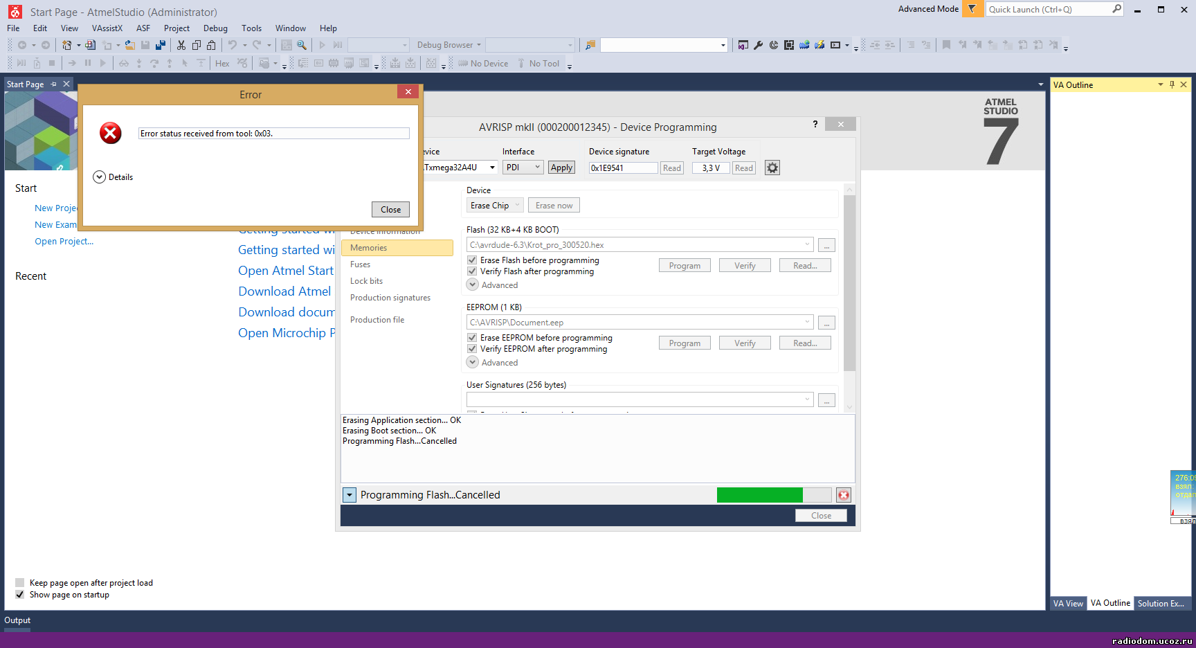

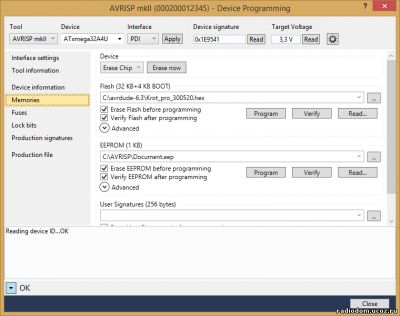

Попробовал сменить прошивку
итог
и что теперь с этим делать?
Прикрепления: 5025457.png (23.3 Kb) · 5424260.png (46.3 Kb) · 2282612.png (138.4 Kb)

TCBДата: Четверг, 30.07.2020, 18:44 | Сообщение # 1463
Сообщений: 2596
Скорей всего у Вас стоит 10я винда и после очередного обновления она поменяла драйвера...
Покажите что в диспетчере устройств при подключенном программаторе.

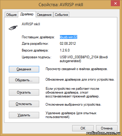

PavelDPVДата: Четверг, 30.07.2020, 18:51 | Сообщение # 1464
Сообщений: 71
windows 8.1
libusb-win32, версия 1.2.6.0
пробовал и на XP , картина та же
фьюзы меняются, менять пробовал в XP
Добавлено (30.07.2020, 19:03)
битый контроллер?
под замену?
Прикрепления: 6670069.png (25.1 Kb)

TCBДата: Четверг, 30.07.2020, 19:04 | Сообщение # 1465
Сообщений: 2596
Цитата PavelDPV ()
фьюзы меняются
У меня такой ситуации не было. Если уже фьюзы прочитались, то с прошивалось без проблем.
Попробуйте стереть проц полностью - может поможет...
