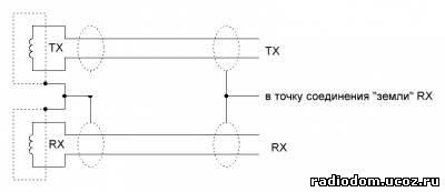

sashaarsenaluaДата: Среда, 13.01.2021, 17:56 | Сообщение # 168
Там сто процентов проблема в подводке проводков к разьему... Те витые пары,наверное лежат в купе с проводами питания,динамика и всего остального... Нужны в экране.

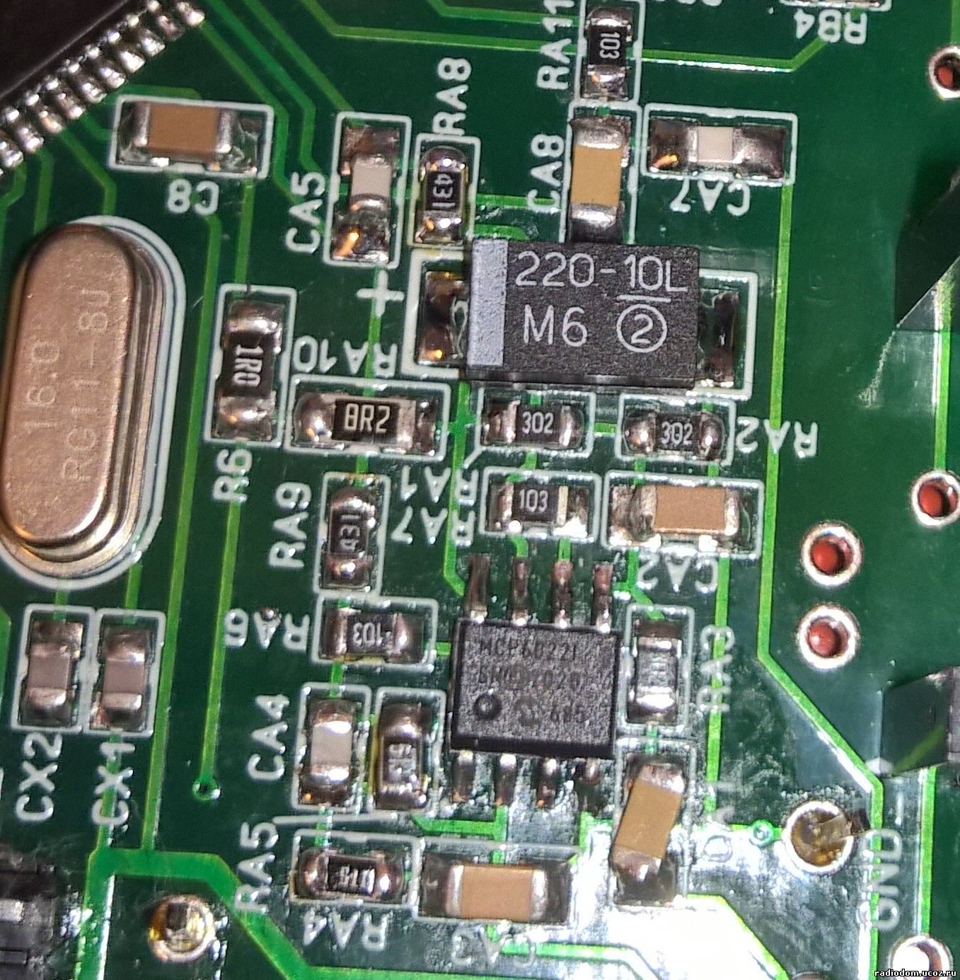

Сообщений: 396
Тантал хоть тот что нужно? вижу все желтые ставят, может этот не подходящ?
Прикрепления: 5515935.jpg (413.2 Kb)
24D590LДата: Среда, 13.01.2021, 19:51 | Сообщение # 172
Сообщений: 280
А кто впаивал СА1 и СА4. Номинал какой?
БлукачДата: Среда, 13.01.2021, 20:16 | Сообщение # 173
Сообщений: 396
6.8 и 100 я впаивал сам
fedya_valkiДата: Среда, 13.01.2021, 20:33 | Сообщение # 174
А плату почему не помыли спиртом? Фу..... angry
Ar_sДата: Среда, 13.01.2021, 20:42 | Сообщение # 175
ответ лежит на поверхности и все его знают.. biggrin

Экран катушки куда у вас подключен?
Прикрепления: 2892595.jpg (7.8 Kb)
в катухе четыре вывода в штекере, тх в экране вывод 5-6,, и rx в экране выводы 1-2, вывод штекера 3 пустой.
Экран -rx вывод 2 подключен в блоке на вывод 2 и свободный вывод 3 и корпус гнезда с него на GND платы.
Сообщение отредактировал Блукач - Среда, 13.01.2021, 21:04
Ar_sДата: Среда, 13.01.2021, 21:13 | Сообщение # 178
Блукач, від плати до роз"єму провода РХ ТХ мають бути ЕКРАНОВАНІ!     На "землю " також треба приєднати корпус роз"єму(краще окремим дротиком) інакше буде  " балаболити" прилад більше ніж потрібно.
 Да необязательно, я уже писал, что по-разному делал, и витой парой, и в экране, результат практически одинаковый, там 3-4см того провода, какие там наводки наведутся? 1/4 длины волны?
Ar_sДата: Среда, 13.01.2021, 21:41 | Сообщение # 180
В мене навіть екрановані проводи дають остаточний розбаланс 80 мВ  без катушкив порівнянні з "голою" платою без припаяних проводів.і діло там не в довжині хвилі чи напрямку дротів на північ а в проникненні сигналу РХ на вхід ТХ операційного підсилювача Виставляю в меню Power8- розбаланс 81мВ Power 5-70мВ  Power 0-6мВ
