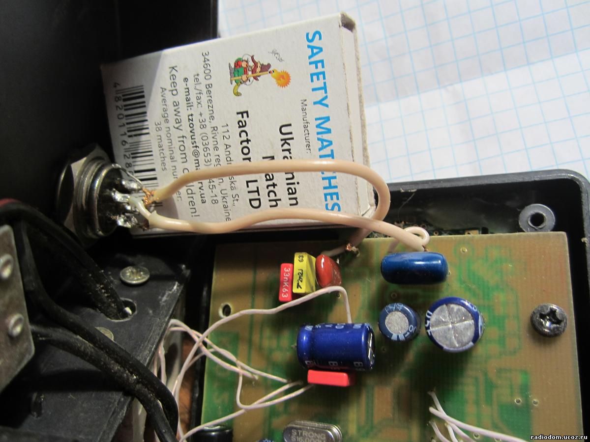

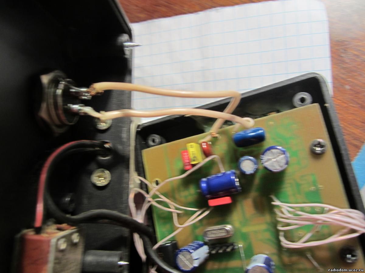

"Витая пара заменяет провод в экране"- бред!   Витая пара используется для передачи диф. сигналов и не более..Умный кротовед эту витую пару в экран сажает.
Самому делать экранированный провод ? Лучше лапти плести..)
fedya_valkiДата: Среда, 13.01.2021, 23:25 | Сообщение # 184
Цитата Ar_s ()
на рахунок 3-4 см Федір "загнув" бо навіть китайці так неекономлять.
Та да, с3,14здел на 1 см:
А второй провод можно ещё и укоротить на 1-1,5см:
Добавлено (13.01.2021, 23:29)
На витой паре наводятся электромагнитные помехи, одинаковые на обеих проводах, что помехи взаимно компенсирует даже без дифференциального входного каскада последующего усилителя!

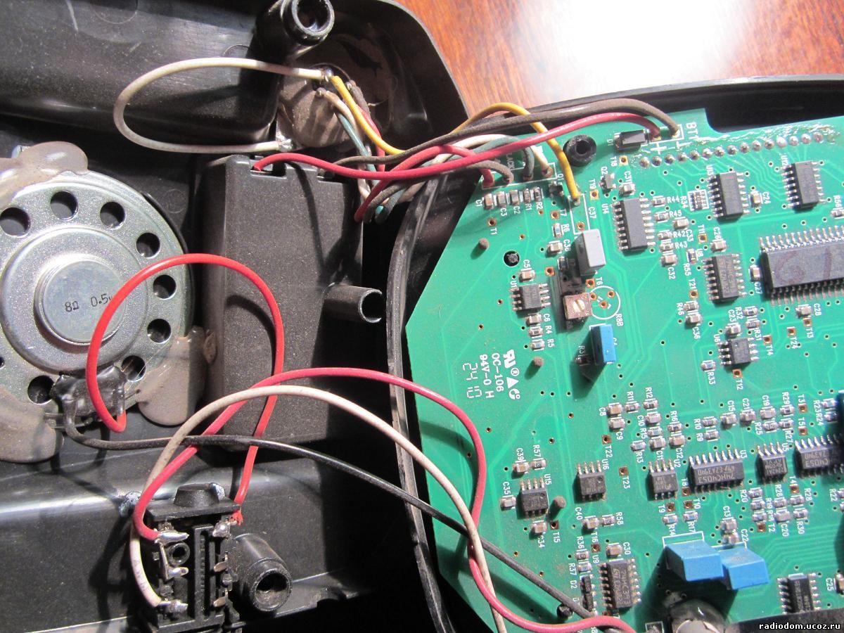

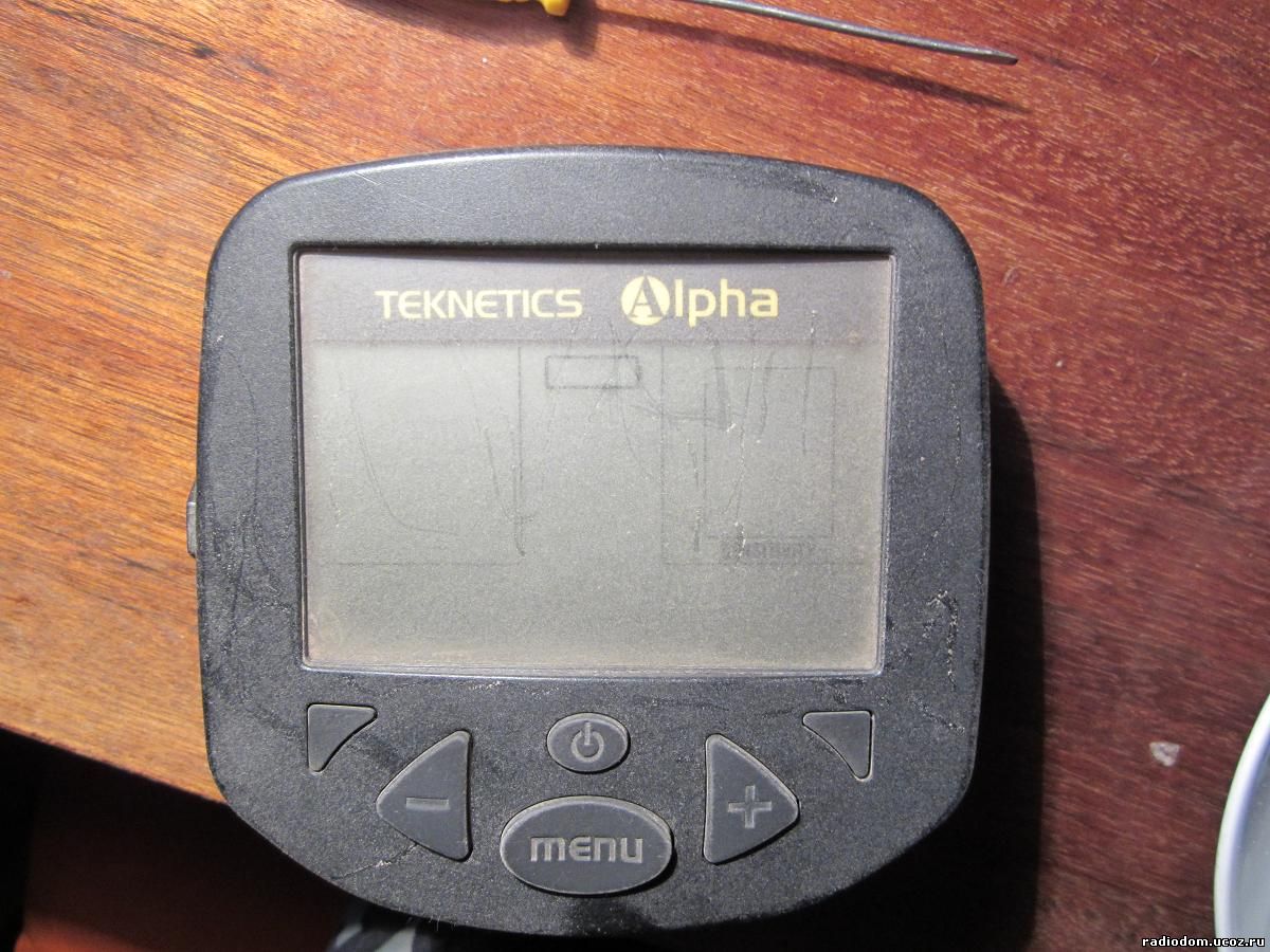

fedya_valkiДата: Четверг, 14.01.2021, 00:01 | Сообщение # 185
А вот как делают "клятi омериканцi":
Покажите мне тут экранированный хоть один провод:
Добавлено (14.01.2021, 00:10)
А жена с этим Текнетиксом подняла денарий Пертинакса и рыжую приблуду с красной каменюкой, которую идентифицировали как сломанную серьгу по ЧК
Добавлено (14.01.2021, 00:16)
Цитата Ar_s ()
В мене навіть екрановані проводи дають остаточний розбаланс 80 мВ  без катушкив
Не могёт такого быть! У Вас что-то с платой или неправильным подключением земли.
Или экранированные провода обладают повышенной паразитной ёмкостью
Прикрепления: 5731731.jpg (185.1 Kb) · 0480324.jpg (207.8 Kb)

Так текнетиксы шумят шо дворовые собаки, у меня т2 под проводами верещит шо свиня резана. Крот в разы потише будет, во много раз мой 2хм тише и провода там в экранах. Текнетикс тоже можно было бы устаканить но дешевка, на дешевках производитель не тратится на такие нюансы.
  Это всё же лучше чем ничего.Если изоляция провода толстая витая пара малоэффективна.Провода должны быть на минимальном расстоянии друг от друга.
