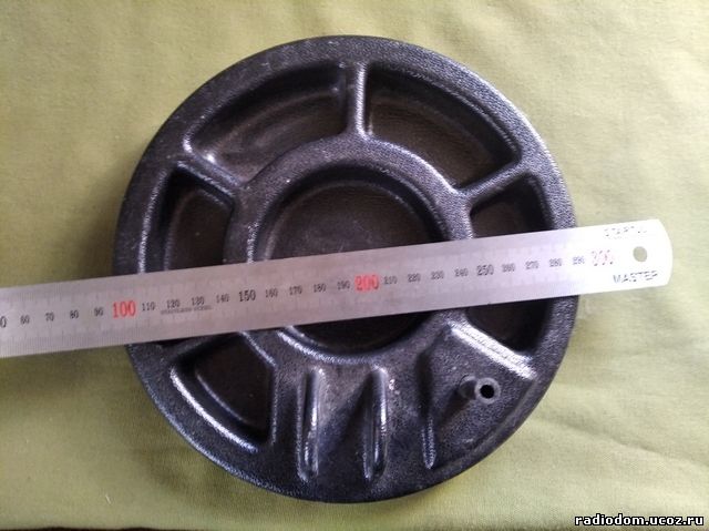

23234Дата: Воскресенье, 28.03.2021, 08:07 | Сообщение # 275
Сообщений: 70
Есть вот такой корпус диаметром 200 мм,давно заграфиченный.Какую частоту для мусорки лучше всего взять?
