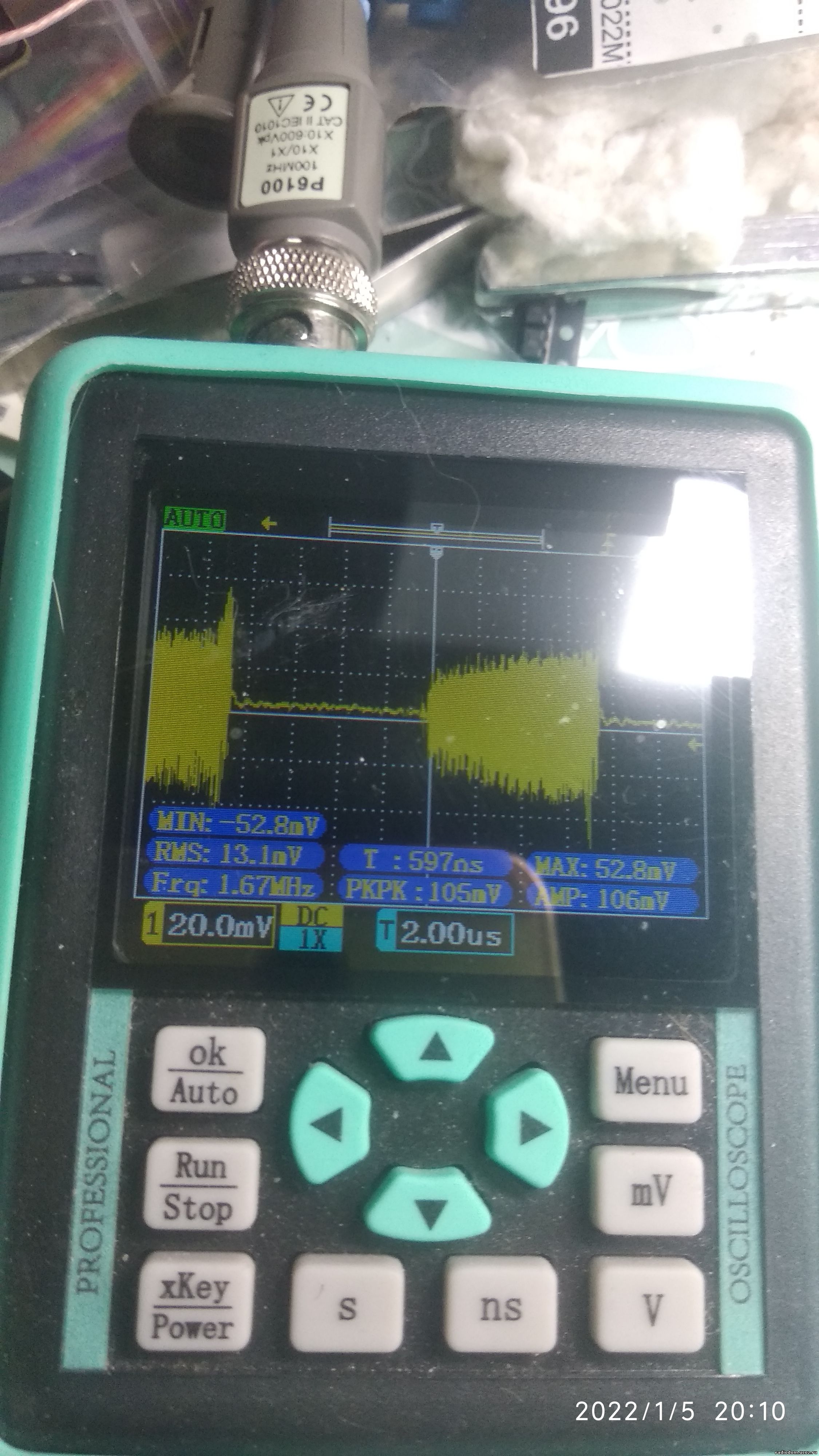

Добрый вечер! Про собран давно, ФМ не работает. Всё, думаю, что всё проверил методом выпаивания, замеров, замен, а толку нет. Суть такая: на выбранной частоте приёмник замолкает(шумы), а звук не проходит. Приёмник нормальный, явно настраивается на Крота. Есть один нюанс. Мерял осликом на 11 ноге, в режиме звука сигнал нормальный, адекватный, в режиме ФМ какие-то пучки с частотой около 2 мгц, которые никак не связаны с манипуляциями на разъёме катушки.
Или замыкание где-то в цепях звука или микросхема битая. Проверте наушником есть ли звук на 9-10 ноге микросхемы..
