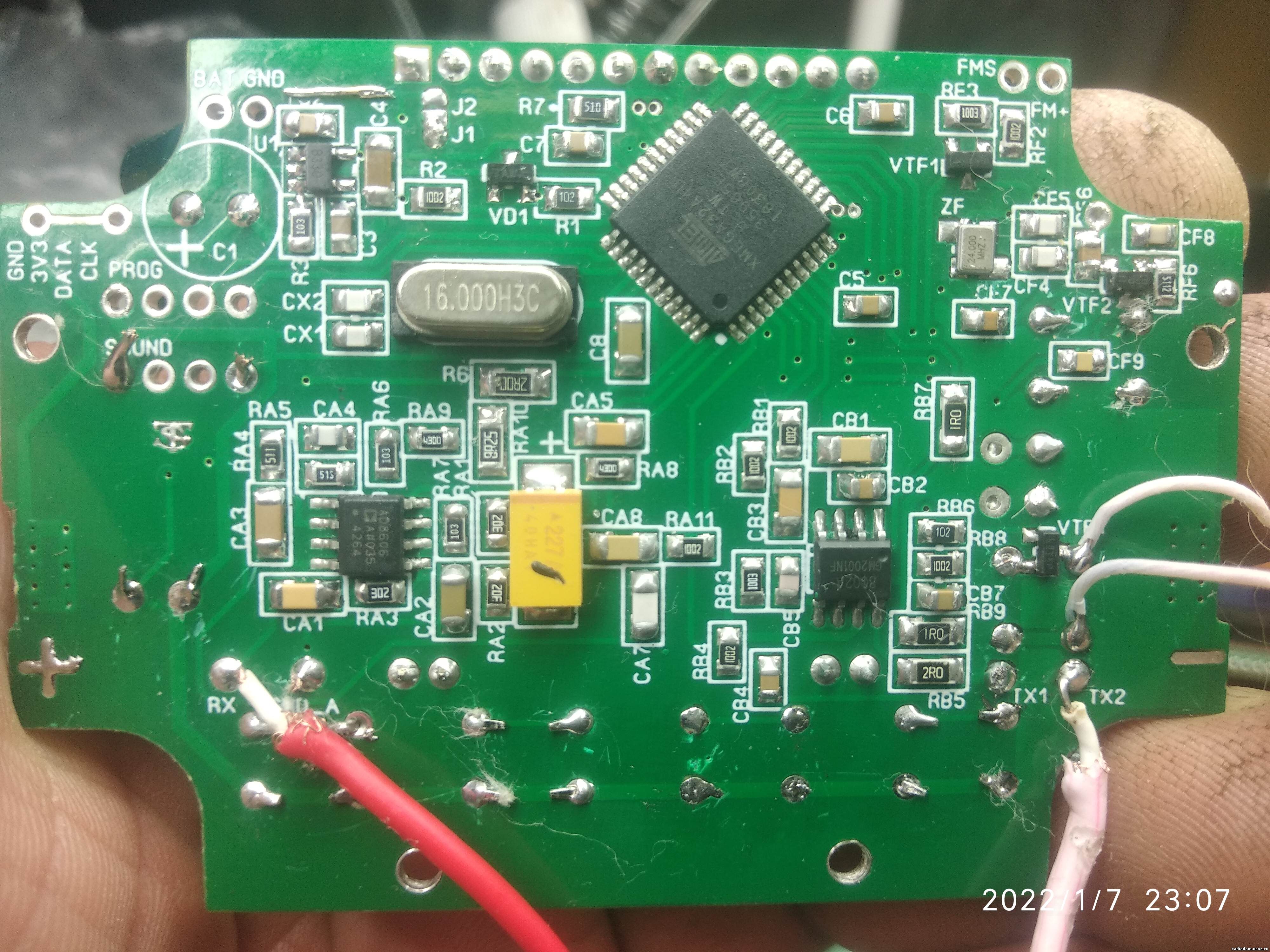

noguzanoguДата: Пятница, 07.01.2022, 23:07 | Сообщение # 331
Сообщений: 63

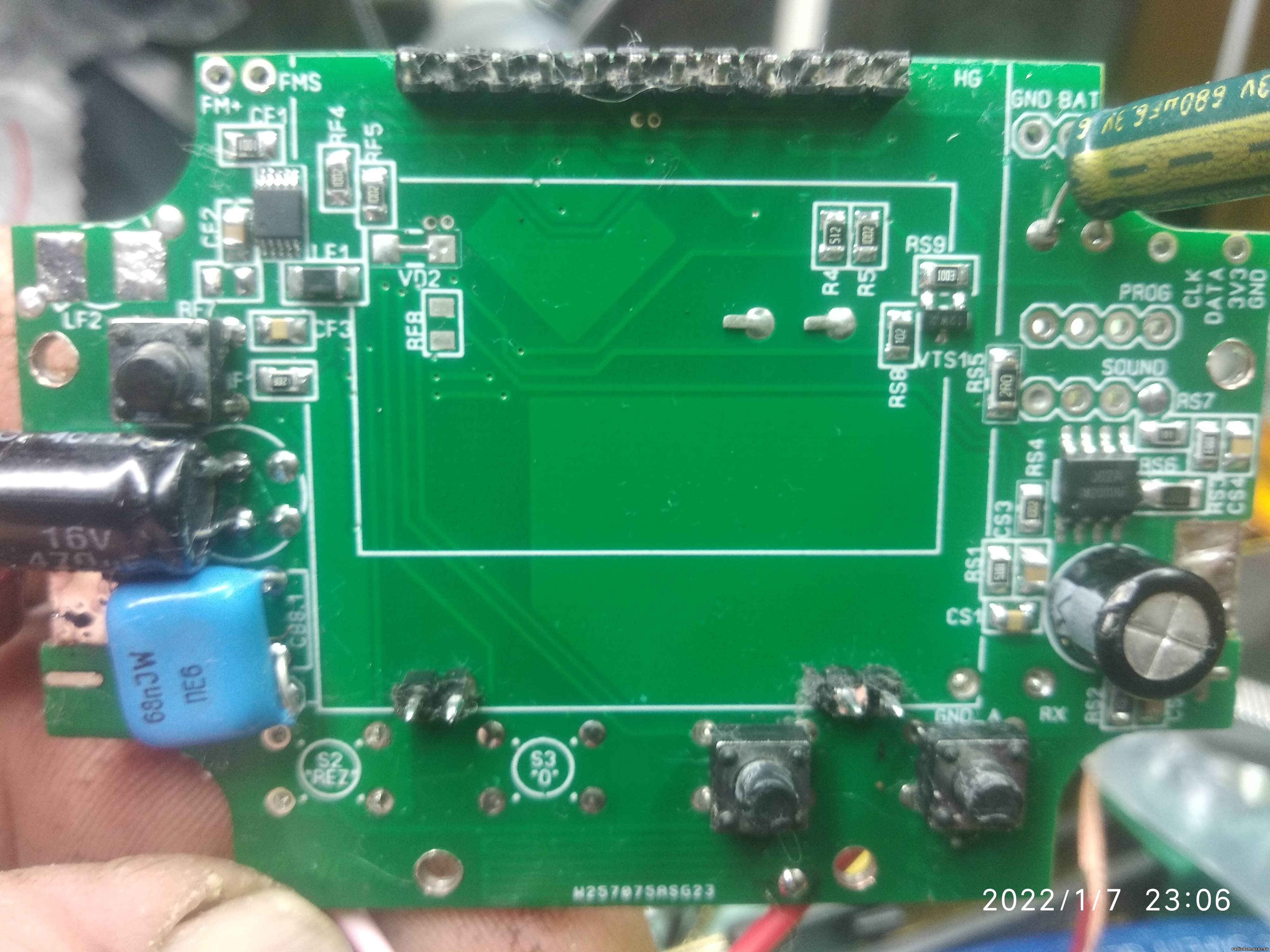

Фото напаянного с двух сторон, может кому понадобится. Или увидите, что лишнего напаял. Вроде всё работает.
Прикрепления: 7553778.jpg (934.1 Kb) · 4809539.jpg (1.39 Mb) · 7018384.jpg (1.17 Mb)
Сообщение отредактировал noguzanogu - Пятница, 07.01.2022, 23:25
AndrewДата: Суббота, 08.01.2022, 10:33 | Сообщение # 332
noguzanogu, У вас не стоит га плате  дроссель LF2, так усилитель не может работать..
noguzanoguДата: Суббота, 08.01.2022, 15:42 | Сообщение # 333
Сообщений: 63
Andrew, в посте #325 мне посоветовали, даже зарисовали, как сделать. Работает нормально. Могу вернуть дроссель назад, только если верну и RF7, то звук будет тихий.

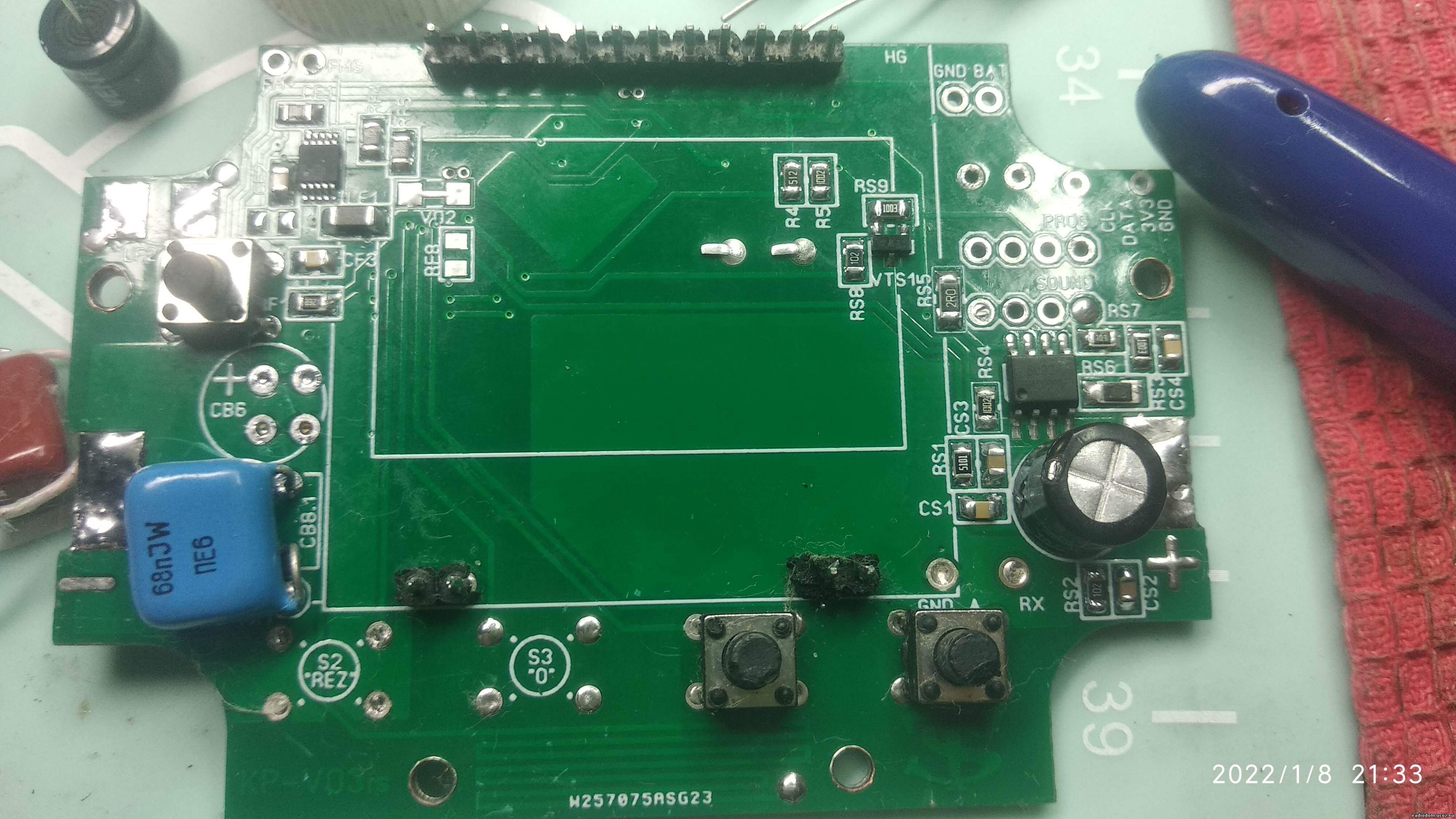

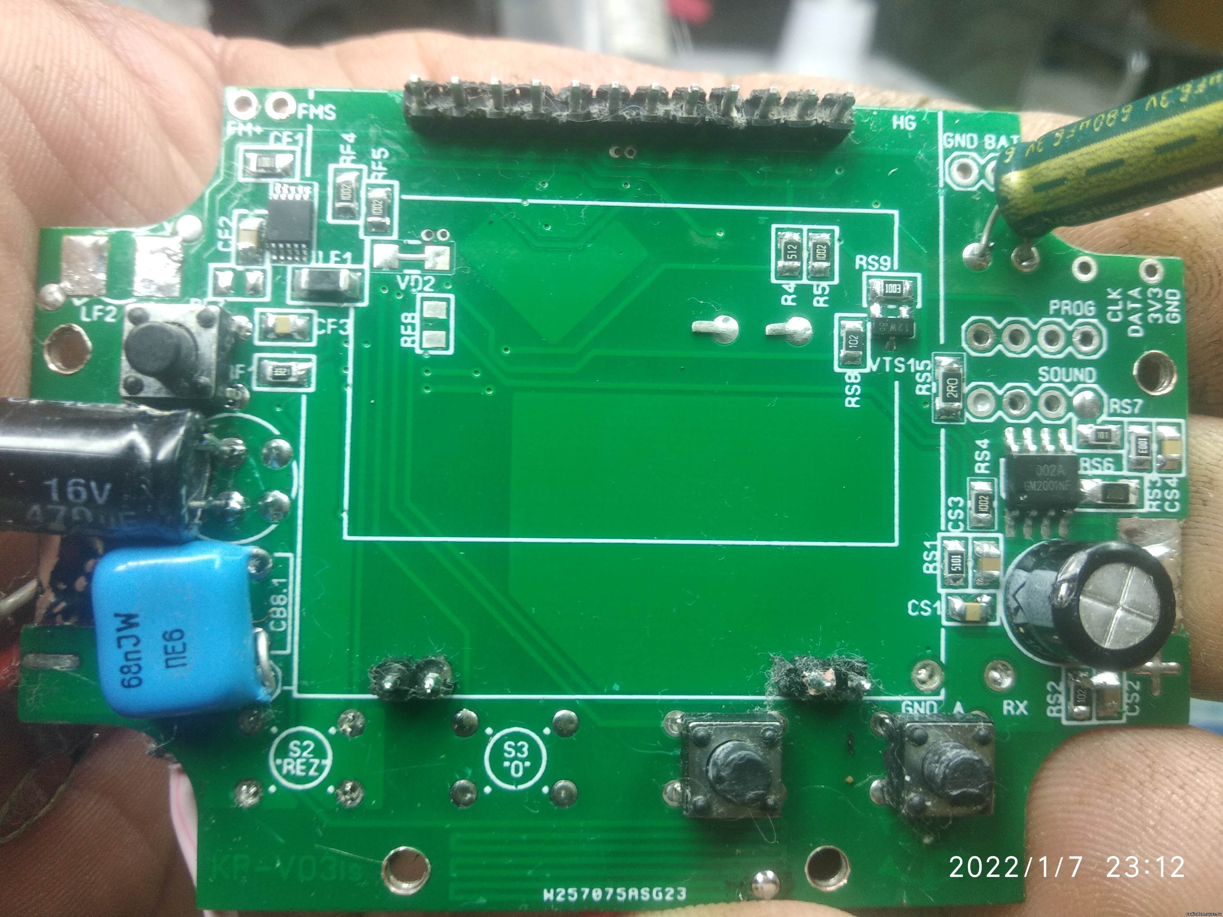

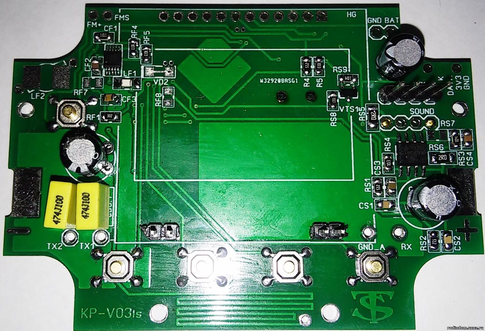

sparkingsparkingДата: Суббота, 08.01.2022, 16:51 | Сообщение # 334
noguzanogu, вот так без лишних деталей выглядит
Прикрепления: 5177894.jpg (347.1 Kb) · 6813969.jpg (454.6 Kb)

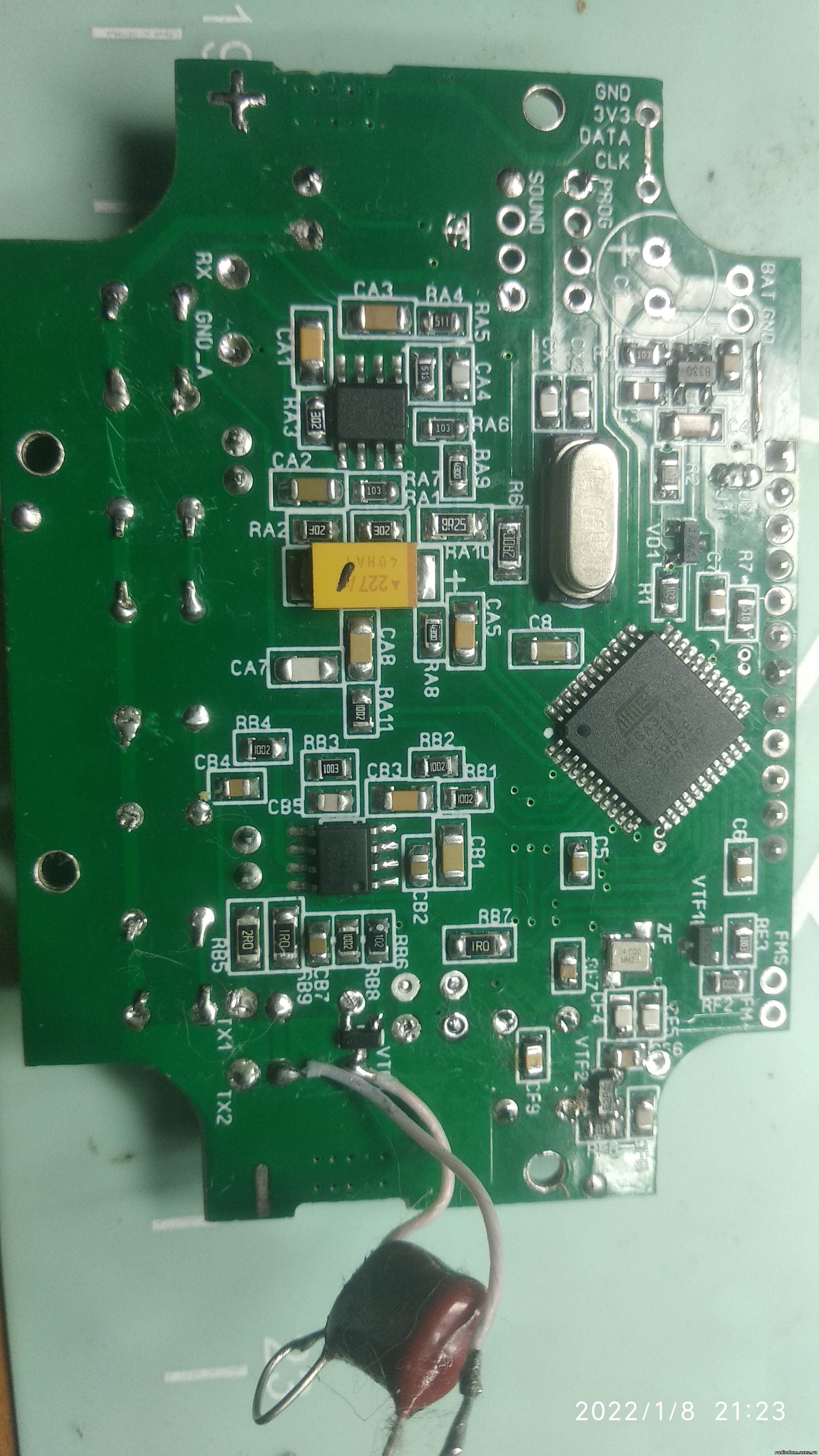

noguzanoguДата: Суббота, 08.01.2022, 20:29 | Сообщение # 335
Сообщений: 63
sparkingsparking, так и сделал, не особо видно, у вас тоже дроссель не стоит. Так нужно его возвращать или нет? Сейчас всё ушатанное мойками меняю и буду собирать начисто.
Я далёк от электроники, могу только качественно повторить.
Прикрепления: 4854132.jpg (958.0 Kb) · 0056338.jpg (951.9 Kb)

sparkingsparkingДата: Суббота, 08.01.2022, 22:04 | Сообщение # 336
noguzanogu, большой дроссель нужен усилителю RF , у меня дистанция передачи в пределах 3 метров, усилитель я не ставлю, детали его меняю на перемычки.

noguzanoguДата: Воскресенье, 09.01.2022, 12:48 | Сообщение # 339
Сообщений: 63
OfK, не удалял я ничего кроме RF7. Заменил по совету CF1 на резистор 1 кОм и, о чудо, фм заработал. Но качество приёма зависит от положения антенны. От громкого чёткого, до шипения с попукиванием. Антенну берёшь в руки и приём намного лучше. В связи с этим у меня вопрос - замена кондёра на резистор - это костыль и следствие моих косяков при сборке или ошибка на плате? Просто человек, который мне делал катушку, паяет на плату всё, и у него всё работает и так.
После мойки в ацетоне появилась другая проблема - идёт фоновый гул в динамике при нормальном в общем-то звуке. Я с ума сойду от этого Крота.
Разбаланс без катушки в 21 и 34 мВ это не много, может ещё мыть нужно?
