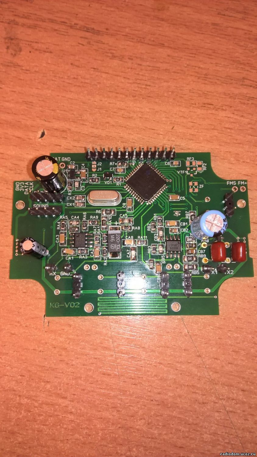

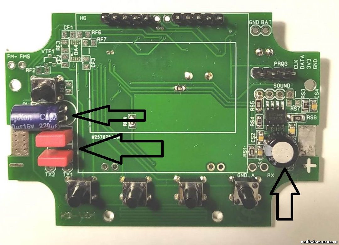

Народ, ниче страшного если я эти кондеры запаяю с обратной стороны, со стороны проца? я хочу положить плату на плату дисплея с минимальным зазором ибо никак иначе большой дисплей и плату не поместить в корпус Z79. Кнопки тоже буду выносить но то таке, чепуха. Не будет ли помех если платы дисплея и крота будут близко одна к другой?
Прикрепления: 3493994.jpg (118.9 Kb)
AndrewДата: Понедельник, 21.12.2020, 22:01 | Сообщение # 54
Можно паять с любой стороны.

Ну пайку як би закінчив, усе буде на штирках та проводах мама-мама типу ардуіно, навіть кнопки. Іншого варіанту всунути у корпус z79 плату та великий дисплей я не бачу як тільки через колхоз.

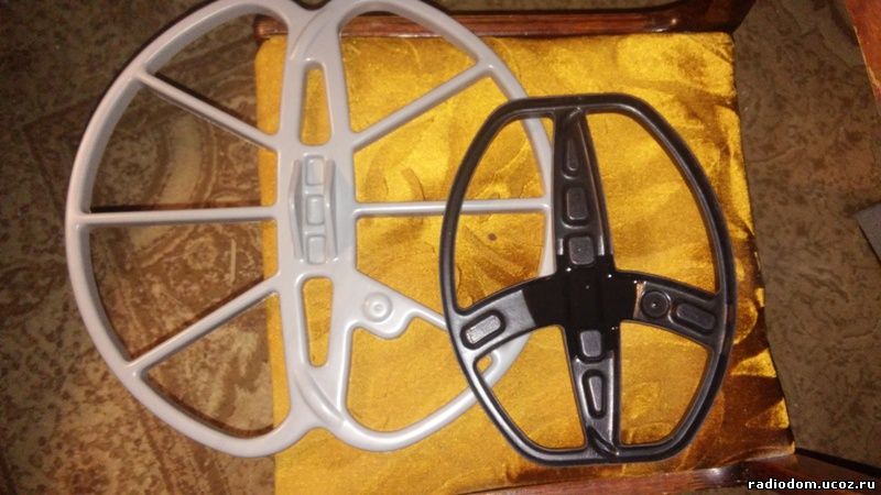

Заказали серую "снайперку" к ПРО , помогите свести баланс в квартире ей? biggrin
