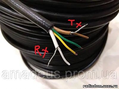

acikaa87xДата: Среда, 22.06.2022, 16:37 | Сообщение # 146
Сообщений: 128
is this good cable
https://www.ebay.com/itm....ia=COPY
or something like this
AndrewДата: Четверг, 23.06.2022, 09:36 | Сообщение # 147
Статус: Online
Цитата acikaa87x ()
is this good cablehttps://www.ebay.com/itm....ia=COPY
Тяжело сказать не пощупав, скорее всего подойдет..
acikaa87xДата: Четверг, 23.06.2022, 18:20 | Сообщение # 148
Сообщений: 128
i have quality cable with 4 wires in one shield. is that ok?
януковичДата: Пятница, 24.06.2022, 05:47 | Сообщение # 149
acikaa87x, ні, такий небажано використовувати... Сигнальний дріт на Тх, і Рх мають бути ізольовані екранами.
Прикрепления: 1088875006_w400.jpg (22.3 Kb)
