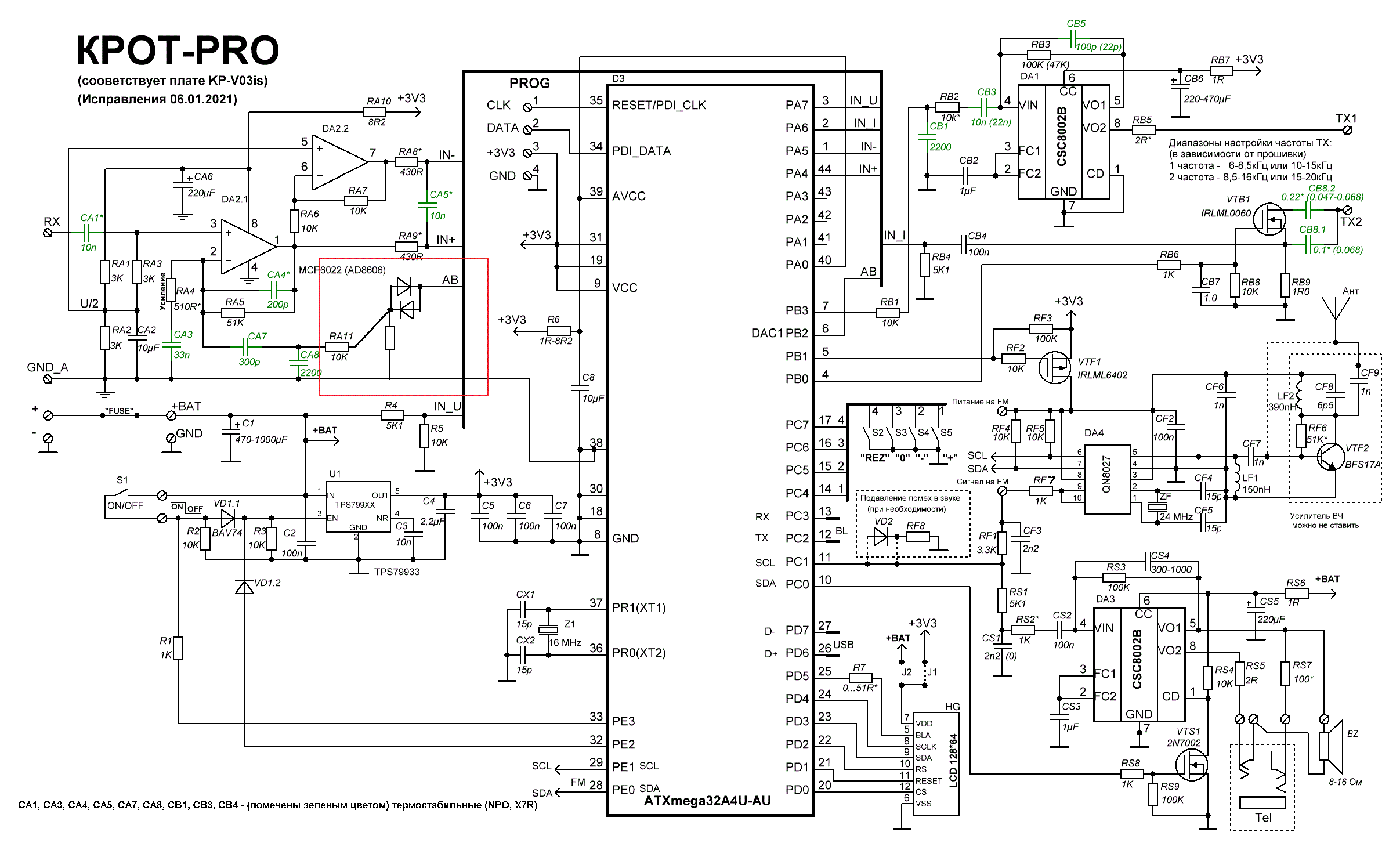

А ложняки звідки беруться, також підмішуються?А не повинні.
Вход RX посадите на землю (попробуйте на разъеме, а потом на плате) и тогда сможете определиться с источником ложняков: внешняя наводка на входную цепь или проблемы в схеме...

Блін! Да я вже це все зробив. Прочитайте дві останніх сторінки.
Сам проц, коли підмішує о цей сигнал зворотньої фази, вносить перешкоди. Але це на певній частоті.
Треба буде, ще докладніше дослідити.

Так выключите этот компенсатор!! зачем его включать без датчика? компенсатор подганяет фазу и амплитуду  под данный датчик и эти значения будут разными даже от перепад темпертуры. сделайте автобалансировку датчика и потом отключите датчик от прибора и посмотрите на значени расбаланса самого блока, и поймете откуда ложняки беруться) Автобаланс это для (не сильно стабильных датчиков)) , он работает нормально, но при перепадах температуры его переодически нужно перестраевать, даже с тени на солнце и уже нужно перестроить(если датчик так себе....)) НЕ ВКЛЮЧАЙТЕ автобаланс в заводском меню что бы потом не путаться, лучше (ноль-меню) в ходовом режиме, после отключения прибора настройка отключаеться автомат.

Коли підключений датчик, включаєш компенсатор, він компенсує з 500 до 120 наприклад чи 20 не важливо. Відключаєш датчик, і ідуть ложняки. Від чого вони, хочете сказати що від розбаланса по входу 500мв? Просвітіть мене.
Чого це, якщо на вході 500мв, то мають бути ложняки, га? Мд вимірює зміни стану сигналу, виходячи з цього, він нам виводить сигнали і покази на дисплей. То з якої радості ці ложняки мають бути. Процесору все одно, чи це за вдяки RX приходить стабільна сінусойда шевернаціть герц чи з компенсатора. Вольтаж стоїть на місці, фаза на місці, МД мовчить.
А він у нас балакає. Отже вивід з процессора виходять помехи. Їх добре чути у звуковому УМЗЧ динаміка, гудить як сварка.
Я можу помилятись, але я думаю, або процессор цей не підходить для цього МД, або Схемотехніку треба міняти.
Ще з ним не шукав(бо спочатку треба налаштувати, щоб він нормально працював, а вже потім копати), але здається мені, що якщо Автор виведе його дійсно на рівень про, то дуже не поганий прибор буде.
Бо дуже є багато недоліків.
Ні в якому разі не хочу образити Андрія. Але по переду велика ще робота. Чи вона буде проводитись дослуховуючись до користувачів, чи ні, вирішувати автору.

Ще можна попробувати відфільтрувати як на звукови діодом.

А може це просто мені такий шумний процессор попався? Може не у всіх такі помехи?

Ну наверное что прибор не только замеряет фазу и вольтаж в приемной ..Коротко- то есть "опорный" сигнал который берется контролером с передатчика, и сигнал с приемника, контролёр их сравнивает если эти сигналы одинаковые по фазе прибор молчит, если есть цель сдвигаются показания фазы и прибор это фиксирует и выводит вди после выселения. А при автобалансировке прибор в приемной в противофазе подбирает амплитуду и фазу!!!! так что бы уменьшить расбаланс "данного" датчика!! Когда вы отключаете датчик остаться эта разница компенсации и опорным сигналом, прибор видит смещение и пищит. Может и ошибаюсь??)) Тут только настоящие знатоки могут расписать все по полках)

Контролёр немного шумит но это убирается диодом(ами) bat54s на плате есть вынесено место.
Не зовсім так. Тільки амплетуду на інвертуючий вхід. Тому і при використанні зсувається фаза, і її треба поправляти налаштуванням ферриту.

Можу взяти ферит або кусок металу. прикласти до котушки (і не рухаючи), прибор буде мовчати, а розбаланс буде хоть 500 хоть 1вольт. Не вірити? Перевірте  smile .
Таким чином можна навіть зкомпенсувати розбаланс датчика, це ж очевидно!
