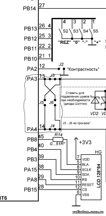

Речь идет об этом
Добавлено (02.02.2024, 09:00)
https://www.youtube.com/watch?v=ZTlPIvro3Ng
Прикрепления: 5782869.jpg (51.4 Kb)
TCBДата: Суббота, 03.02.2024, 20:25 | Сообщение # 407
Сообщений: 2840
Награды: 9
Цитата paunov_d ()
Речь идет об этом
Это что то Андрей мудрил... Ему зачем то надо было переключать ноги контроллера.
paunov_dДата: Суббота, 03.02.2024, 20:55 | Сообщение # 408
Сообщений: 260
то есть сделать это так же, как в F3. Почему?

Нужно ли перекрещивать шины к контактам 13 и 14 контакта контроллера?
Добавлено (11.02.2024, 14:03)
Нет. Ненужно. Все работают. smile

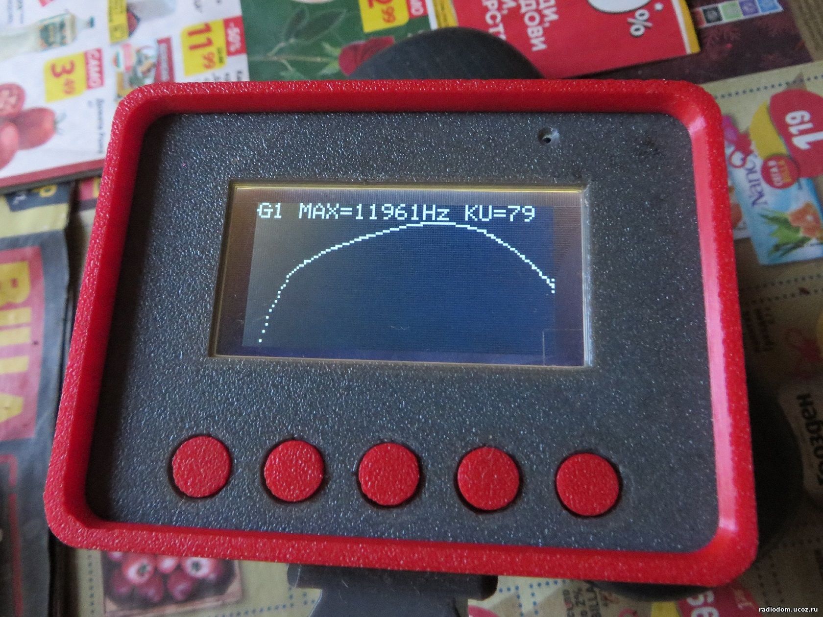

paunov_dДата: Понедельник, 12.02.2024, 18:28 | Сообщение # 415
Сообщений: 260
Это мой STM-F1. Частота передачи составляет 14,530 кГц. Почему частота приема такая маленькая?
Прикрепления: 1842700.jpg (377.5 Kb)
AndrewДата: Понедельник, 12.02.2024, 19:28 | Сообщение # 416
Сообщений: 7592
Все нормально. На частотах от 10 до 15 КУ примерно одинаковый...может на 1-2 отличаеться...
И само измерение тоже не идеально и зависит от многих компонентов...
paunov_dДата: Понедельник, 12.02.2024, 19:33 | Сообщение # 417
Сообщений: 260
Я понимаю Андрея.Спасибо.С уважением Приветствую.

Немного подержал в руках крота.
1. В меню есть синтаксическая ошибка. Правильно DISPLAY а не DISPLEY.
2. Куча свободных GPIO осталось, а кнопок всего 4. В чем проблема то? Неудобно просто ужас.
3. Все стремятся к большому дисплею, тут почему то мелкий использован на котором нихрена не видно.
4. По конструктиву. Желательно чтоб по отношению к штанге дисплей был наклонен хотя бы градусов на 30.
5. RB6, RB4, RB7 не греются?
6. Питание подсветки дисплея на прямую с GPIO.  В своем уме?
7. IRLML0060 + 2N7002 А одним из них в обеих местах обойтись нельзя было?
8. CB4, CA4 не написали какой. Можно керамику втулить, можно тантал. Импеданс разный.
Сообщение отредактировал raskolov2015 - Пятница, 16.02.2024, 23:40
БлукачДата: Суббота, 17.02.2024, 17:58 | Сообщение # 419
Сообщений: 396
Цитата raskolov2015 ()
В своем уме?
В своем уме?
Если у вас ума поболее, милости просим создать свой агрегат и нам его представить, желаем посмотреть не нечто более совершенное от умнейших критиков. Уж будьте любезны, просим, просим. А находить мелкие недочеты и корректно просить автора исправить поясняя неудобства на практике, мы и сами умеем.
4ff5fd2Дата: Воскресенье, 18.02.2024, 20:28 | Сообщение # 420
если трудности с чтением схем - смотрим на снимок платы с монтажем
ток в датчике max 200ма , потребление DA1 соответственно 100ма. Вспоминаем закон Ома и получим max мощность на резисторах 10 и 80 mW.
Предложения по изменению схемы можно оформить в виде фрагмента схемы с описанием изменений.
разработка корпуса принадлежит другому автору
Дисплей можно установить подходящего вам размера. Я пока себе такой не нашел , поэтому остановился на более ранней модели Крота.
Орфографические ошибки в словах мы автору прощаем , он у нас человек творческий , за что его и уважаем  smile
