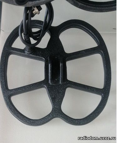

I want to make this antenna. What coils for RX i TX for 15.000KHz.

4ff5fd2Дата: Суббота, 20.01.2024, 15:08 | Сообщение # 380
paunov_d
размер примерно 10" ?
paunov_dДата: Суббота, 20.01.2024, 15:16 | Сообщение # 381
Сообщений: 260
SEF 28x28
4ff5fd2Дата: Суббота, 20.01.2024, 15:21 | Сообщение # 382
paunov_d
CA1 ~ 6n8 / 15kHz
paunov_dДата: Суббота, 20.01.2024, 15:26 | Сообщение # 383
Сообщений: 260
And the number of coils

I have enameled wire 0.22 and 0.45 mm
4ff5fd2Дата: Суббота, 20.01.2024, 15:41 | Сообщение # 384
Данные для катушки   DD
http://www.radiodom.org/index....-17
paunov_dДата: Суббота, 20.01.2024, 15:46 | Сообщение # 385
Сообщений: 260
Thanks Nick smile
