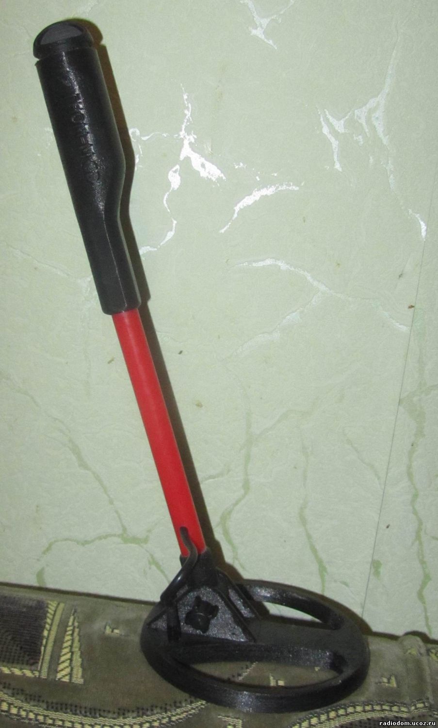

Сделал и я Гномика с катушкой.
На 5 коп получилось  10 см, на большое железо до 40...
Пробовал делать селекцию, "мощности" Тини13 пока не хватило.(

sparkingsparkingДата: Среда, 25.07.2018, 22:28 | Сообщение # 1550

AndrewДата: Среда, 25.07.2018, 23:06 | Сообщение # 1551
sparkingsparking, Можно и ХМЕГУ поставить она потянет, пробовал! Хотя этому изделию еще нужно придумать применение..Возможно как промежуточный вариант между МД и пином..)

AndrewДата: Пятница, 27.07.2018, 12:11 | Сообщение # 1553
sparkingsparking, Катушка большая, Сережку не видит(
sparkingsparkingДата: Пятница, 27.07.2018, 20:01 | Сообщение # 1554
А как мотали? У меня видит все.
AndrewДата: Пятница, 27.07.2018, 21:58 | Сообщение # 1555
sparkingsparking, Шарик от пневмата 4 мм видит? покажите!
sparkingsparkingДата: Суббота, 28.07.2018, 10:17 | Сообщение # 1556
Сейчас нет готового прибора, как соберу протестю.
