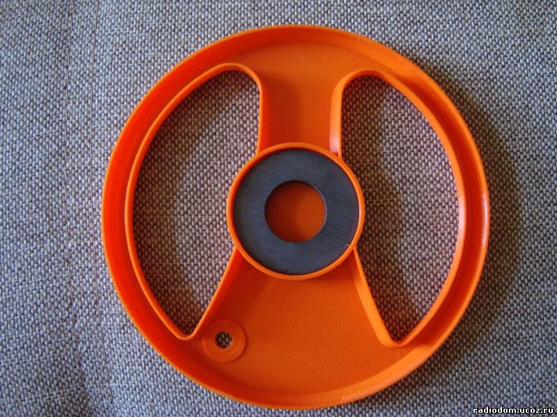

sparkingsparkingДата: Четверг, 05.07.2018, 14:39 | Сообщение # 1519
sparkingsparking, Покажите как меняется частота в вашем "гноме" с катушкой без феррита.
Буду очередной собирать замерю.
Я уже и каркасик катушки новый забабахал, с учетом последних изысканий  biggrin

sparkingsparkingДата: Четверг, 05.07.2018, 18:18 | Сообщение # 1521
Я еще хочу двухтранзисторную схему попробовать, вместо магнита будет вторая обмотка, типо RX.
