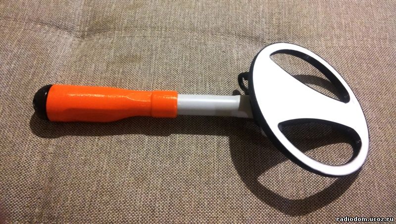

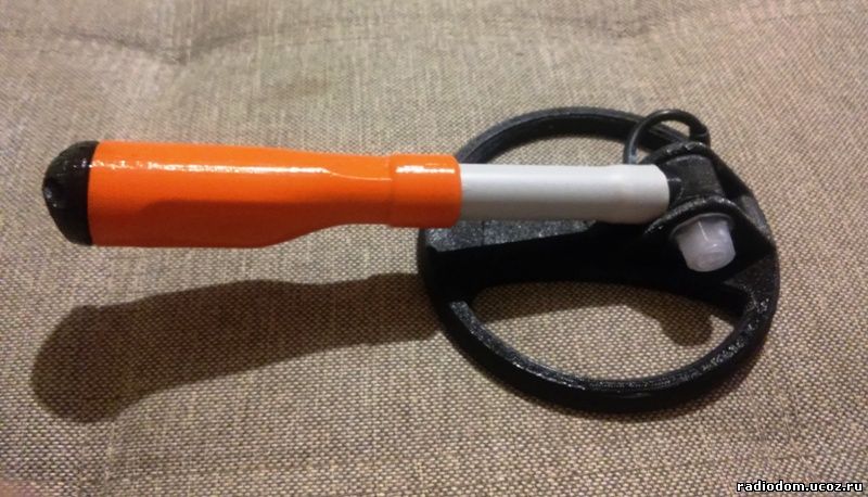

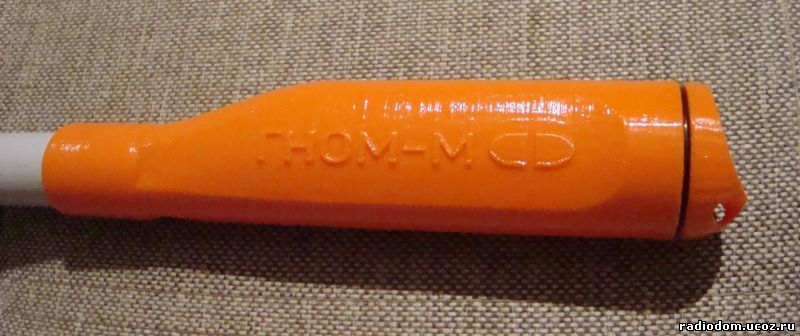

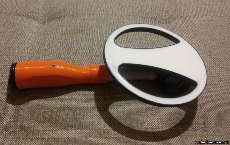

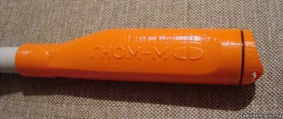

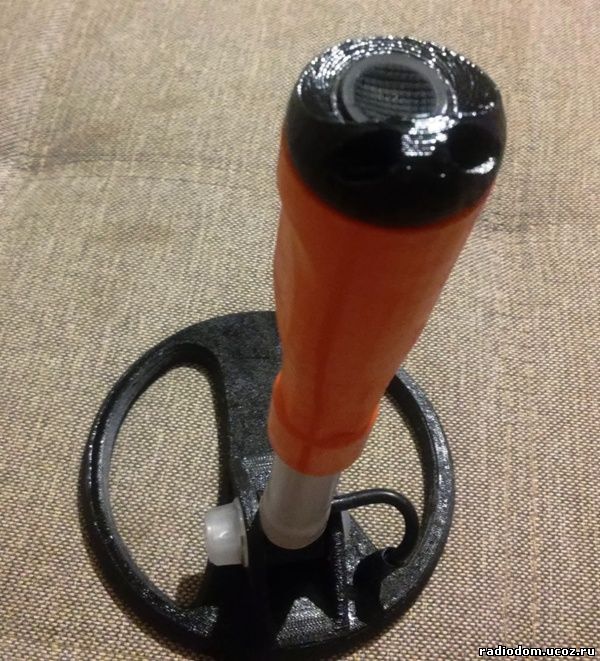

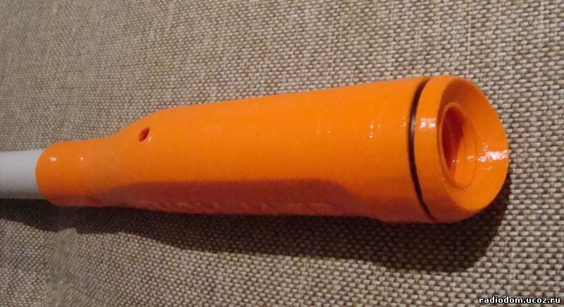

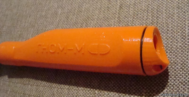

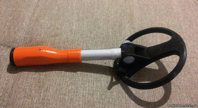

Закончил подводник из Гнома, продержал под водой пару часов , на проверку течи. Осталось раздобыть аккумулятор с редким типом 16340. И можно попробовать понырять. biggrin
Прикрепления: 6761887.jpg (85.9 Kb) · 0357745.jpg (106.9 Kb) · 3927952.jpg (95.3 Kb) · 3967289.jpg (91.3 Kb) · 8475758.jpg (79.0 Kb)
Сообщение отредактировал sparkingsparking - Суббота, 30.06.2018, 20:00
AndrewДата: Суббота, 30.06.2018, 21:02 | Сообщение # 1489
sparkingsparking, Круто...А пробка ,от 3Д,  герметичная получилась? Корус катушки явно под IB прибор..)
sparkingsparkingДата: Суббота, 30.06.2018, 21:20 | Сообщение # 1490
Корпус катушки от DESIGN (Сергея). Герметичный, я финализирую покрытие пластика, иначе он воду впитывать будет, опыт есть. Попробую теперь с другим генератором и поиграть с витками. Что интересно - когда разделяешь генератор и схему обработки проводом, то вибра четко работает, не влияет совсем, с чем это связано незнаю....но вибра не влияет даже на прошивку с повышенной чуйкой.

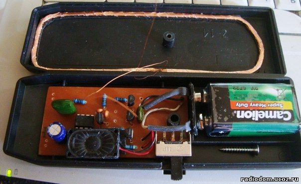

Кстате сперла это Деловера мой вариант этого пина, в этом корпусе от пульта, плату под него я разрабатывал на оригинале форума Эдди. Как Андрей все выкладывал в общий доступ.
Вот фото первого моего оригинала . То что я знаю о чем говорю про малыш ФМ
Добавлено (01.07.2018, 15:31)
Вот почему Андрея пин - гениально сделана автоподстройка , его пину не хватает только отдельной индикации цветмета и конкурентов не будет!

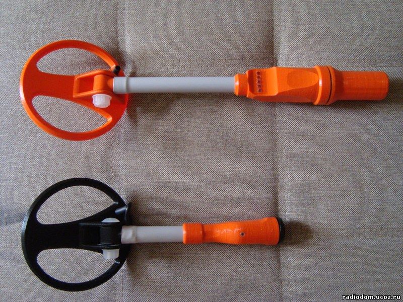

Вот пример как Гном подводный размером отличается от моего Клона подводного.
Прикрепления: 8528318.jpg (150.3 Kb)
А где кто? И какие сенсоры вы использовали и как они работают в воде?

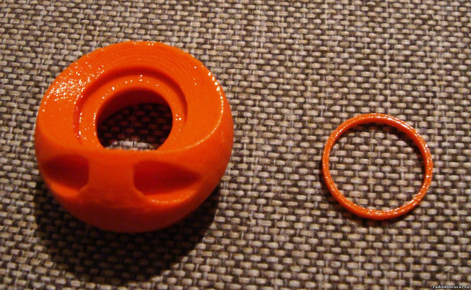

sparkingsparkingДата: Воскресенье, 01.07.2018, 21:23 | Сообщение # 1499

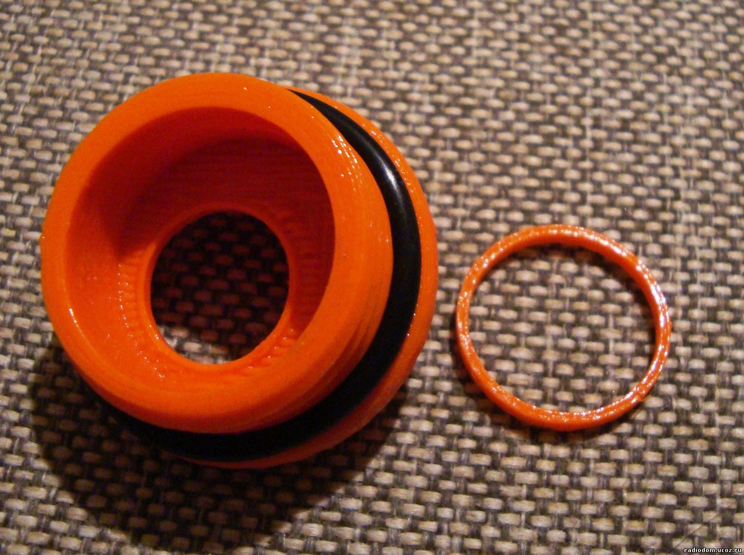

Сенсоры перестал пока ставить, делаю на кнопе.
Резинка от фонарика китайского приклеивается и зажимается колечком сверху, колечко то же на клей. Можно такую конструкцию хоть для сенсора, хоть для кнопки использовать. Не забываем финализировать пластик для работы в воде.
Файл STL кнопки с резинкой и колечком зажимным.
Прикрепления: 4603171.rar (154.1 Kb) · 0234881.jpg (267.9 Kb) · 8687992.jpg (265.3 Kb)
