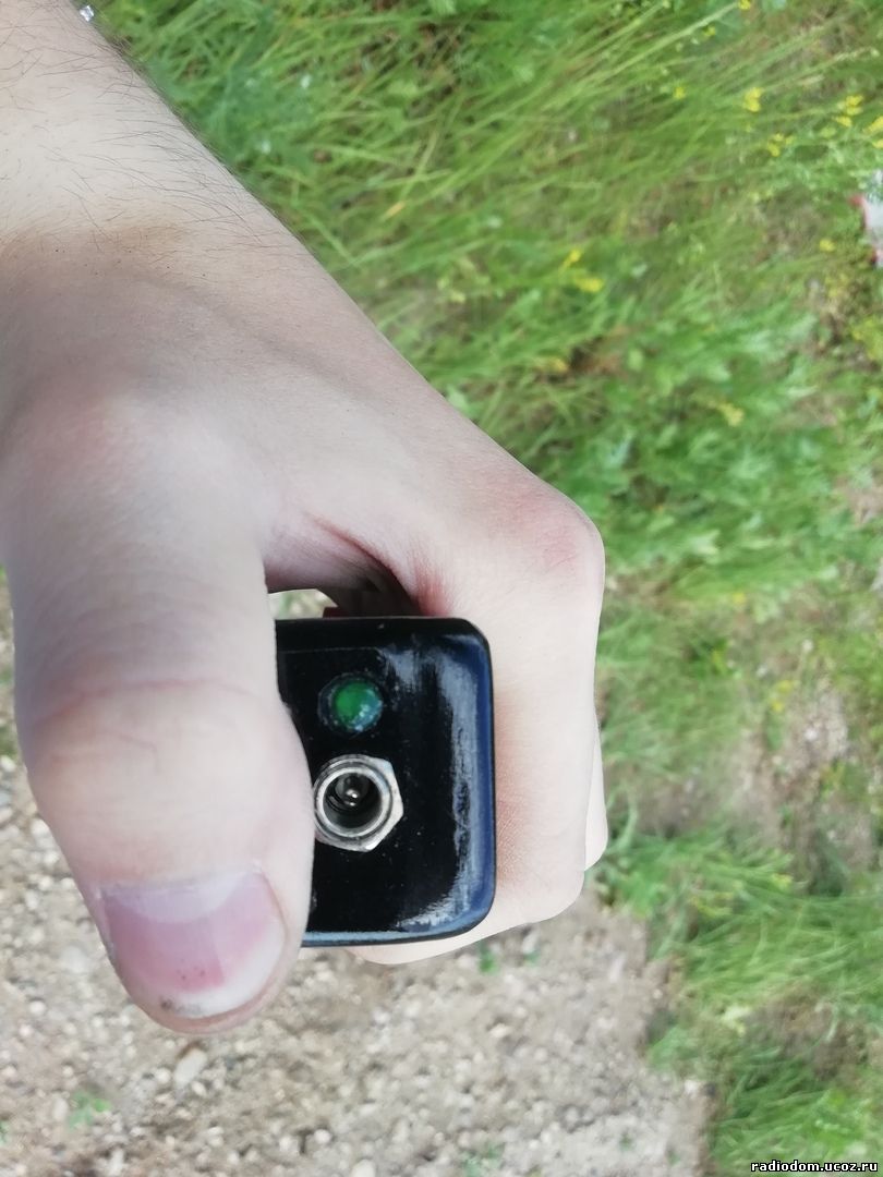

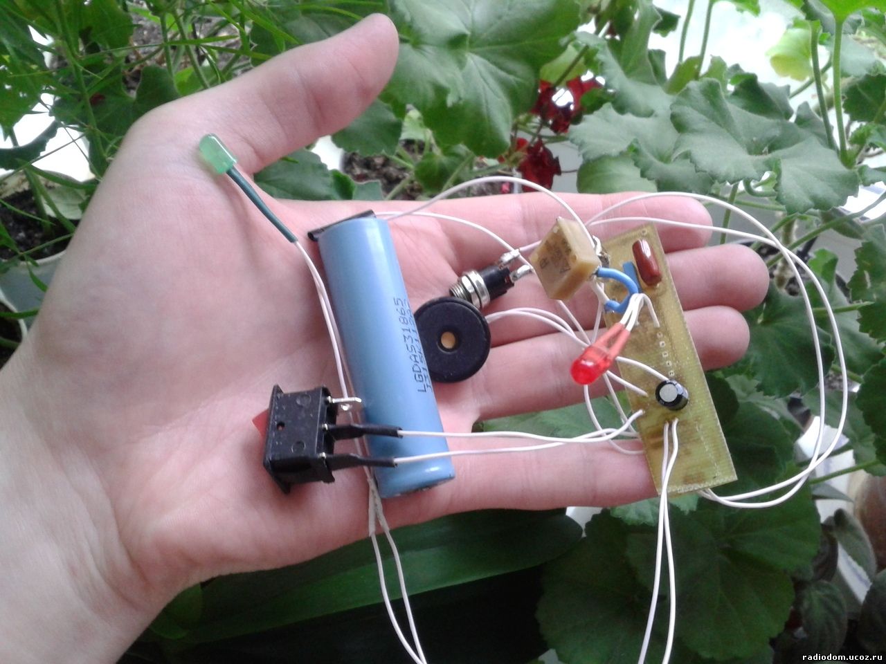

Вот и я повторил Гнома)
Спасибо автору за конструкцию !

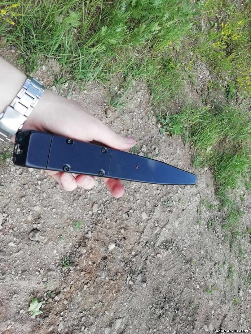

igoritДата: Вторник, 26.06.2018, 10:10 | Сообщение # 1476
Сообщений: 6

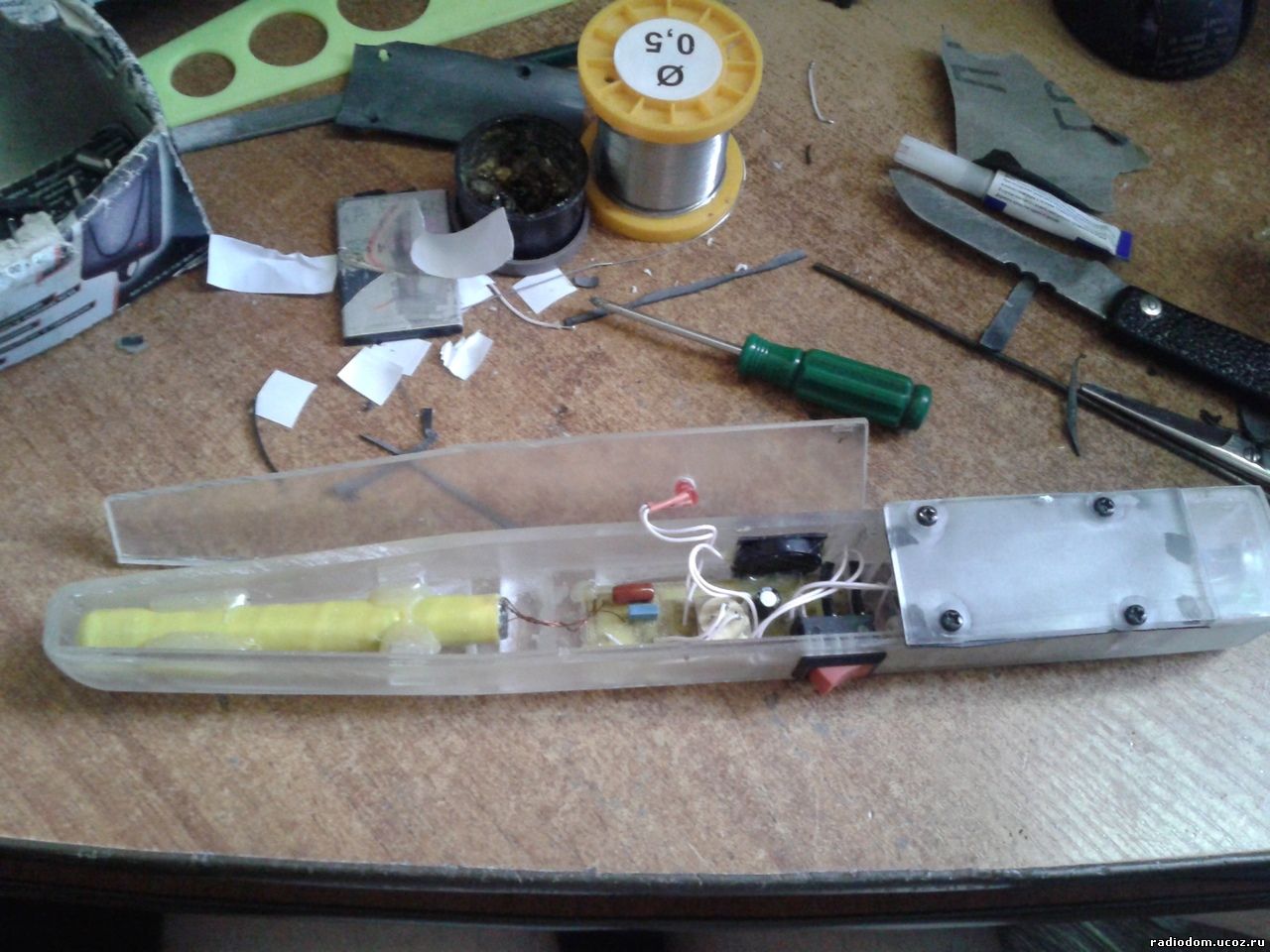

Ребят.Пин должен быть максимально изолирован от внешней среды от носика до крышки.Иначе жить ему не более 3 выходов.В сухую погоду пыль забьет переключатель-начнуться ложные срабатывания.Отказ включаться.Пьезоизлучатель начнет свистеть ,как камар.В любую щель вокруг светодиода проникает как пыль так и вода.Когда копаете по мокрой земле,земля прилипшая к корпусу пина превращается в корку,которую после высыхания довольно сложно очистить.Я использую для корпуса отрезок эл.трубы  диметром 20мм.С одной стороны заглушка,с другой -кнопка на который надет пыльник.Только так мне удалось обеспечить стабильную работу пина.

igoritДата: Вторник, 26.06.2018, 16:06 | Сообщение # 1478
Сообщений: 6
sparkingsparking, Мне не надо шарик.Мой пин работает прекрасно.И защищен достаточно хорошо,чтобы об этом больше не думать.Я просто поделился опытом использования пина,так как сам прошел по этим граблям.И шарики одевал и сенсорные кнопки использовал.К сожалению 3Д принтера нет.

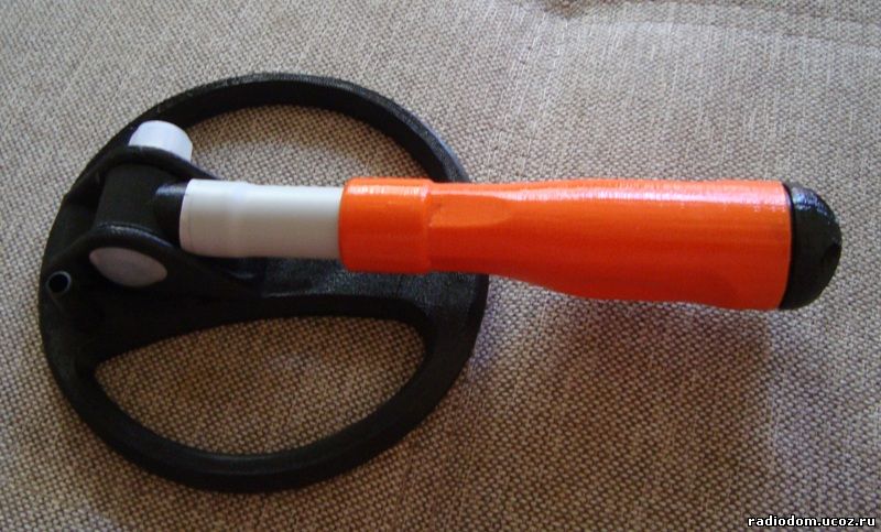

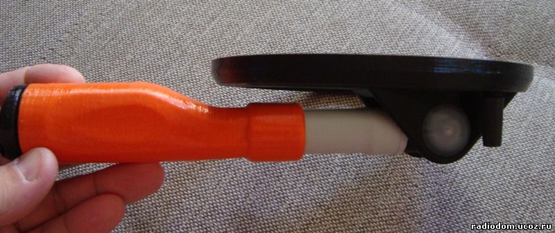

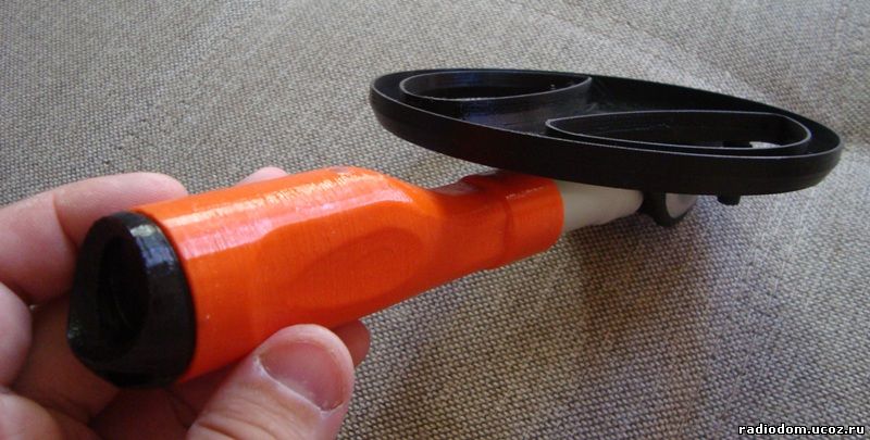

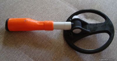

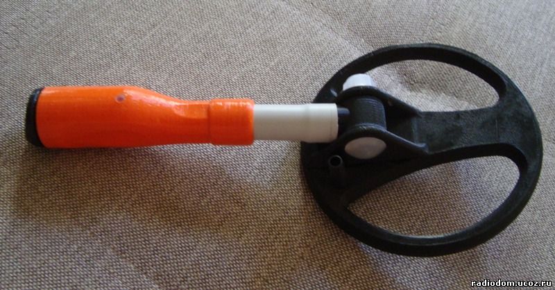

Вобщем решил сделать Гнома с большей площадью захвата, для подводных поисков.
Схему разбил на две части, генератор будет заливаться в катушке.
Что получается на видео.
AndrewДата: Пятница, 29.06.2018, 13:43 | Сообщение # 1480
Я бы катушку меньше сделал в 2 раза , будет лучше видеть мелочь и нужно чуйку понять немного.
Сколько вы витков мотали?

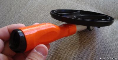

sparkingsparkingДата: Пятница, 29.06.2018, 14:39 | Сообщение # 1481
Я пока в поиске оптимального количества витков. Вот корпус напечатал.
Из моего опыты ныряний- все находки практически на поверхности дна, копать даже на 10см не требуется, катушкой практически шоркаешь по дну. Чуйку поднять можно, поиграю с катушкой и конденсаторами, главное начать!
В тему бы сейчас селективность добавить, хотябы для цвет мета светодиод, и на е-бей , с руками отрывать будут.
