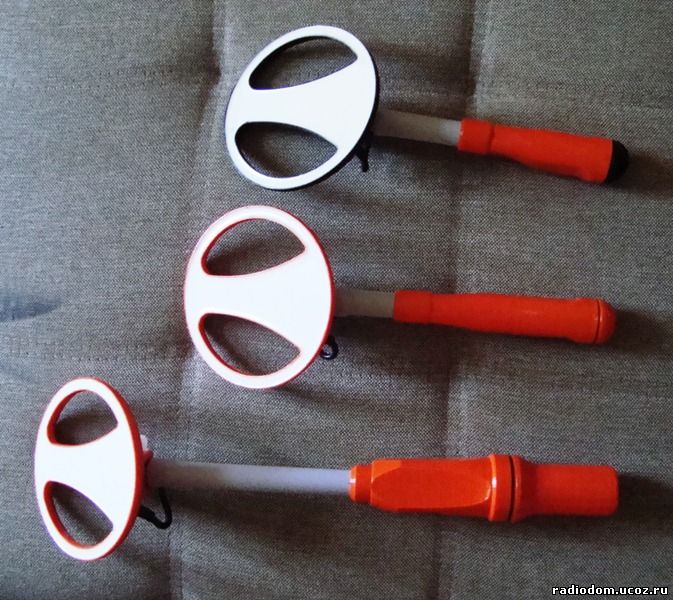

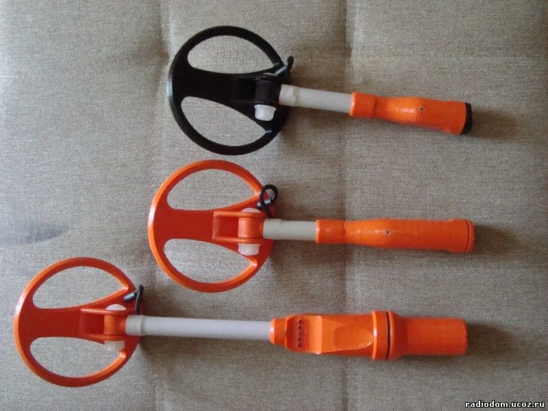

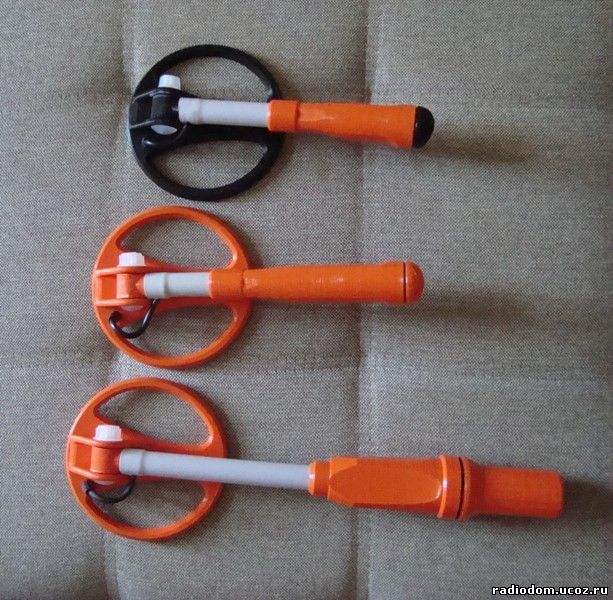

sparkingsparkingДата: Вторник, 03.07.2018, 11:42 | Сообщение # 1508
Вот такой модельный ряд, 2 прибора на базе пина Гном, отличаются только аккумулятором 16340 или 18650 .
На всех вибра, светодиод и звук.
Добавлено (03.07.2018, 11:42)
Ну и видео собственно по воздуху пока как он работает и как устроен.
Архив с файломи этого проекта, платами двух вариантов скачать тут https://cloud.mail.ru/public/BfBU/m8DoMS5cn
Катушка из видео - 160 витков 0.2 мм провода, с отводом от 100-го витка (на минус).
Прикрепления: 6649381.jpg (131.4 Kb) · 8909127.jpg (93.1 Kb) · 4687224.jpg (93.4 Kb)
