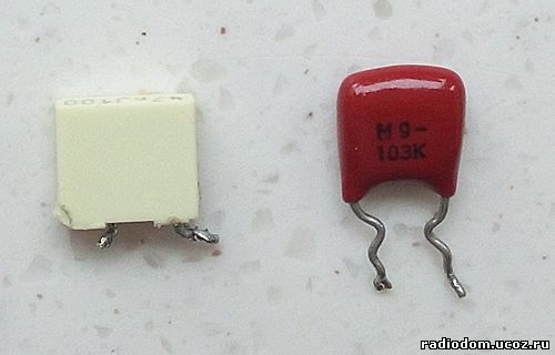

de-si-gnДата: Четверг, 25.02.2021, 13:49 | Сообщение # 1779
сам генератор термостабильный, я его 2 года на пинах отрабатывал! Пробовал до -23 замораживать прибор
Стандартный генератор Гнома нормально работает при -25, проверено! https://u.to/S_8JGw
Несколько часов держал пин на морозе - все прекрасно работает.
Для этого только пришлось заменить C3 - белый прямоугольный конденсатор  на красную подушечку (см.фото)

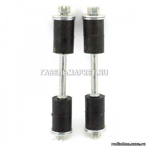

sparkingsparkingДата: Четверг, 25.02.2021, 17:21 | Сообщение # 1780
Цитата mmoozzeerr ()
Подскажите где брали резиновую втулку для крышки?
Втулки стабилизатора от ГАЗ 24
Вообще весь корпус вышел очень недорого, собирается легко и быстро, и закупоривается очень надежно! Вот прям рекомендую попробовать- понравится 100%

de-si-gn, а точно С3 конденсатор меняли на красную подушку или C2 ?
de-si-gnДата: Четверг, 16.09.2021, 22:08 | Сообщение # 1785
Sulfid76, С2 и С4 уже были красными подушками)
Раньше было так:
