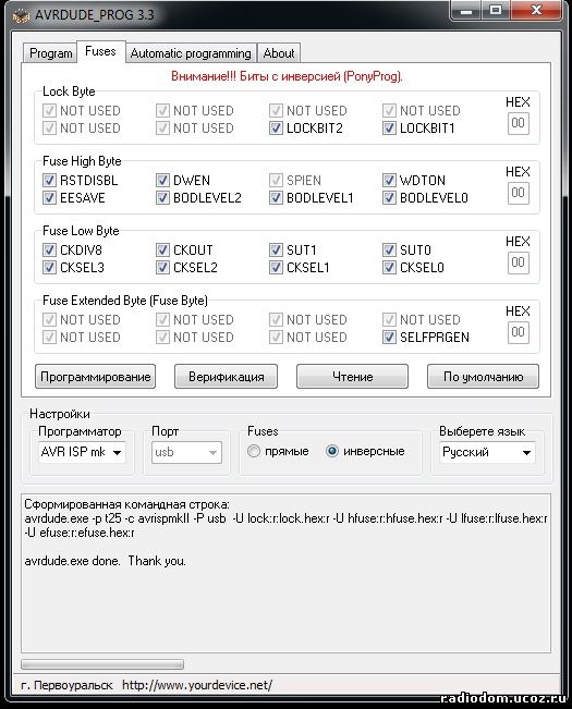

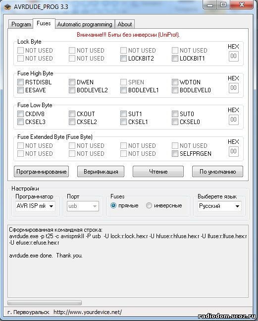

Нарешті "підцепив" AVR ISP MKII до Tiny25 через AvrDude_prog 3.3 , читає калібровочні ячейки генератора і Фюзи . Прошивати поки не спішив - тому що Фюзи тут мають 2 вигляда :
Використовувати варіант "Інверсні" як в ПоніПрог і зняти всі галочки окрім тих що вказані на скріншоті тут : http://www.radiodom.org/index/pinpointer_quot_gnom_m_quot/0-8  ?
Не хочеться вбити тіньку ... одну прошив в студії 7 , один раз студія захавала програматор і залила прошивку - але там фюзи не так виглядають ... інші , міг напутати  , тепер Тінька "мовчить" :(.
Взяв іншу ... тоже "мовчить" - з танцями і бубном отримав "коненкт" в Дуді ... прошу допомоги.

Відбій ... не бачить АврДуда_Прог програматор - просто не дає помилку з цим драйвером ... перепробував вже мільйон .

Что у Вас за программатор? По какой схеме сделан, какая прошивка? 7-я студия, не хочет работать если старая прошивка...

OppsДата: Пятница, 05.02.2021, 01:27 | Сообщение # 1761
Сообщений: 104
Думаю Ви як завжди праві , але нажаль на мому не виведений пін RST для зміни прошивки , HWB є а RST нема.  Я не збирав сам купив готовий на ОЛХ за "недорого" :).

П.С. Проблему вирішив за допомогою "Простой програматор для АВР" ... всего 5 проводков ... зібрав з розсипухи материнку, проц , память , блок живлення ... відяха ... куллер ... ждд прямо на полу - і поки туда ставилась він7, спаяв на коліні "5 проводков для АВР" ... 5 проводков ... - троллинг 81 рівня :).

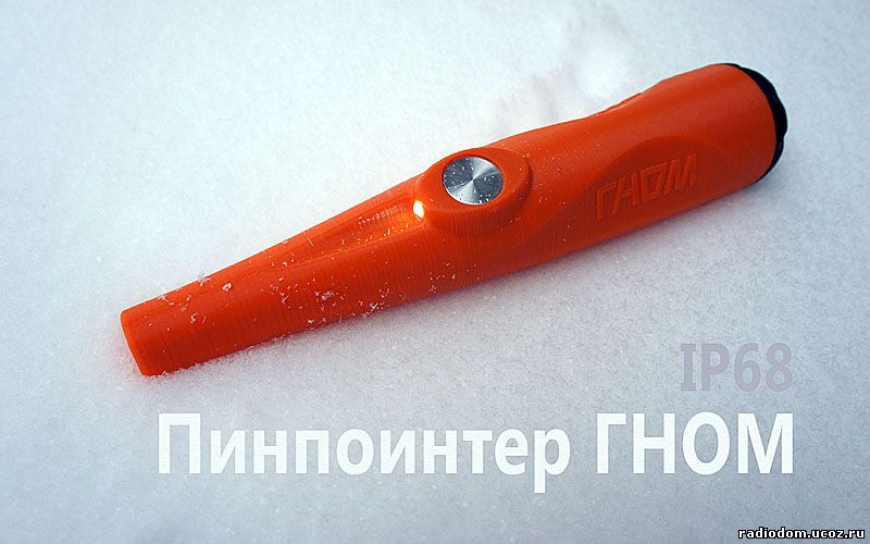

Самодельный подводный пинпоинтер ГНОМ с автоматическим отключением питания.
Тестирую в снегу:)  https://u.to/S_8JGw

de-si-gn, интересно, включается кнопкой или сенсором?
