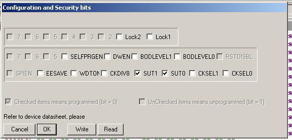

alex3464, поставил в понипрог вот так фьюзы...пропала связь с тинькой 13.
ПП работает, связи нет
Прикрепления: 5564382.jpg (27.2 Kb)
alex3464Дата: Воскресенье, 13.01.2013, 17:22 | Сообщение # 167
Сообщений: 40
Пост 137 - Фузы СKSEL1=0 , SUT0=0 .
Расшифруйте Ваши и подайте внешний генератор , если выключили фузами внутренний - надо 5 тактов для входа в режим программирования.

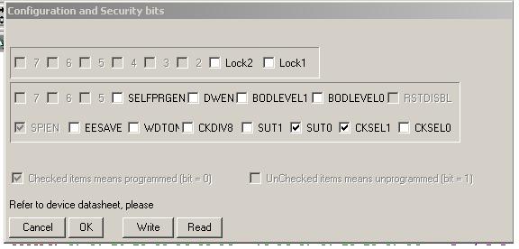

MagollДата: Воскресенье, 13.01.2013, 18:17 | Сообщение # 168
Сообщений: 141
в пони вот так?
Прикрепления: 2083583.jpg (25.0 Kb)
alex3464Дата: Воскресенье, 13.01.2013, 18:25 | Сообщение # 169
Сообщений: 40
Я Пони не пользуюсь - но похоже так.
