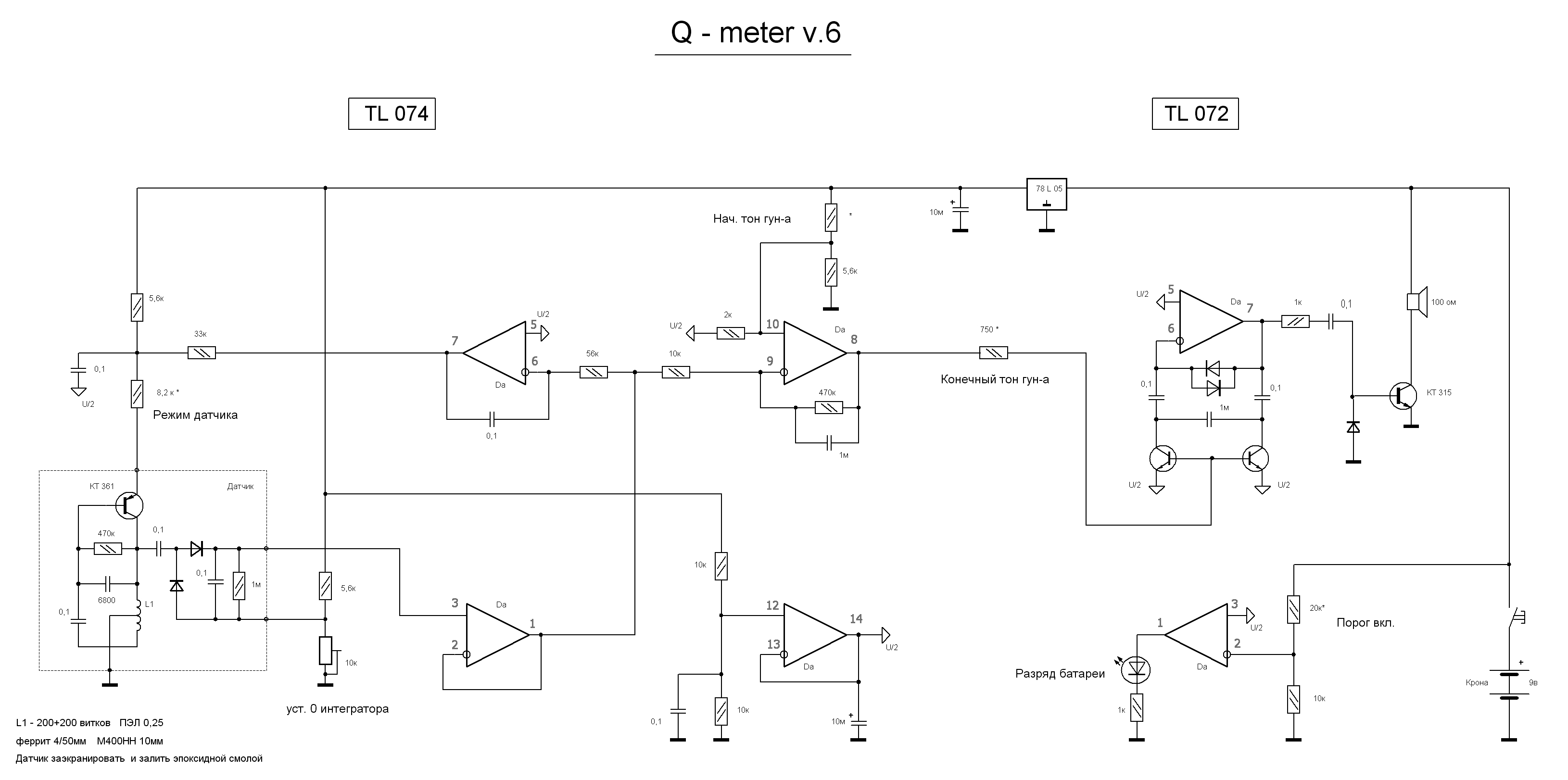

slavДата: Пятница, 25.01.2013, 20:33 | Сообщение # 200
Сообщений: 73
Да не партесь, подобные генераторы не имеют термостабилизации. Выход здесь только один, мерять напругу на выходе, и при медленном уходе напряжения это напряжение подстраивать.
Здесь можно посмотреть, как это делается:
Прикрепления: 9135641.gif (71.5 Kb)

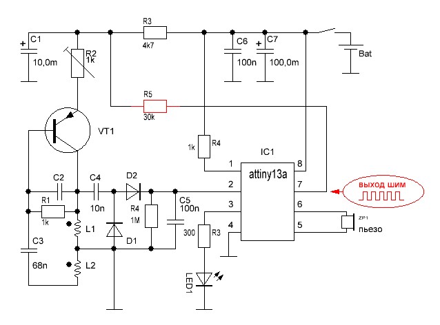

slavДата: Пятница, 25.01.2013, 22:48 | Сообщение # 202
Сообщений: 73
Если делать термостабилизацию в составе контролера то для этого нужно всего-лишь в существующей схеме дополнительно задействовать один вывод с МК и использовать ШИМ для регулировки напряжения на генераторе, а в схему дополнительно поставить один резистор. А вот на написание такой программы вряд-ли кто решиться.
Сообщение отредактировал slav - Пятница, 25.01.2013, 22:53

slavДата: Суббота, 26.01.2013, 09:38 | Сообщение # 204
Сообщений: 73
Думаю вот так бы могла выглядеть схема, что скажут программисты о написании программы.
схема в splan
Прикрепления: 5506748.jpg (42.6 Kb) · pin.spl7 (18.7 Kb)
AndrewДата: Суббота, 26.01.2013, 11:44 | Сообщение # 205
Регулировать  подобным образом напряжение можно и даже R3 не нужен получается.
Хотя я не совсем уверен что это лучший или простейший способ термостабилизации..
Возможно более просто решить эту проблему можно простым  терморезистором.
Да и стоит ли "выделки яйцо" зачем зимой в морозы  пинпоитер?)
