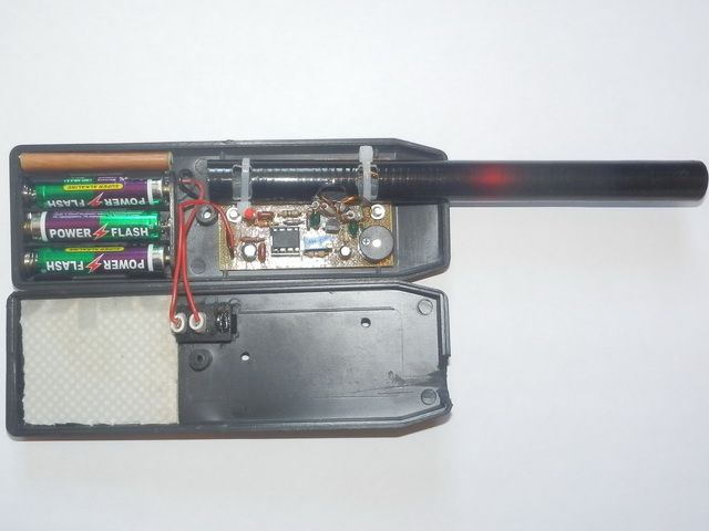

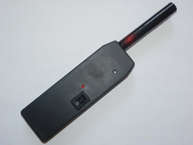

Собрал и я пинпоинтер "ГНОМ-М". Понравилась простая схема. Чуйка на 2 коп(Царица полей) до 7см.
Прикрепления: 8163180.jpg (62.3 Kb) · 7417198.jpg (81.5 Kb)
