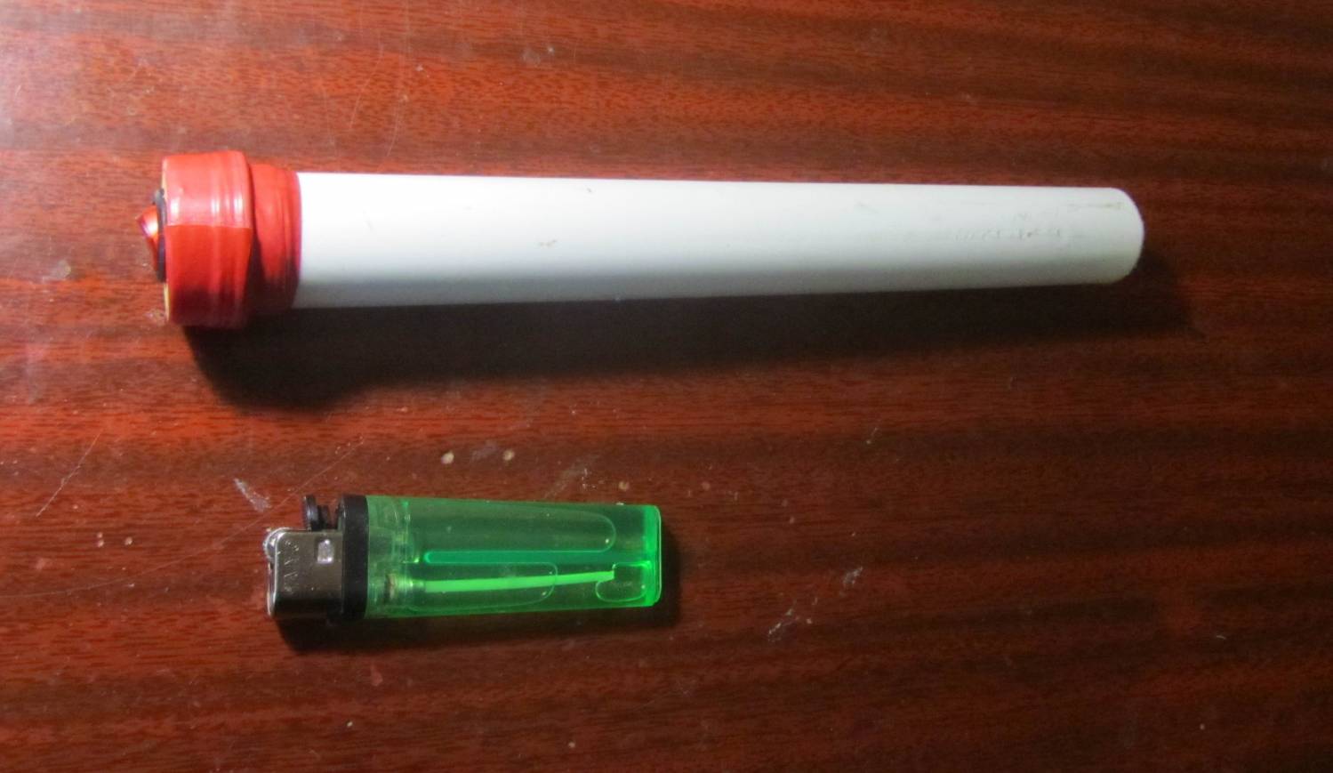

AndrewДата: Понедельник, 26.01.2015, 15:22 | Сообщение # 310
Вот такой "Гном" получился за выходной. Звуковая, световая и тактильная ( вибро) сигнализации. Питание литий.
https://www.youtube.com/watch?v=JLAmDwvhDro&feature=youtu.be
Прикрепления: 9609596.jpg (96.5 Kb)
