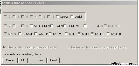

slbastДата: Воскресенье, 26.07.2015, 23:17 | Сообщение # 332
Сообщений: 4
Fuse Bits выставлял так

TCBДата: Понедельник, 27.07.2015, 11:58 | Сообщение # 333
Сообщений: 2589
Цитата slbast ()
Где копать?
Проверь работу генератора. Возможно придется подобрать R2. Меняется ли напряжение на 2-й ноге при изменении R2?

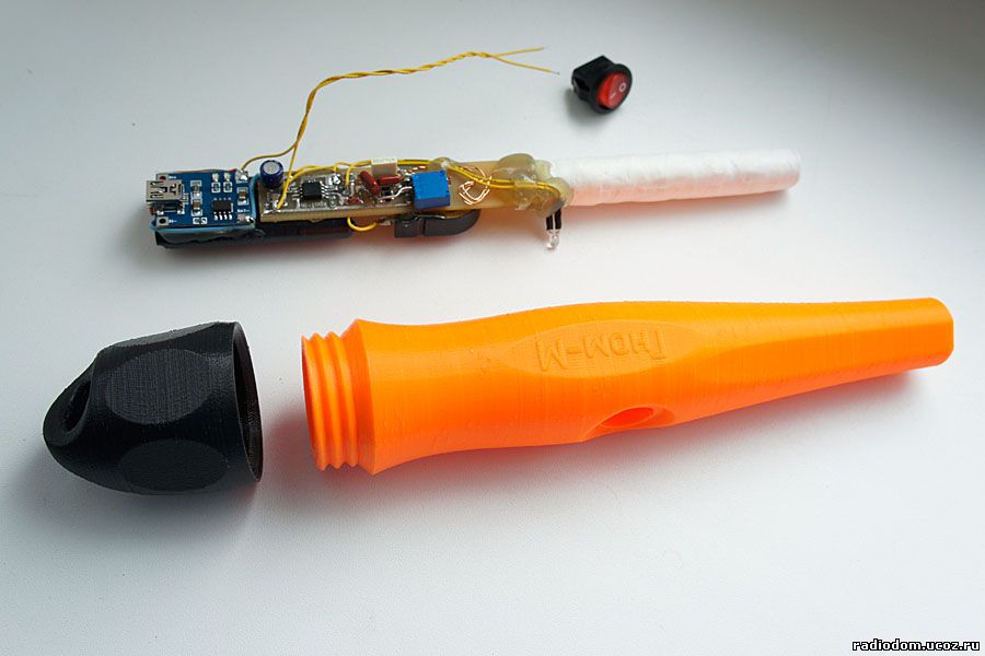

Собрал все в кучку. Думаю над корпусом, буду печатать...

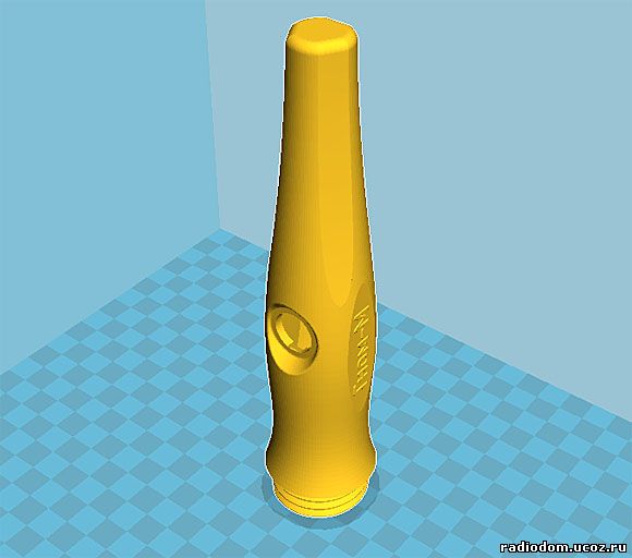

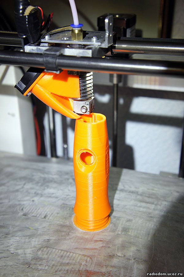

de-si-gnДата: Вторник, 08.09.2015, 22:53 | Сообщение # 336
Нарисовал корпус, печатаю:
Прикрепления: 0596088.jpg (120.0 Kb)
януковичДата: Среда, 09.09.2015, 04:57 | Сообщение # 337
Как всегда все аккуратно и приятно глазу.  thumbup

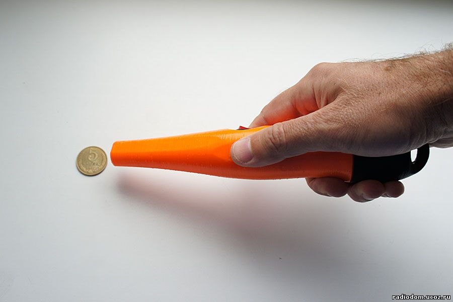

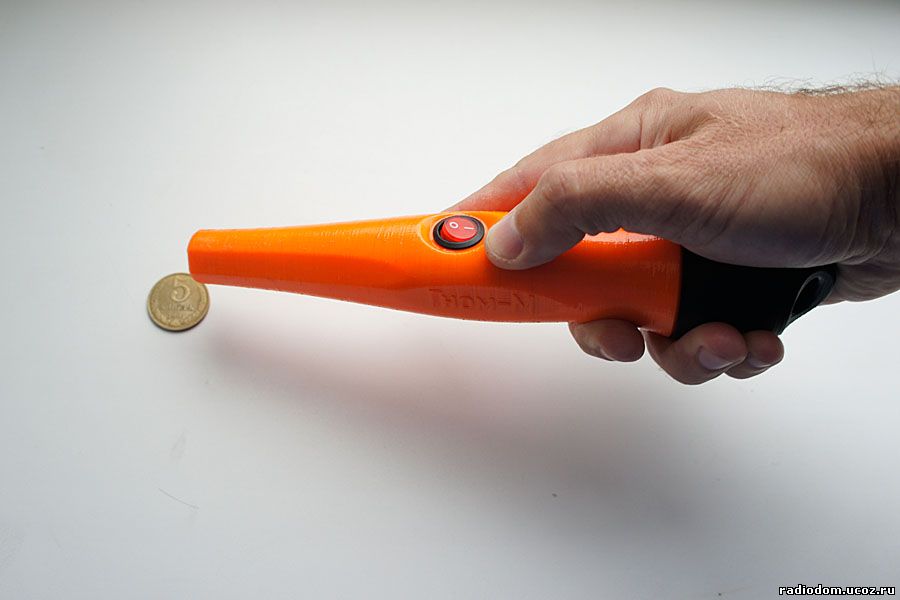

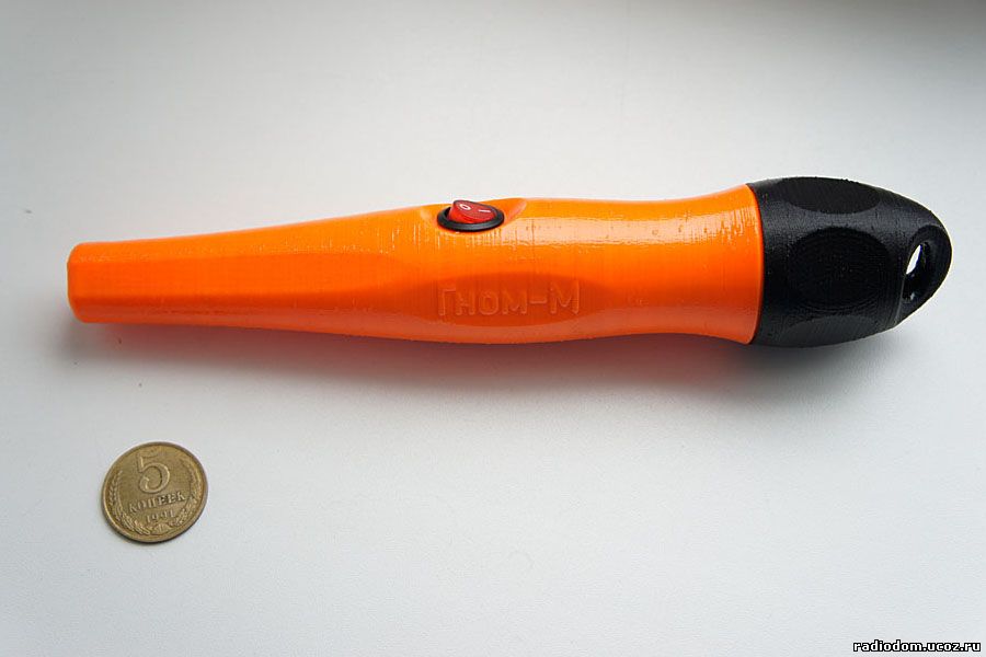

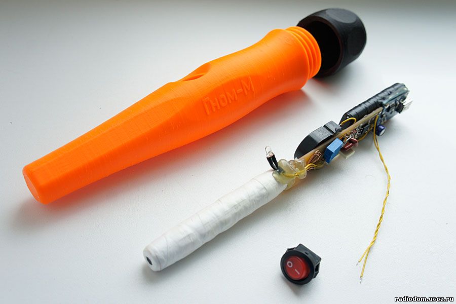

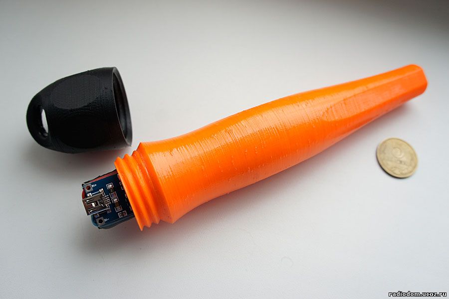

de-si-gnДата: Среда, 09.09.2015, 14:38 | Сообщение # 338
Настроил пинпоинтер (выставил чуть больше 1V) - результат около 5 см на 50 коп.
Прикрепления: 8594558.jpg (85.4 Kb) · 0793429.jpg (83.5 Kb) · 2404851.jpg (69.7 Kb) · 8496780.jpg (76.1 Kb)

януковичДата: Четверг, 10.09.2015, 18:13 | Сообщение # 340
de-si-gn, по-круче магазинного получился Гном.  up И чувствительность на высшем уровне.
AndrewДата: Четверг, 10.09.2015, 19:51 | Сообщение # 341
Это самый красивый "Гном" которого я видел! love

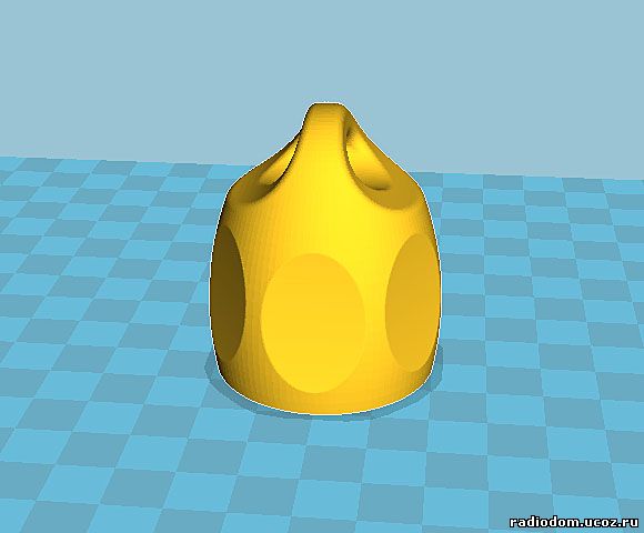

Вот ссылки для скачивания моделей корпуса Гнома для печати на 3D принтере:
Корпус  http://www.de-si-gn.com/stl/Gnom.rar
Крышка http://www.de-si-gn.com/stl/Gnom2.rar
Прикрепления: 3796893.jpg (53.5 Kb) · 4401246.jpg (48.9 Kb)

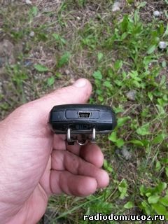

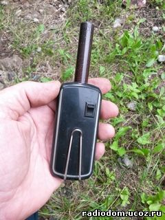

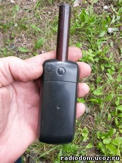

Используй то,что под рукою и не ищи себе другое...
Прикрепления: 1851774.jpg (73.4 Kb) · 7436402.jpg (65.9 Kb) · 9139901.jpg (77.1 Kb)
