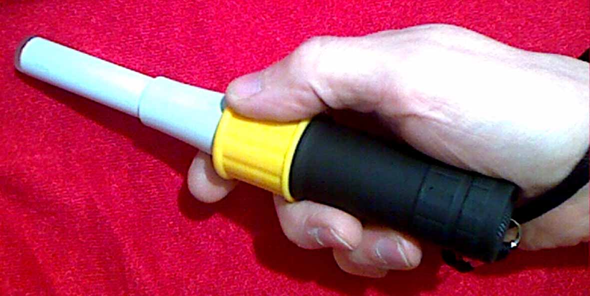

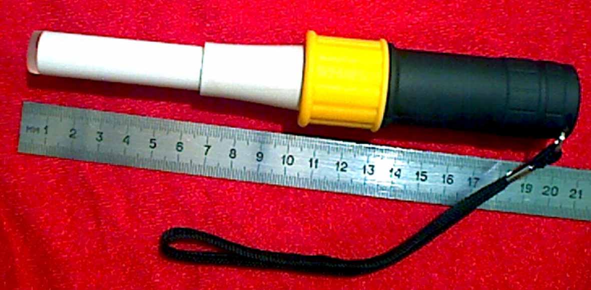

А вот так выглядит моя новая конструкция Гнома:
Прикрепления: 2468251.jpg (68.3 Kb) · 5756142.jpg (63.7 Kb)
януковичДата: Среда, 25.03.2015, 04:32 | Сообщение # 319
TCB, смотрится даже лучше магазинных "фирмачей".  thumbup Из чего такой корпус сделали?
fedya_valkiДата: Четверг, 26.03.2015, 10:51 | Сообщение # 320
Да, круто! Присоединяюсь к вопросу Януковича. Хотя пин никогда не делал и не пользовался им, копая даже чешую Аськой с НЕЛ Торнадо, но в последнее время хочется-таки сделать
de-si-gnДата: Четверг, 26.03.2015, 11:19 | Сообщение # 321
Черно-желтая часть на светодиодный фонарик похожа. Отличная конструкция!
TCBДата: Четверг, 26.03.2015, 13:55 | Сообщение # 322
Сообщений: 2542
Совершенно верно.
fedya_valkiДата: Четверг, 26.03.2015, 14:57 | Сообщение # 323
Совершенно верно.
Ну, и ?.... Остальная часть откуда, если не секрет?
TCBДата: Четверг, 26.03.2015, 15:41 | Сообщение # 324
Сообщений: 2542
Какой секрет: пластиковые трубы, клей и некоторое время траха с формовкой под конус для стыковки диаметров biggrin .
fedya_valkiДата: Четверг, 26.03.2015, 18:04 | Сообщение # 325
Теперь понятно.... Как всегда.... Без траха - ничего не сделаешь.....

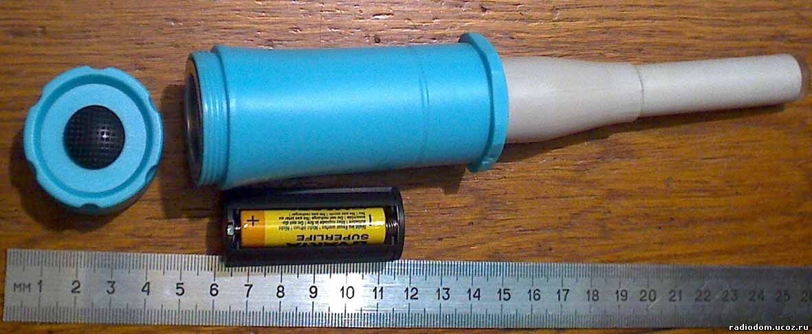

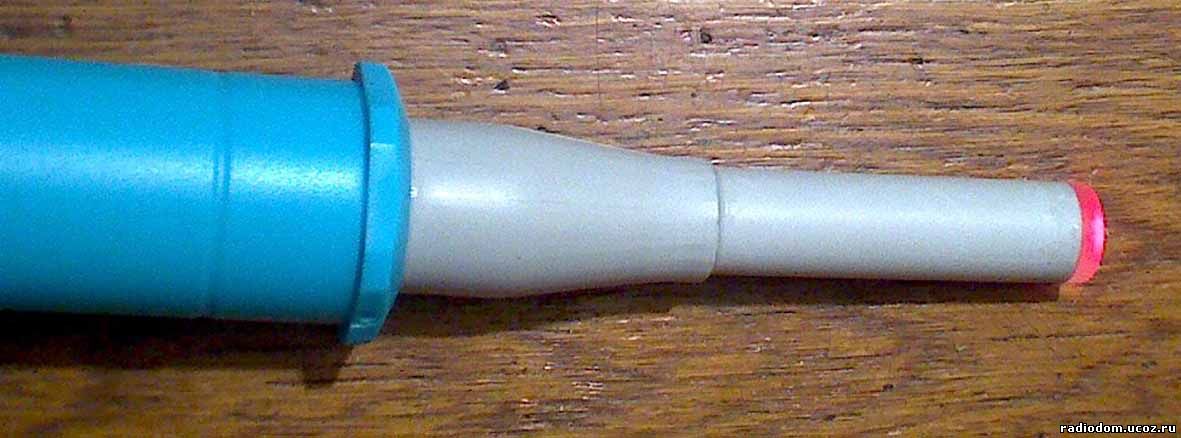

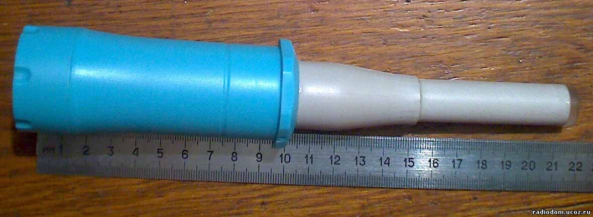

В результате долгих поисков удалось найти корпус удовлетворяющий моим требованиям. В результате получилась вот такая конструкция:
Удобный, легко доступный отсек для батарей. Конструкция получается влагозащищенная. Индикация вибромотор и светодиод в торце. Проц 25 тинька.
Конечно цвет не солидный, но красить пока не решился (маляр из меня не очень), боюсь сделать еще хуже.
Прикрепления: 4046501.jpg (57.5 Kb) · 0847638.jpg (72.3 Kb) · 8713837.jpg (62.5 Kb)
