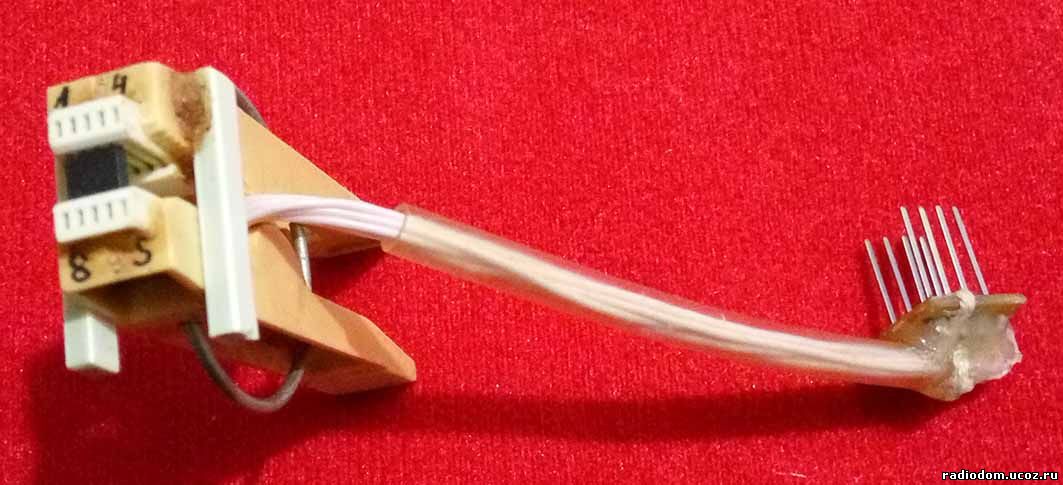

Использую для программирования вот такую прищепку:
Прикрепления: 3968597.jpg (79.6 Kb)

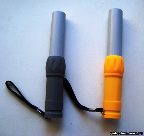

Ну и мой корпус под такую катушку
Добавлено (04.07.2016, 19:00)
Больше фото  в архиве
Прикрепления: 5261769.jpg (87.5 Kb) · pinpointer.rar (210.5 Kb)

sparkingsparking, корпуса красивые!  thumbup Сами делали, или покупали?
sparkingsparkingДата: Понедельник, 04.07.2016, 20:49 | Сообщение # 372
Это корпус от китаезного фонарика. Просто убрал светодиоды, и добавил трубку подходящего диаметра.
получилось лучше чем ожидал, даже стеклышко переднее встало на торец как родное! Дихлорэтан помог все скрепить намертво.
Сообщение отредактировал sparkingsparking - Понедельник, 04.07.2016, 22:33
