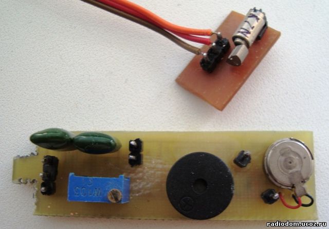

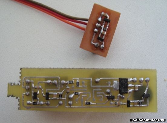

sparkingsparkingДата: Вторник, 12.07.2016, 21:51 | Сообщение # 382
Я провел небольшие исследования по прикручиванию вибры и активного бузера.
На днях проведу испытания. Думаю разъем для программирования- лишнее и занимает место, вместо этого делаю SMD маркированные пятаки и припаиваюсь к ним при программировании. Вибры два вида у меня, круглая таблетка и цилиндрик.
Места под любой на плате.
Как закончу сниму видео.
Добавлено (12.07.2016, 22:51)
Как то скучно вибра работает, в паре со светодиодом и бузером... Все таки надо выход другой программно сделать, чтоб прерывался, а светодиодный выход оставить только для светодиода.
