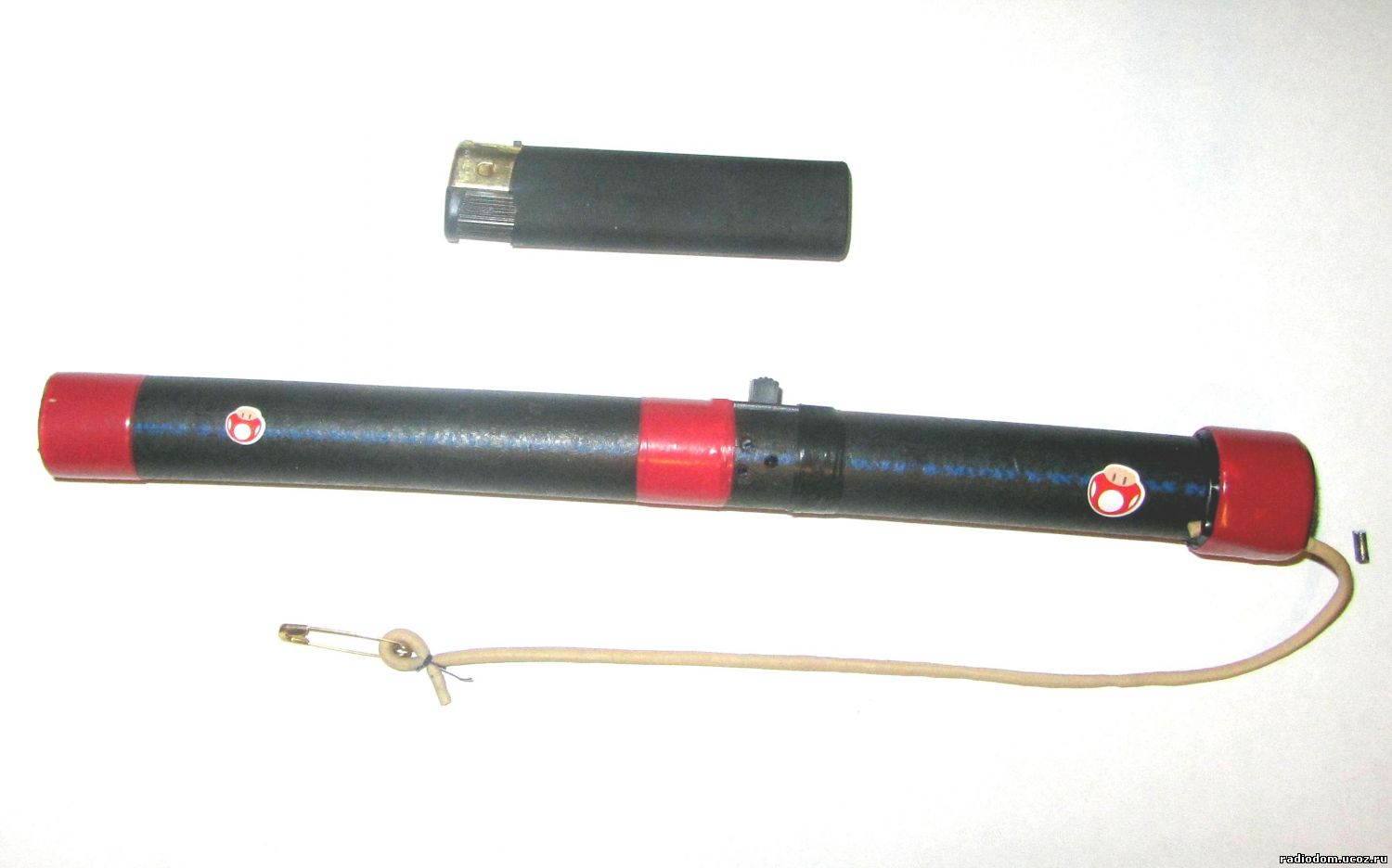

Вот какой у меня очередной  пин получился( на тине13), в трубе со внешним диаметром 20 мм.  Внутри литий , на 5 коп 5-6 см. Резинка и красная изолента - " анти-потеря дивайса"   После многих практических экспериментов могу с уверенностью сказать подобная конструкция самая функциональная!

sparkingsparkingДата: Среда, 20.07.2016, 20:08 | Сообщение # 409
Да классная трубка, жесткая, я из нее подводник собирал.
Andrew , а с торцов покажи фото как делал?
Сообщение отредактировал sparkingsparking - Среда, 20.07.2016, 20:12
AndrewДата: Среда, 20.07.2016, 20:32 | Сообщение # 410
С стороны датчика  залито эпоксидкой  с другой стороны разьем для зарядки лития.
sparkingsparking, И вы по подробнее про девайс!

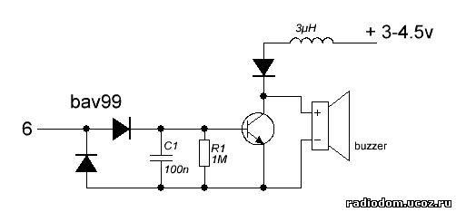

Предлагаю вот так повысить громкость звука.
Andrew, нельзя ли сделать прошивку с выходом на 6 ноге импульсной постоянки, чтобы убрать лишние детали из схемы усиления звука? Есть еще порты на микросхеме, почему бы не использовать например для вывода на вибру один, а еще  на один повесить кнопку и выбирать режим работы только звук, вибро и звук, только вибро. Было бы классно!

TCBДата: Воскресенье, 24.07.2016, 21:45 | Сообщение # 414
Сообщений: 2541
Какая то не понятная схема - коротить транзистором питание на землю как не логично ...
sparkingsparkingДата: Понедельник, 25.07.2016, 07:19 | Сообщение # 415
Проверьте, будете удивлены что можно выжать с пьезоизлучателя.
Добавлено (25.07.2016, 08:19)
Я так понял сигнал на пьезо формируется с какой то частотой, резонансной этому пьезо. Подобрать индуктивность под потребление и громкость, идея подавать ОЭДС импульсы в пьезо.
AndrewДата: Понедельник, 25.07.2016, 14:28 | Сообщение # 416
Да, но можно ставить и электродинамический (лучше через конденсатор) и тоже в резонансе..

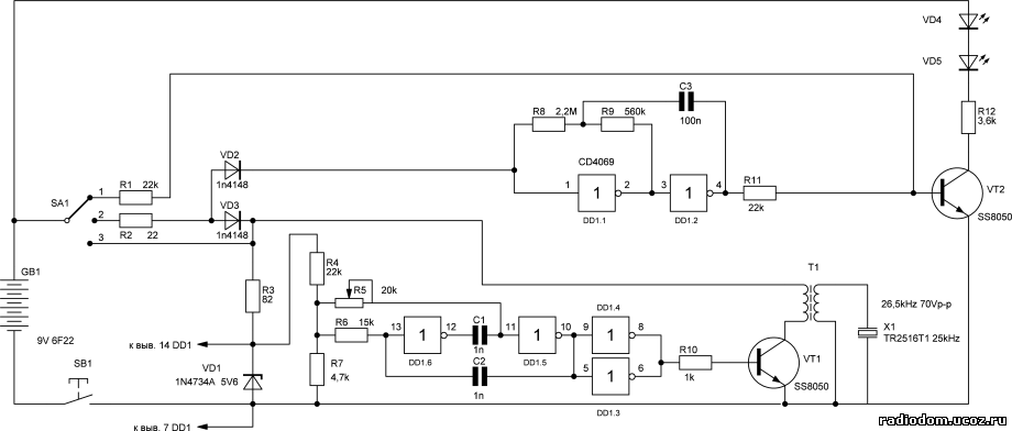

Вот схема отпугивателя собак, посмотрите какое напряжение подается на пьезо.

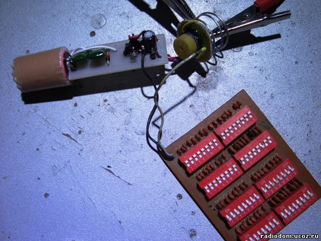

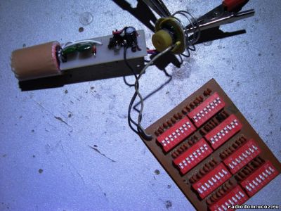

У меня есть для этого приблуда, на слух даже настроить можно без приборов.
Прикрепления: 3787243.jpg (74.5 Kb)
Сообщение отредактировал sparkingsparking - Четверг, 28.07.2016, 22:08
AndrewДата: Пятница, 29.07.2016, 15:54 | Сообщение # 419
sparkingsparking, И что это за приблуда ..перестраиваемый генератор?
Резенанс любого излучателя можно легко найти прибором http://www.radiodom.org/index....-15
sparkingsparkingДата: Пятница, 29.07.2016, 20:40 | Сообщение # 420
Да я смотрел, классный приборчик! Будет время повторю обязательно.
Это набор кондеров разных номиналов, которые подключаются переключателями параллельно друг другу.
