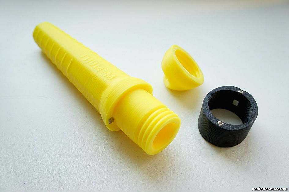

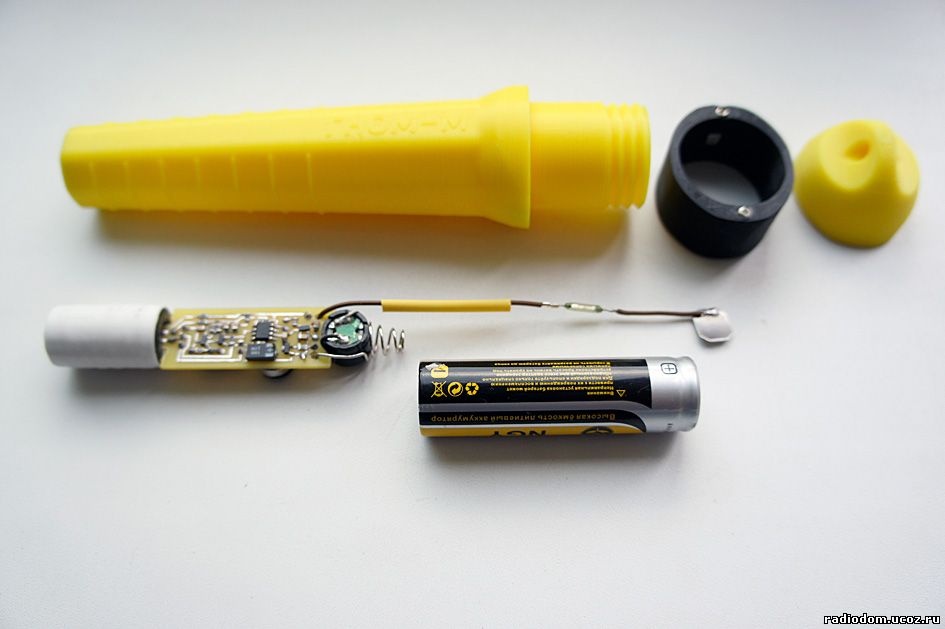

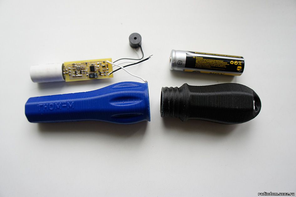

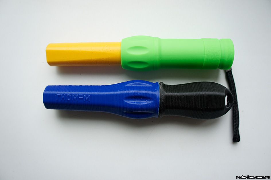

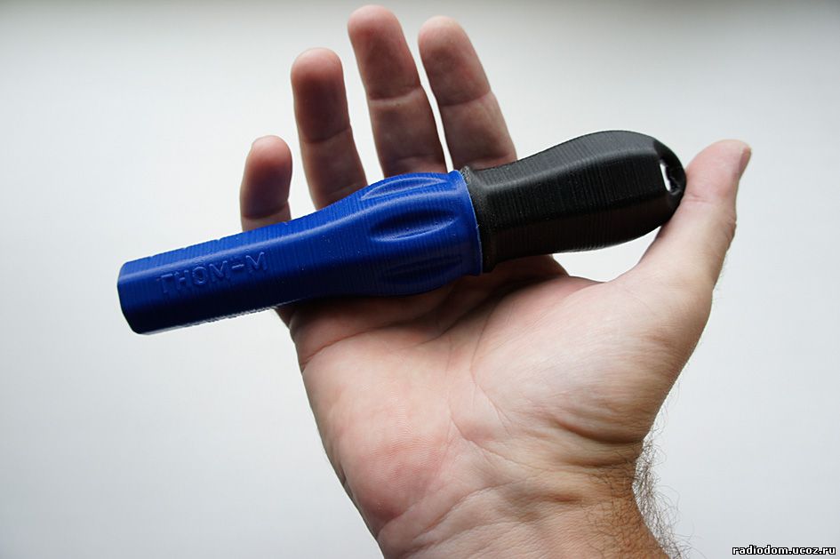

Неделю назад получил на почте посылку от sparkingsparking (delamorto) - полностью собранную и настроенную плату его конструкции с датчиком на ферритовом фильтре.
Гном - М в таком исполнение получается компактным, очень хорошо, стабильно работает, плюс подсветка цели и вибро.
Моя цель была придумать и сделать удобный герметичный корпус без кнопки вкл-выкл.
Вариант 1 (пока отложен) нарисован по мотивам фонарика, вкл. внутри механический поворотом корпуса на 45 или 90 градусов:

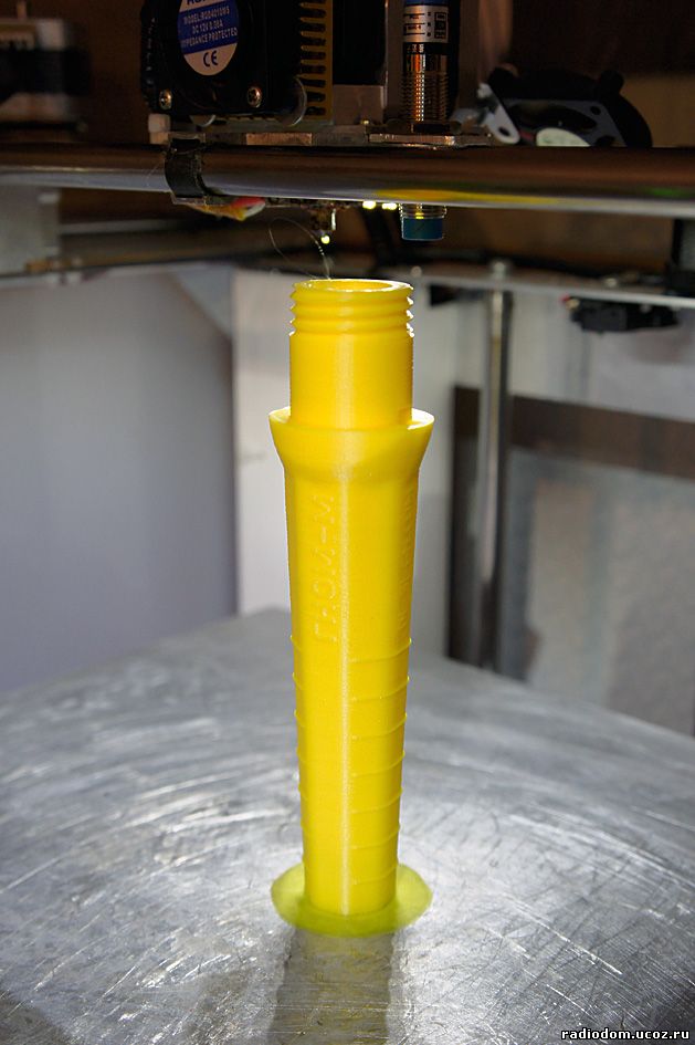

Вариант 2 напечатан, собираю. Подробности скоро...

AndrewДата: Суббота, 03.09.2016, 09:08 | Сообщение # 438
Красота! Только не понятно как будит реализован включатель..

de-si-gnДата: Суббота, 03.09.2016, 18:49 | Сообщение # 440
Выключатель геркон и поворотное кольцо с магнитом внутри. Вот такую простую схему придется немного усложнить (добавить ключ на транзисторе - все работает, но иногда "залипает")

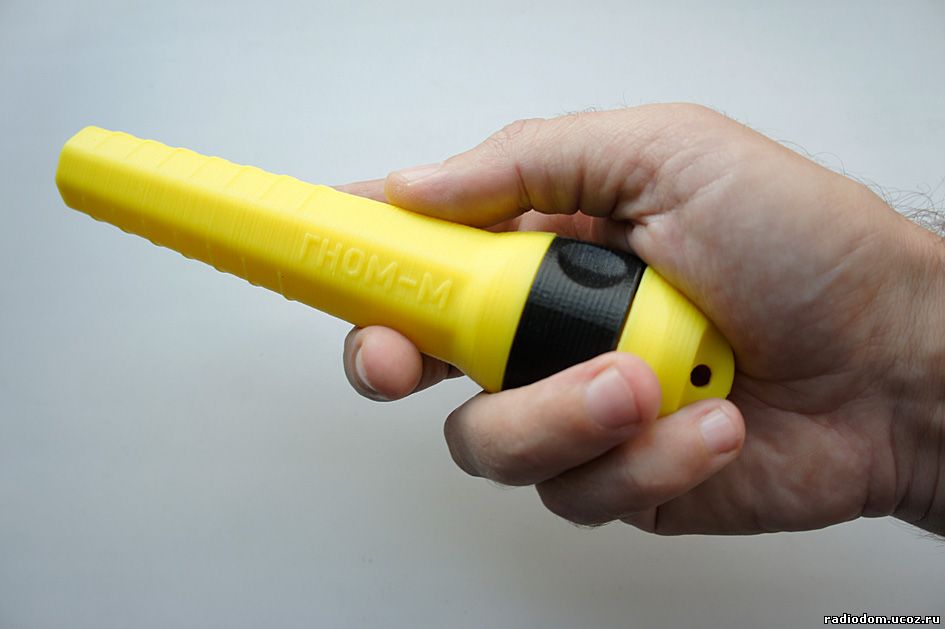

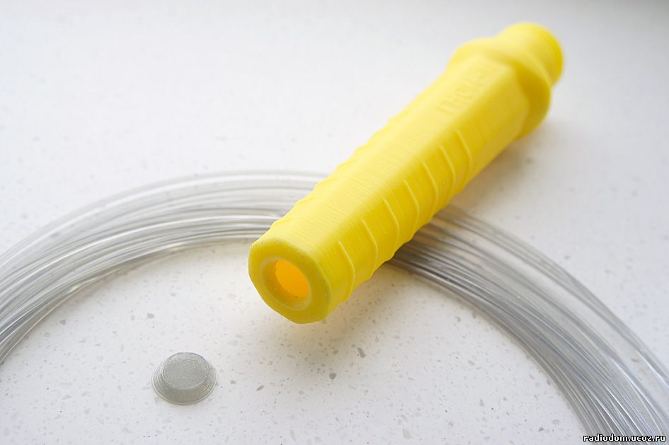

Собранный:
Прозрачная вставка для фонарика напечатана пластиком GLASSFIL (но можно просто залить эпоксидной смолой):

sparkingsparkingДата: Суббота, 03.09.2016, 20:10 | Сообщение # 442
Сергей, надо теперь видео снять, как он включается!
Теперь с ним можно нырять!

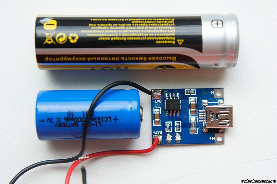

de-si-gnДата: Воскресенье, 04.09.2016, 12:04 | Сообщение # 444
Еще можно использовать такой литий
Так и планировал - если нужна встроенная зарядка, то в корпус входит 16340 плюс китайская плата зарядника:

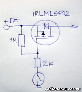

de-si-gnДата: Понедельник, 05.09.2016, 08:53 | Сообщение # 447
Схема подключения геркона
2 магнита 5х4х3 мм.: один вкл. в кольце, второй на корпусе - фиксация кольца в 2 положениях (можно не ставить, а сделать выступы на кольце и ямки на корпусе).
Прикрепления: 8765082.jpg (11.3 Kb) · 2441105.jpg (49.1 Kb)
AndrewДата: Понедельник, 05.09.2016, 09:38 | Сообщение # 448
Отличная конструкция! Но не понятно для чего транзистор..Геркон дребезг дает? Может конденсатор по питанию поставить около 1000 мкф.?
de-si-gnДата: Понедельник, 05.09.2016, 09:50 | Сообщение # 449
Геркон включается и не всегда выключается - залипает, ток для него велик, а с транзистором все работает как надо.
