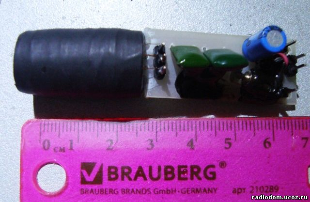

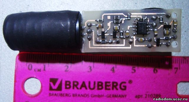

sparkingsparkingДата: Суббота, 30.07.2016, 18:51 | Сообщение # 423
Вот такой у меня собранная плата получилась с вибро. На плате предусмотрен подстроечник SMD, но так как компоненты одинаковые, намоточные данные тоже, то я двумя параллельными резисторами получил нужное сопротивление.
