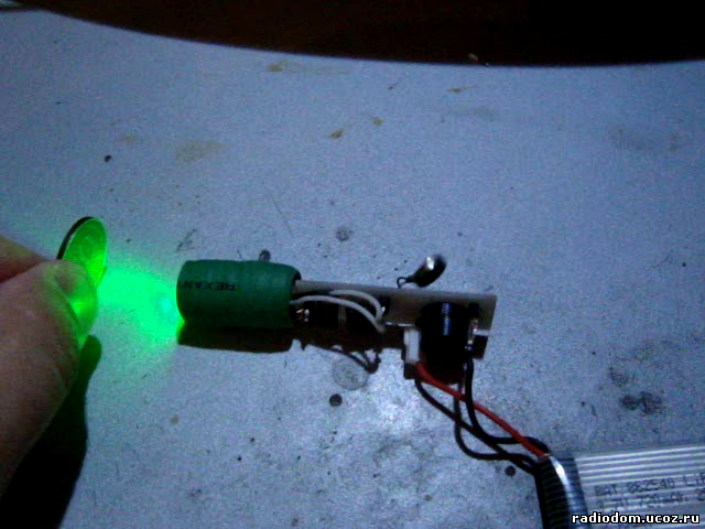

sparkingsparkingДата: Пятница, 15.07.2016, 19:48 | Сообщение # 395
Применяйте фильтры от шнурков VGA . Все будет стабильней некуда + компактный размер+ полный игнор магнитного поля земли, что значит максимум чуйки!.
Кто в раше живет http://ferrite.ru/warehouse/cst14-7.3-29-4s2f.html
AndrewДата: Пятница, 15.07.2016, 20:38 | Сообщение # 396
sparkingsparking, Какой диаметр ферита? Я тоже пробовал ,правда провод 0.2  намотал теюе 5 см лекго получились...
sparkingsparkingДата: Пятница, 15.07.2016, 22:41 | Сообщение # 397
Я выше ссылку дал какой феррит использую.
Вот пробую пин с вибро https://www.youtube.com/watch?v=n_aaB7E6UoY&feature=youtu.be
Сразу скажу, вибро теперь буду пихать во все пины, это просто класс! Так удобно и информативно, уже и звук не важен.
Так как у меня в каждом пине стоит стабилизатор, то переменник после настройки я заменяю постоянным резистором.
Экономия на деталях  biggrin
А термоусадка скрепляет все проводки и детали просто отлично, ничего не болтается и значит не фонит!

s-achaДата: Суббота, 16.07.2016, 08:23 | Сообщение # 398
Сообщений: 232
Подскажите п как на этот феррит мотать просто поверх внешнего диаметра или через внутреннее кольцо
януковичДата: Суббота, 16.07.2016, 08:37 | Сообщение # 399
s-acha, через кольцо не мотайте... только по внешнему диаметру, как на обічній стержень.
sparkingsparkingДата: Суббота, 16.07.2016, 10:42 | Сообщение # 400
Добавлю еще мотать в навал, 200 витков как попало по всему сердечнику, делаешь отвод и еще 200 витков в навал по всему сердечнику. Я мотаю проводом 0.14. Вибру буду ставить в каждый, с ним особые ощущения от поиска...вибры покупал тут http://ru.aliexpress.com/item/SZS-Wholesale-DC-3V-60mA-9000-2000RPM-Phone-Coin-Flat-Vibrating-Vibration-Motor/32603669288.html?spm=2114.13010608.0.62.bDogYY
