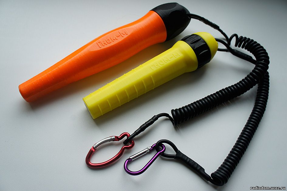

sparkingsparkingДата: Вторник, 06.09.2016, 15:20 | Сообщение # 451
А чем вам схема и печатка от Andrew не нравится?! Я просто датчик использую другой в место ферритового стержня.
Схема Eddy71, но ее под Гном-М надо настраивать, как и любую схему, чтоб вибрации были в такт со звуком.

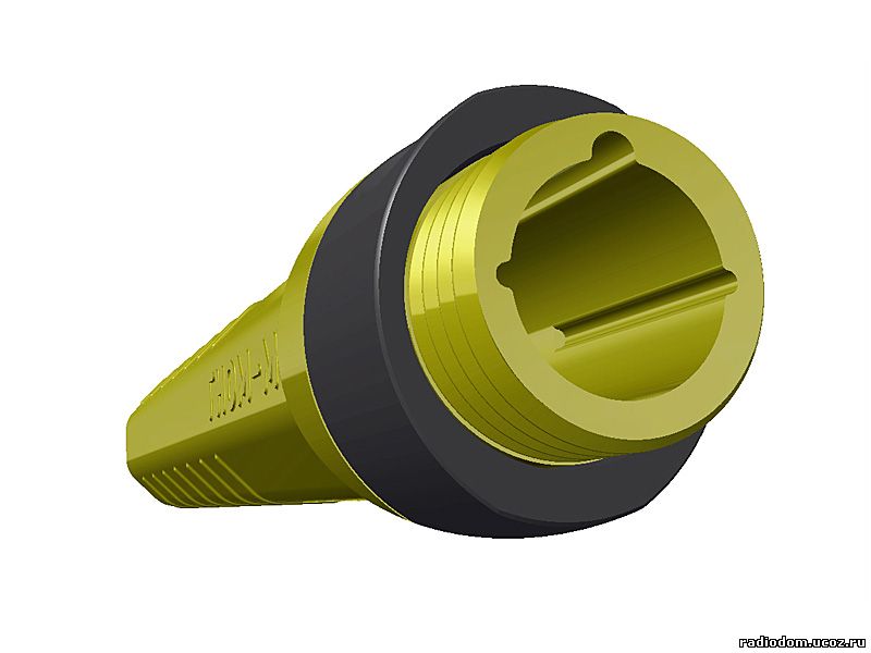

sparkingsparkingДата: Среда, 07.09.2016, 00:25 | Сообщение # 453
Сергей, я распечатал корпус, толщина стенки 5мм!!! Очень удобно в руке лежит, чем то напоминает отвертку.
Я так понимаю канавки это для платки заряда?
Прикрепления: 4887074.jpg (79.0 Kb)
Сообщение отредактировал sparkingsparking - Среда, 07.09.2016, 00:29

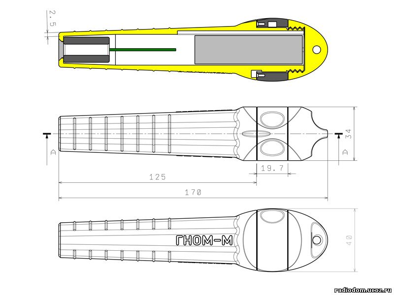

de-si-gnДата: Среда, 07.09.2016, 07:37 | Сообщение # 454
sparkingsparking, толщина стенки 2,5 мм,  5 мм только в ручке. Верхняя длинная канавка для проводов с герконом, а 2 боковых для платы заряда (по желанию).
Прикрепления: 0644548.jpg (53.3 Kb) · 6977058.jpg (33.3 Kb)

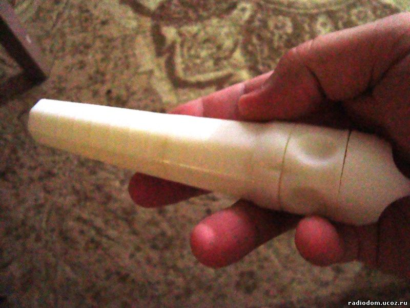

de-si-gnДата: Воскресенье, 11.09.2016, 11:23 | Сообщение # 455
Вариант кольца с выступами:
Прикрепления: 8486124.jpg (24.4 Kb) · 0139327.jpg (19.3 Kb)
