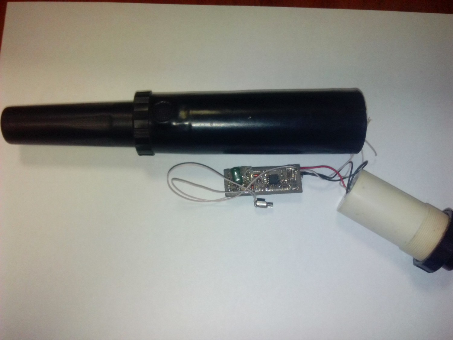

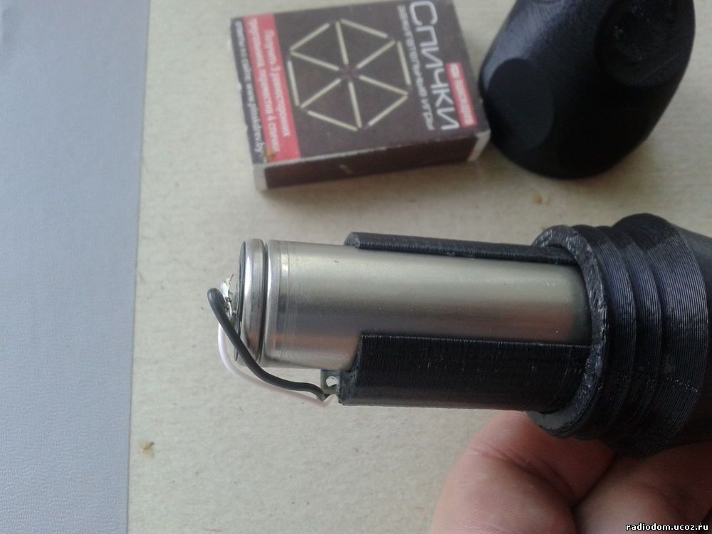

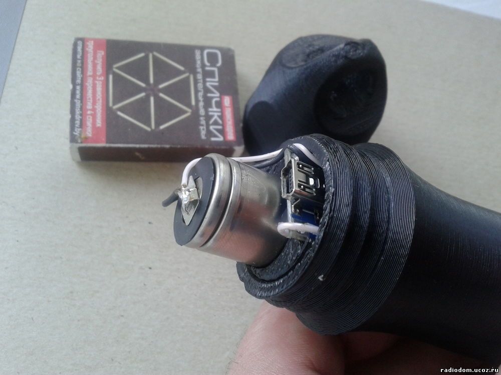

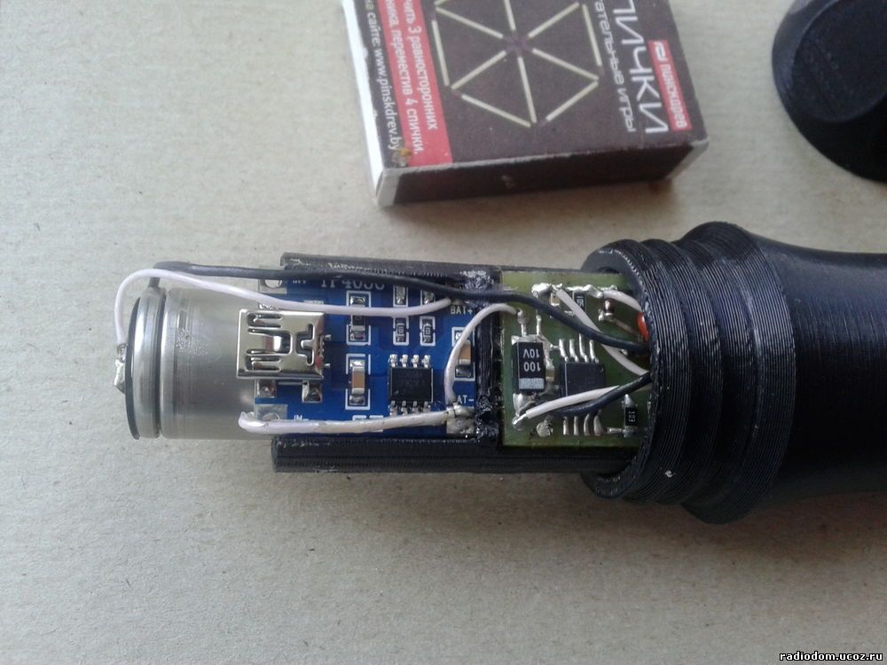

de-si-gn, Тут мне один человек принес корпус такой как оранжевый у вас и плату, я если ели туда все втулил.. Какой аккумулятор вы использовали?
У меня стоит узкий аккумулятор BL-8N от старой Nokia 7380.
Но можно поставить и типа таких https://ru.aliexpress.com/item/Hot-3-7V-500mAh-Li-Po-Battery-for-Hubsan-X4-H107-H107L-H107C-H107D-V252-JXD385/32482138173.html?spm=2114.10010208.100007.2.RNi8Vq&aff_platform=aaf&sk=eub6yrrBy%3A&cpt=1475333184603&af=10546_19&cv=89827&cn=2oedidba37dsdcawsb9246vokb1stq9t&dp=v5_2oedidba37dsdcawsb9246vokb1stq9t&afref=http%3A%2F%2Fvk.com%2Faway.ph&aff_trace_key=840649e5190949dc8663e3dcf19afac7-1475333184603-06985-eub6yrrBy
Или, вот, нашел в сети - так в Белоруссии вставляют 18650:
Прикрепления: 9718559.jpg (83.2 Kb) · 4343444.jpg (103.6 Kb) · 6558957.jpg (79.6 Kb) · 0261119.jpg (74.5 Kb) · 7753204.jpg (74.5 Kb)

AndrewДата: Суббота, 01.10.2016, 21:03 | Сообщение # 468
Еле-еле всунул 18650, правда там датчик был длинный , выходил на 5 мм от первого корпуса...

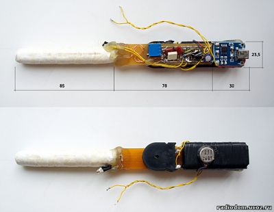

de-si-gnДата: Суббота, 01.10.2016, 22:03 | Сообщение # 469

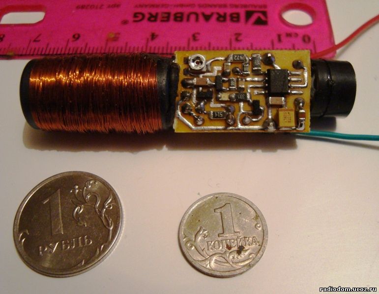

Вот размеры моего датчика и платы:
Добавлено (01.10.2016, 23:03)
Можно было поставить 16340
Прикрепления: 4011429.jpg (31.3 Kb)

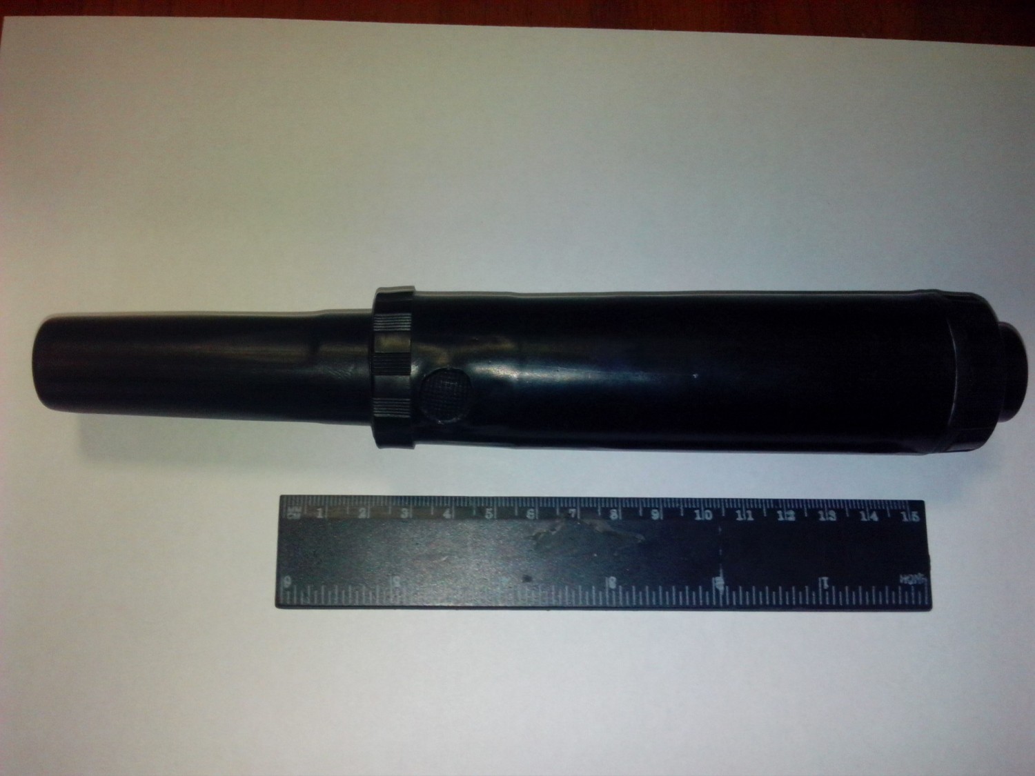

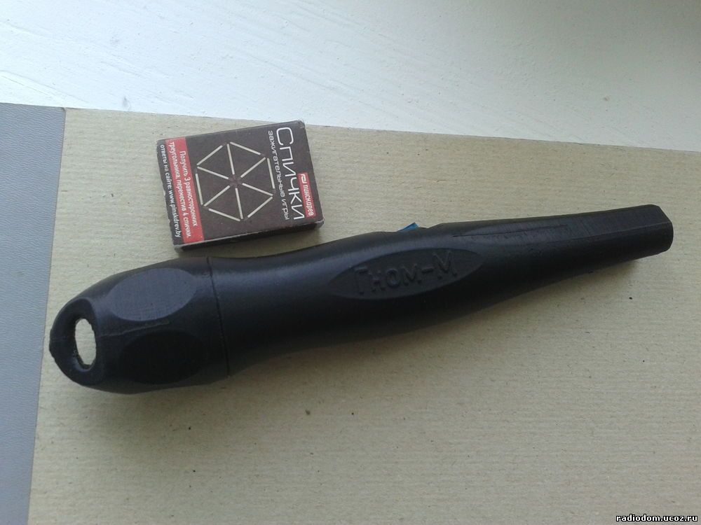

Собрал "Гнома", упаковал в корпус.  Спасибо автору за отличный прибор. Вот что получилось.
Прикрепления: 0264966.jpg (189.9 Kb) · 5090529.jpg (189.9 Kb) · 2393981.jpg (202.7 Kb)
