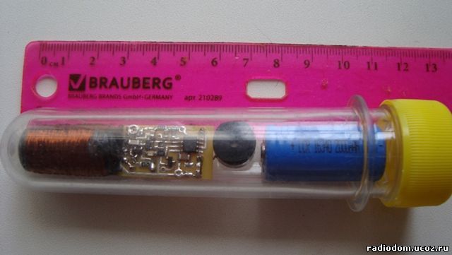

Решил проблему с подводным корпусом, преформа для бутылок идеальный корпус, толстый и прозрачный.
Открутил крышку, включил пин, там же гнездо для зарядки.
А фото или видео можно?
sparkingsparkingДата: Суббота, 14.01.2017, 15:49 | Сообщение # 504
Вот собирать начал.
Не знаю как в других странах, но преформа у нас стоит 1 рубль и 75 копеек крышка.
На данный момент это самый дешевый корпус из возможных.
Вот собрал, получилось и неплохо!
Прикрепления: 9201567.jpg (30.2 Kb)
Сообщение отредактировал sparkingsparking - Суббота, 14.01.2017, 18:37

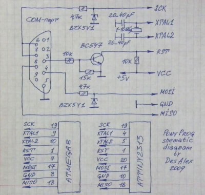

Добрый день! Столкнулся с тем что не могу прошить микроконтроллер, сначала пробовал программатором с алиэкспресс - никак не видит МК (но тут скорее всего проблема в прошивке программатора), потом собрал для LPT порта программатор, как на страничке где указана схема пинпоинтера с прошивками, тоже не видит или через раз видит. МК attiny13a. Дайте пожалуйста советы кто каким программатором прошивает. Да, и мне кажется что в представленной схеме программатора для понипрог не хватает двух перемычек между выводами 2-12 и 3-11. Шью микросхему прямо на плате, подаю питание на плату 5В. Ранее работал только с pic МК.

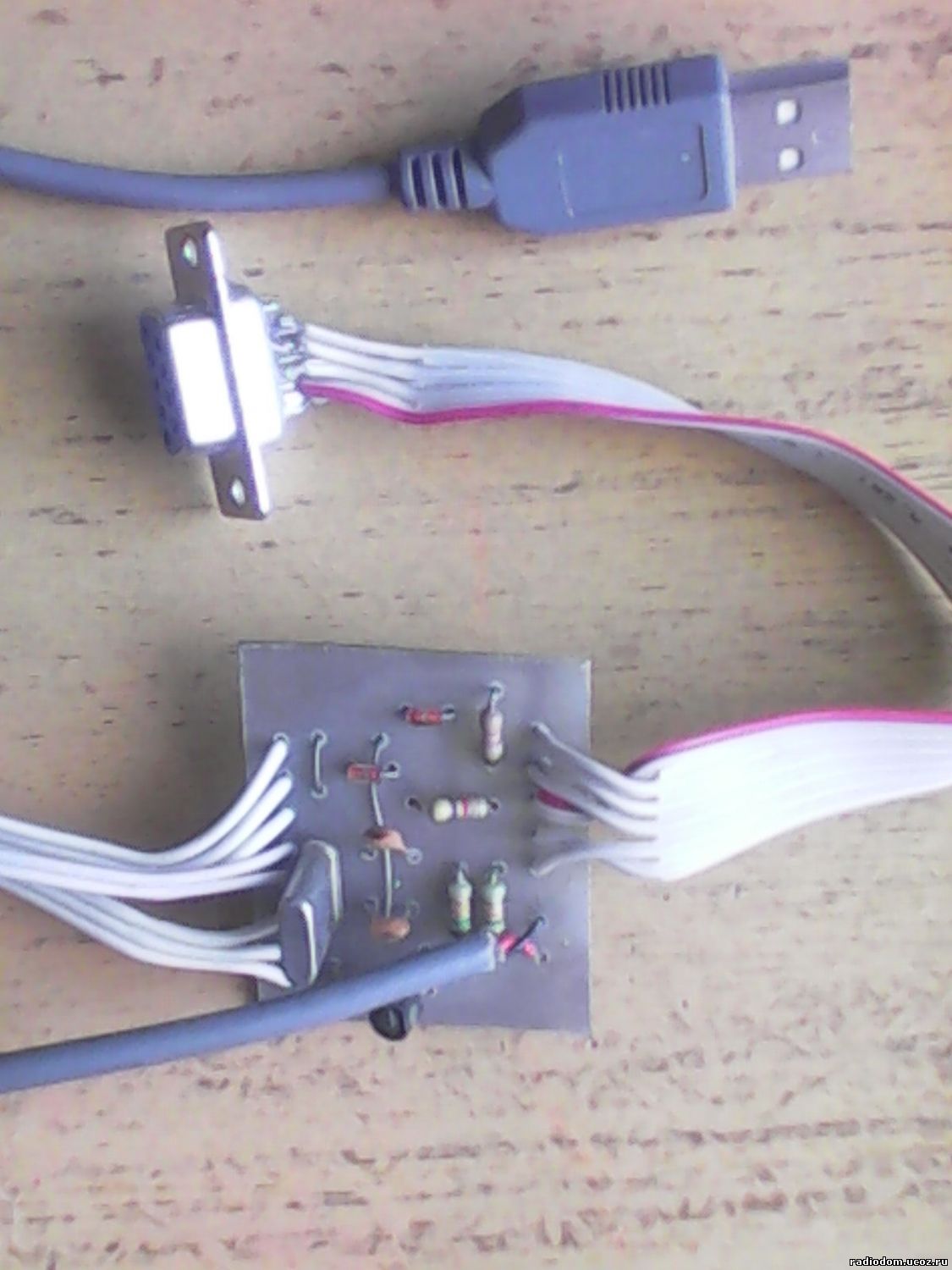

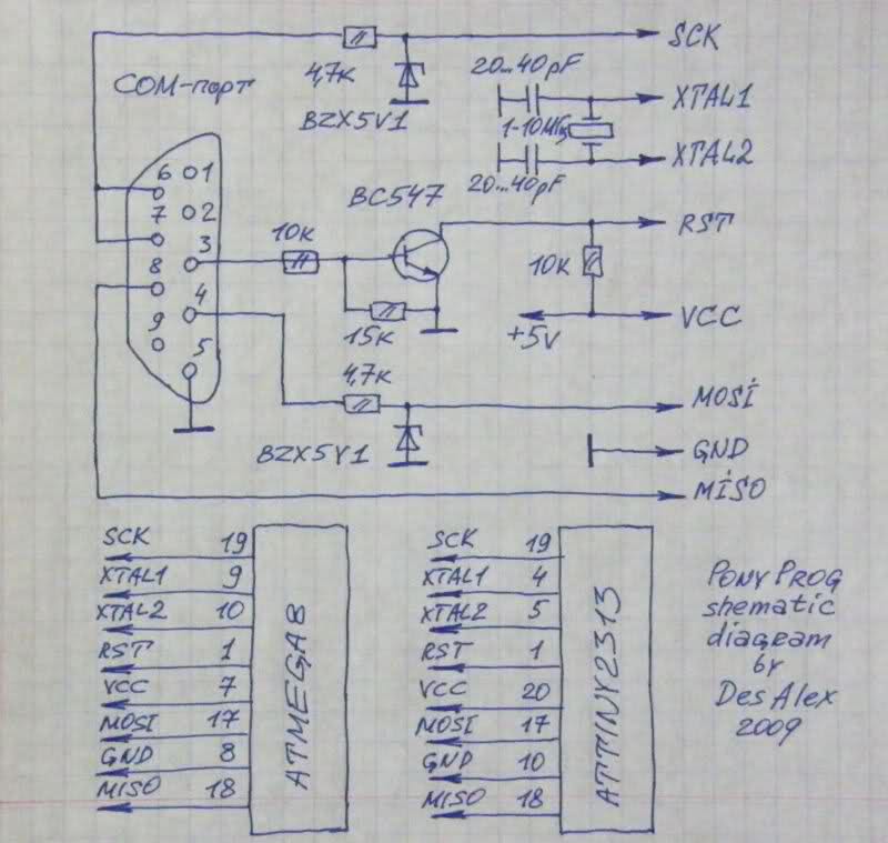

простая схема программатора через СОМ-порт.
Ниже привожу схему и печатку для Sprint-Layout6.Платку разводил сам,номиналы деталей смотрите по схеме.Перед печатью зеркалить,питание от USB.
ну это конечно при наличии сом-порта
Прикрепления: 0027920.jpg (54.0 Kb) · PROGRAMMATOR1.lay (25.1 Kb) · 8891496.jpg (132.1 Kb)
