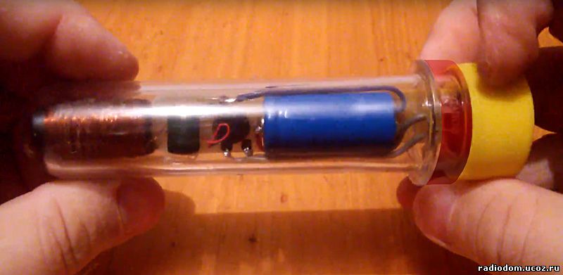

sparkingsparkingДата: Вторник, 17.01.2017, 08:33 | Сообщение # 511
sparkingsparking, Супер практичный корпус! Только "непотеряйки" не хватает.
Да точно не хватает!
Классная штука эти преформы, разные размеры и цвета мне достались, вписались в мои классические корпуса!

sparkingsparking, между крышкой и бортиком на преформе можно поставить кольцо с магнитом, а внутри геркон (нарисовал условно красным).
Прикрепления: 7248613.jpg (37.4 Kb) · 8799972.jpg (36.5 Kb)

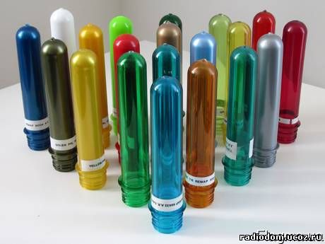

А где можно колбочки купить? и не луше ли использовать что то не прозрачное?
de-si-gnДата: Вторник, 17.01.2017, 16:42 | Сообщение # 514
В поисковике есть все - "преформы купить". Ну, например:
Прикрепления: 1685263.jpg (24.8 Kb)

sparkingsparkingДата: Вторник, 17.01.2017, 19:18 | Сообщение # 515
Ну может крышечку с зацепом красивую в 3д Сергей нарисует ? biggrin
Добавлено (17.01.2017, 20:18)
Вот как на этом видео?
https://yadi.sk/i/1s9-qhIhy9kGe
